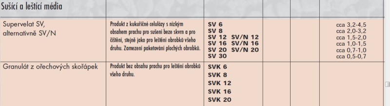

glock1719 píše:....Já ted testuji neco co používá na praní Ares na slovensku.......
Foto je dost malé aby se dalo přesně určit o co jde.S vysokou pravděpodobností půjde o bezprašný granulát z ořechových skořápek.Možna SVK 6.
V podstatě se jedná o ořechové skořápky rozemleté na "prach".Z něho jsou následně vytvořeny minipeletky.

glock1719 píše:...Tohle bude asi mozné.....
Asi bude,od koho ale médium berou vědí jen oni.
