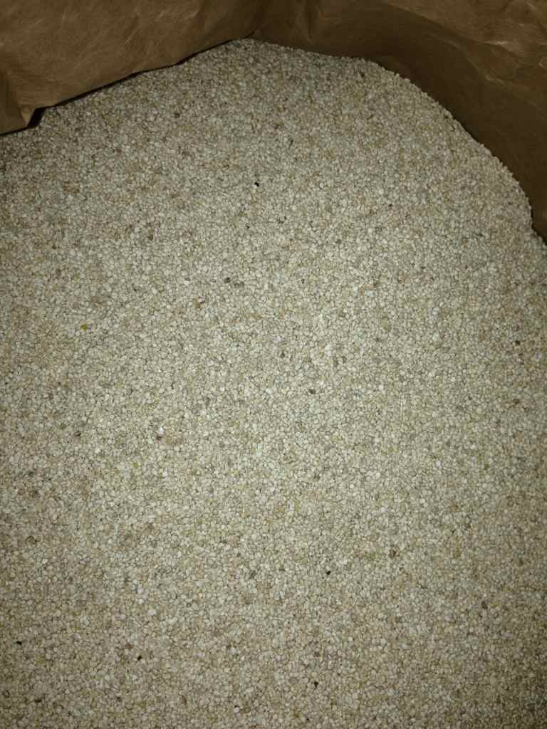

Podělím se o můj postup, funguje u mně a funguje dobře: peru ve vibrační pračce, náplň nejlevnější rýže, půlené kroupy (velikost krup nevím
), poměr 2:1. Nechávám zapnuté cca 2 hodiny, z venkovní střelnice déle. Občas před praním přidám pár kapek Sidolu. Jen pozor, nechte to potom naprázdno tak 10 minut protřepat, jinak se to lepí na nábojnice. Někdy do toho hodím kousky papírové kuchyňské utěrky a ty pochytají trošku bordelu. Jednou za čas vymyju ten prací lavor z vibračky. Náklady cca 50,- Kč i se Sidolem. Porovnával jsem s ořechovou drží od strobl.cz (cca 200,- Kč) a rejže pere líp
No to dík za tip, to by mně nenapadlo
a já se sháním s ořechovou drtí. Zítra mažu do kaufu.
