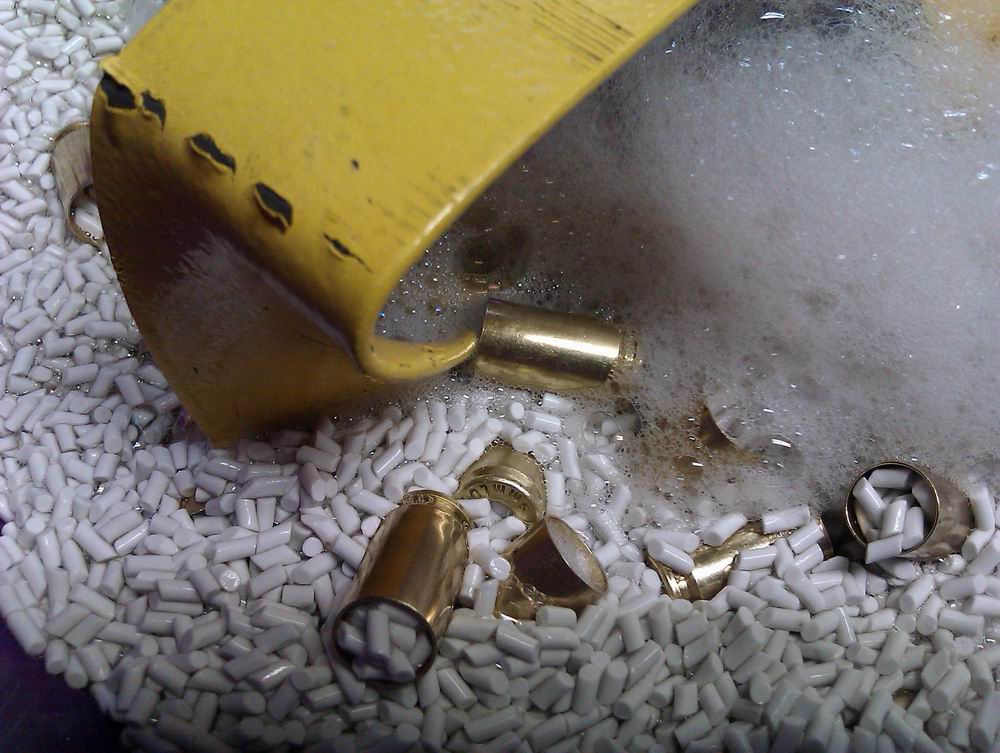

Příspěvky: 4044
22.04.2012 13:53
prvni pokus mokreho prani...
