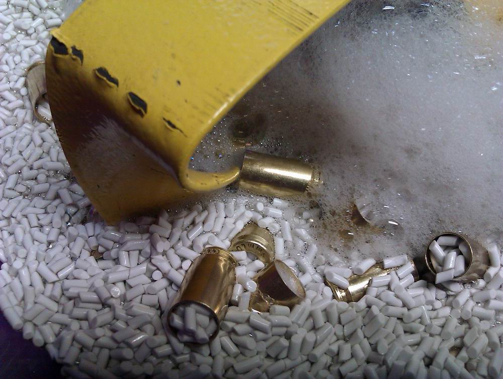

Tak moje zkušenost je zatím minimální, jedno praní. Vybrační pračka Smart reloader. Dal jsem cca 3kg tělísek a něco málo přes litr vody plus kompound. Nejdřív slabý kyselý a pak znova silnější a nakonec jsem použil roztok zásaditého kompoundu. Do pračky jsem hodil cca 150ks .45ACP střílených BP. Některé byly staré i několik měsíců, řádně zelené a černé. Ostatní byly max 2-3 dny staré. Protože jsem na pračku střídavě zapomínal, pral jsem to od 20min po 2-2 1/2hod na jeden roztok. Po kyselém roztoku nebyl výsledek moc přesvědčivý... Po aplikaci zásaditého se to prudce zlepšilo. Sice jsem nedosáhl požadované absolutní čistoty, jak jiní prezentátoři, ale na "odepsané" vypadají více než dobře a dají se znova použít. Fota později.
Před praním:
po praní:
Před praním:
po praní:
