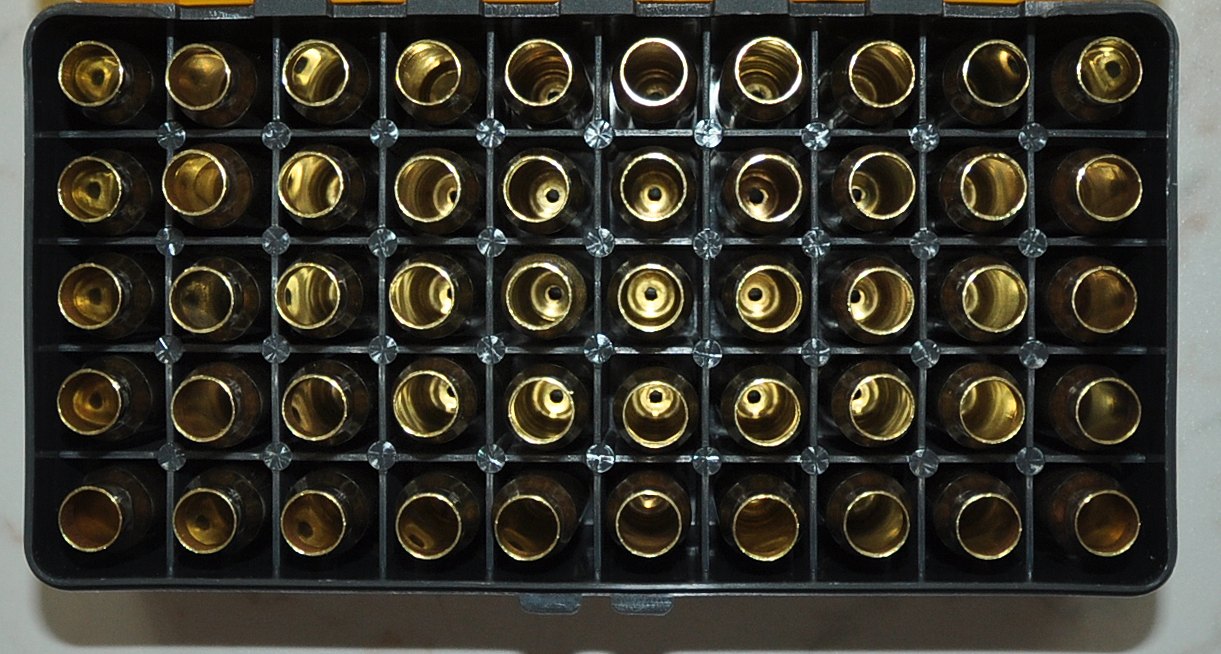

mám od Hungryho tělíska a ty medové přísady a výsledek parádní, hilzny uvnitř 223,308 krásně čisté jak nové , devítky také.

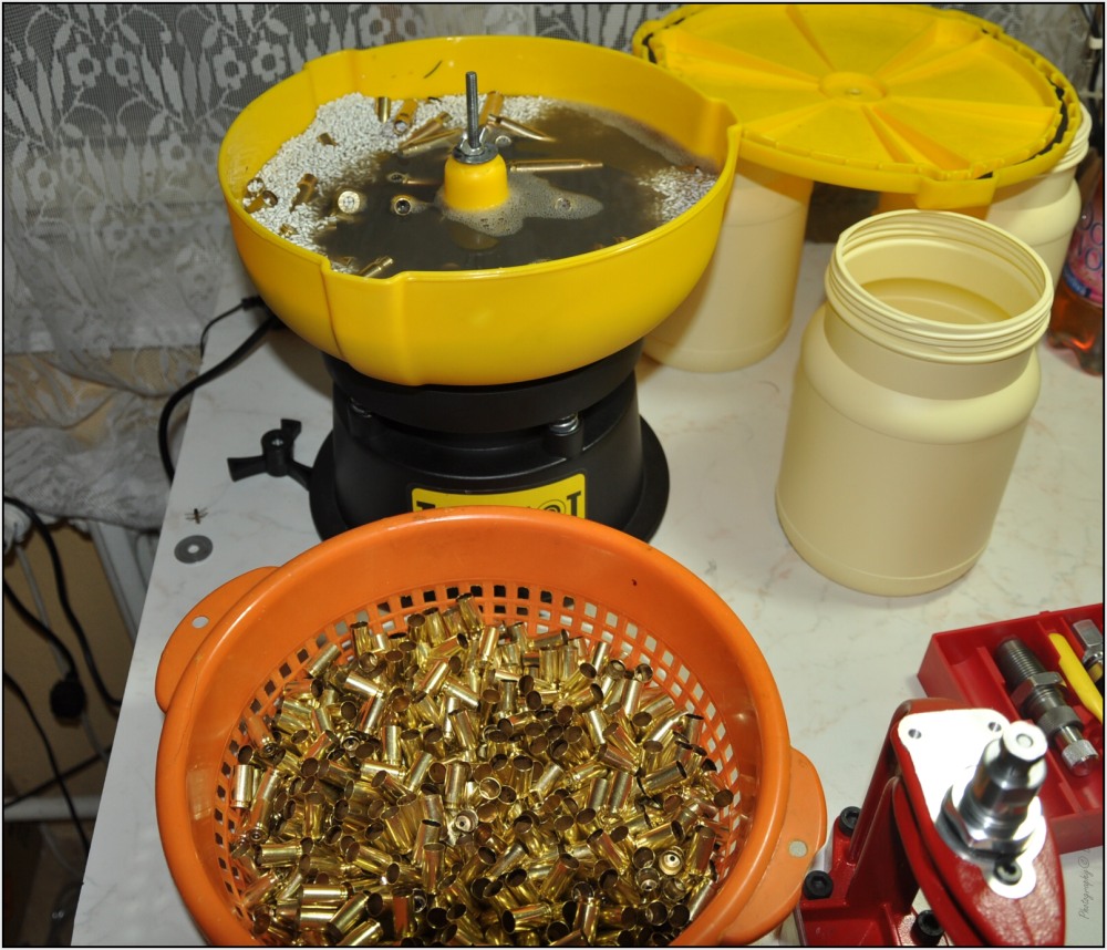

chtěl bych si udělat homemade vibrační pračku. Když vidím, jak to na mokro krásně funguje, tak mi to nedá. Rád bych se zeptal, jak má být zorientovaná osa motoru - jestli rovnoběžně /souose nebo kolmo či jinak s bubnem? Pokud jsem OT, sorry. Dík za radu.

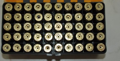

Mirek prosim ta mohol by si odfotit ako vyzeraju zapalkove lozka po cisteni s tou keramickou zmesou?
Dakujem.
PS rozhodujem sa medzi keramikou a stainless steel mediom.

devítku odzápalkovánou nemám, a ty kulové jsou uplne čisté ,, neco nafotím a přihodím, ale stává se že se seknou dvě tělíska přesne do otvoru pro zápalku a musí se to štouhat ven pres zátravku ,, takže tak.

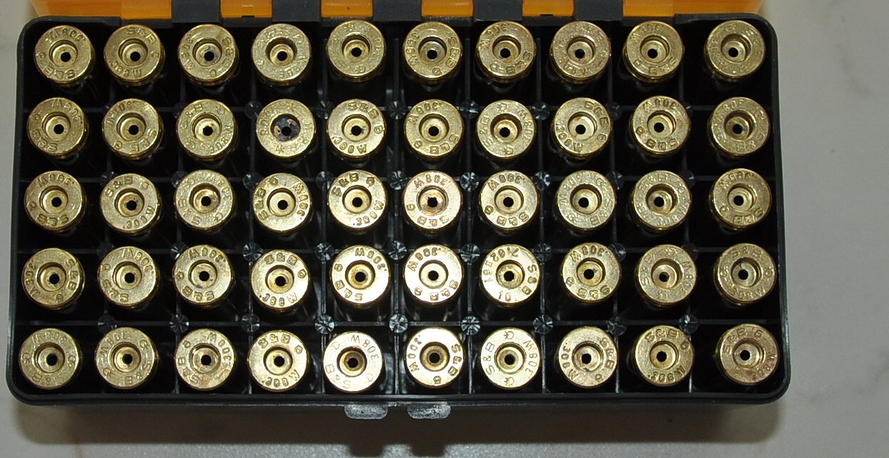

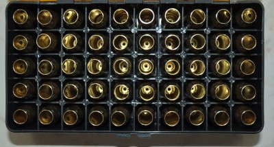

tady fotky lůžek a pokus o vnitřky 8)
