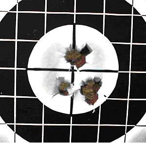

bufallo - Častý návštěvník
- Příspěvky: 635
- Bydliště: Slovakia
Re: Mazanie striel pre predovky
narazil som na nieco zaujimave a "tajomne"... TOP SECRET
je to "dutch schoultz metod" sucheho mazania...
je to cely system, kde ti poradia ohladne prachu, nabijania, cistenia, mazania
ako ziskat co najlepsie vysledky, dokonca je online podpora kde ti budu
odpovedat na vsetky tvoje otazky ak budes mat problem...
co som cital na viacerych forach, vraj to funguje perfektne,
dosahuju sa s tym vraj super sustrely..
ako to funguje ti vraj prezradia po zaplateni polatku 19,95 dolarov na ich ucet..
dokonca garantuju vratenie penazi do 30 dni ako to nebude fungovat,
za 25 rokov sa vraj nikto nestazoval...
http://www.blackpowderrifleaccuracy.com/index.html

Fandaks - Častý návštěvník
- Příspěvky: 642
Dutch Schoultz byl svého času trenérem národního družstva předovkářů USA. Pak se mu začal velice zhoršovat zrak a musel se střelbou skončit. Obával se že přijde i o řidičák. Prakticky si tímhle návodem a jeho zasílání střelcům tak trochu přivydělává. Žije v St. Louis. Otázka je, jak by se jeho metoda uplatnila v podmínkách našich soutěží. V USA mají soutěže nejrůznějšího druhu a někdy se pravidla dost liší i co do počtu ran , vzdáleností terčů i druhem střel. Co vím, tak nikdo kdo si jeho návod koupil nic důležitého o jeho systému nikomu nepředává. Může to také být podmínka smlouvy.
Naposledy upravil Fandaks dne 05.06.2012 12:26, celkově upraveno 1
- Příspěvky: 635
fandaks:
diky za info.... vidno ze si znaly problematiky...
urcite bude nieco take v zmluve, nikto na ziadnom fore nic blizsie o tom nepise,
len to chvalia... ak je to tak ako pises, urcite je to aj z ucty k nemu samemu...
