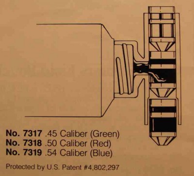

Neví někdo, kde by se daly sehnat tyto mazací nástavce? Pokud chci mazat lithiovkou, je to neskutečnej opruz a tohle by bylo vynikající řešení. Už jsem přemýšlel, že bych si to udělal, ale musí to být těsný a průhledný, aby bylo vidět tuk v drážce. Tak mě nic nenapadá.

Tento nastavec (r.45/50/54)vyraběla/vyrábí ? fy.Thompson Center Arms,dodavala k tomu mazani(vypadalo to jak tuba se zubni pastou)zavity byli stejne,buď se dal mazaci nástavec nebo se "pasta"zavřela.fungovalo to,ale vzhledem k cene 1 baleni mazani to byl přepych - (50ks maxi-balu/250czk)s cenou si uz nejsem jisty,
pouzival jsem to v minulem stoleti
.Náročnější,ale levnějśí a s menśí spotřebou mazacího prostředku
je namazat střelu ručně a potom ji protahnout plastovou hadici s vnitŕním průměrem požadované ráže(dodává Hornbach,Baumax,Obi,atd.
)samozřejmě mazaní musí být tuhší konzistence.
