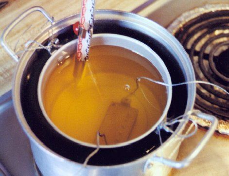

Re: Mazanie striel pre predovky
Dělá se to nějak takhle:

Připálený mazání,nic moc,smrad je solidní.Hoří to opravdu dobře.Dělat to ve vodní lázni je jednoduchá věc-viz obrázek od Fandakse.Dělám to už roky v garáži,na plynovým vařiči.Stačí starý kastrol,nebo ešus a plechovka např. od vepřovky.
Jednou jsem si to zapnul a zakecal se s manželkou a zapoměl,že vařím.Smrad byl v celým baráku,myslel jsem,že mne žena zabije.
O bordelu,který to nadělalo,ani nemluvě.
