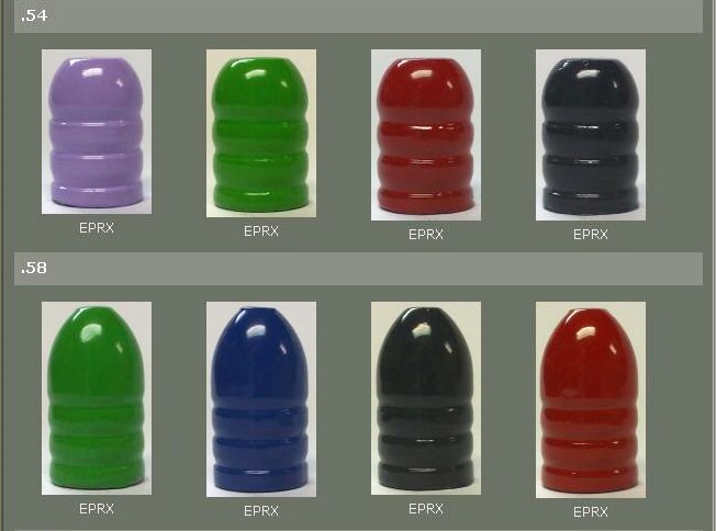

nasiel som u Mongela na stranke ze povlakuje epoxidovym povrchom EPRX aj strely pre predovky..
volal som mu, ale nema nic hotove a nevie ani kedy to bude robit, tak chcem mu poslat nejake svoje
strely aby mi to potiahol tym povlakom, na skusku...
musim ale zistit aka je hrubka tohoto povlaku, som zvedavy co to bude robit... ale velmi tomu nedavam
velku nadej vzhladom na splodiny po vyhoreni BP, ci to nebude zadierat...
podla mna to je len taky reklamny tah, asi to nikto neskusal ci to funguje...

Jen z jakého olovo budou ty ARESovi střely.
Zkoušel jsi přece tu Minii r.58 a byla tvrdá, psal jsi to někdy v lednu , kdyý jsem chtěl zkoušet 50 tku.
Re: Mazanie striel pre predovky
Jestli je složení takové, co uvádí na svých stránkách (cca 92% olova, 6% antimónu, 2% cínu), tak jsou to střely zcela na pendrek. Možná vhodné tak jako prezent, ale ne na černoprachý střílení. Jedná se o tvrdé olovo, nedojde k potřebné expanzi a kompresi

No dát si pobarvit svoje střely, by mohlo být zajímavé.
On na to ARES slyšel ? Že poEPRXsuje dodané ?
Ten barevný design by byl nezapomenutelný - kdo ho na střelnici má - barevný perkus.

bufallo: sa Ti cudujem, ze Ty ako skuseny odbornik na predovky a zastanca dobovosti strielania a pouzivania povodnych postupov a doplnkov sa vobec takymto niecim zaoberas.
Tie farebne strely od Mongela su jak beton. Leje to z jedneho typu olova, jak klasicke na prebijanie.
Ten farebny nastrek nena ziaden pozitivny vplyv na strelu, prave naopak, lebo je o nejaku desatinu vacsia a tym padom nepouzitelna. Na prebijanie nabojov snad ano, tam to nerobi problem.
Kto chce len trhat papier na 25-50m tak mu to stacit bude, Ked konecne narazi strelu na prach, zaujimave bude, co zostane po nej vo vyvrte, no nechcel by som cistit napeceny epoxid z vyvrtu.
Ja mam moje hracky natolko rad, ze by som tam nieco taketo nepouzil.

Zdarec.Vývrt to nezanese.Ten povlak nahrazuje klasický plášť.Ale dobové je to asi jako nerezová křesadlovka s plastovou pažbou.
Je sice hezký, že hlaveň teda možná nezanesou zbytky ze střely, ale jak ten plast přesvědčí černej střelnej prach, aby se neusazoval na stěně hlavně a choval se jako bezdýmák? Tak nebo tak bude potřeba mazat a celý ten plastový humbuk je na pytel.

ja viem ze tie jeho strely su tvrde, skusal som ich, zvonia ako zvon na vezi...
nabijat ich urcite nebudem a ani to nikomu nedoporucujem...
sam som zastancom klasiky overenej storociami... ciste olovo...
tu islo cisto len o experiment, ma to zaujalo, ako vsetko co sa kde mihne okolo BP,
ze co to za kraviny zase vymyslaju...
spytoval som sa ich ze aka je vobec hruba ta vrstva, ale ani to mi nevedeli povedat...
no a samozrejme pekne farebne strely do vitriny...
len som zabrdol do nich ze preco to vyrabaju, ci to maju odskusane, a s akym
vysledkom... ale nemali ani paru o nicom...
nemyslim si zeby to napieklo vo vyvrte, videl som strely 45ACP, 357M, 38 SPC po vystrele,
povlak drzal ako beton, dokonca aj vydolovane strely z pieskoveho valu mali povlak
skoro neporuseny... problem by bol myslim priemer strely, musel by sa zmensit oproti
odliatku o hrubku EPRX, no a za dalsie, ciste olovo je ovela maksie ako tvrdarina od Mongela,
takze asi by sa to odlupovalo... a samozrejme BP maju hlbsie drazky vo vyvrte.. no aj ked
by som to skusal, asi by to bolo treba tiez mazat...
podla mna by to zadieralo sa v hlavni keby to bolo suche...
ale islo len cisto o zaujimavost... urcite sa nechystam s tym strielat...
inak, rozputala sa hned burliva diskusia... som rad ze ludia chodia a citaju prispevky
na tomto fore... som sa tu vela dozvedel za posledne 2 roky co sem chodim...
takze klidek, islo len cisto o exoticke strely pre predovky podla vyrobcu, ale podla
skusenych BP-rov je to totalna kravina, co si tiez myslim...

No vrstva je silná cca 0,01 -0,05 mm,takže do drážek nic moc.
Navíc je to tvrdé jako šutr / ta EPRX/ zkoušel jsem to teď nožem,chová se to jako sádra,
takže jako mazání to asi nebude ono.
Klouže to jen na povrchu.
/ trefil jsem čtyřku v pět hodin modrou

Cavte chlapi. ...hmm...tie farebne strely EPRX je asi skoda kupovat, dostal som od Mongela pred rokom 15ks a uz po 4 rane som tam dalsiu nevedel dostat, do pol laufu a dost...a vytahovak doma
mazanie napustena filcova zatka, jeleni loj z lekarne, vcely vosk...ine mazanie dopadlo podobne, bez mazania bol problem tretiu dostat dnu. Strielane z pusky Shenandoah - od Ardesy
