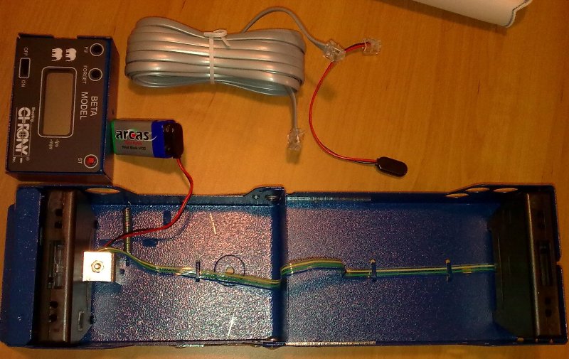

Zdravím.
Dnes mi přšli hradla a český manuál nikde. Nedovedu to ani zapojit, natož spustit. Anglicky neumím a neznám nikoho v oklí, kdo by mi pomohl. Poradí mi někdo? Nebo ještě lépe, nemá někdo český manuál na CHRONY MASTER BETA ??
Děkuji moc.

v čem j e problém?, vložit baterku, připojit kábel, při zapnutí držet čudlík v levo nahoře, když se nebude držet při zapnutí měří to ve feetech.
Když to neměří je světla málo nebo moc.Jo a nemá to pamět, po vypnutí jsou data fuč.

Sestavit se mi to povedlo, zapnout taky, jen mě mate ten krátkej kablik k druhý baterce, nevim kam ho připojit. Chvíli jsem si myslel, že by to mohlo bejt připojený jen k tý krabičce s displejem , ale když píšeš, že to nemá paměť, tak to ztrácí význam.
Pak tam je tlačítko FU FORGET ST
a to taky nevim co s tim.

Jestli jsem to pochopil dobře z překladu, co jsem pracně nadatloval do ggogle překladače, tak by to mělo mít paměť na pozdější ( i po odpojení baterie ) prohlížení. Má s tím někdo zkušenosti?
Jinak dodavatel mi poskytl přeložený manual , ale na ALFA. Tam teda nic o ukládání není. Takže spustit už by to neměl být problém, jen ta paměť, nevim,

Kompletní anglický návod najdeš na stránce:
http://www.shootingchrony.com/manual_BG.htm
Do Googl-překladače to nemusíš datlovat, jenom to překopíruje přes výběr, CTRL+C, CTRL+V.
Forget button podle tohoto návodu slouží k vymazání zvoleného řetězce dat.
Jinak tahle hradla pracují se dvěma typy paměti: dočasná - to je to, co naměříš, po vypnutí zmizí. A trvalá, tam se dají uložit údaje z dočasné, po vypnutí nezmizí. Ale to vše je podrobně popsáno v tom návodu.

Kompletní návod v angličtině mi dodali s hradly a o týdle stránce vím taky. Google je mocný ale stejně to nechápu.
Domnívám se, že by mi překlad tohoto mohl pomoci :
If you now turn off the Chrony, the data will be lost. It is in TEMPORARY (working) MEMORY only.
To save the data, first make a note of the string number that you are saving (for later retrieval and reference). Now press and hold the (right, red) ST button until you see the next higher string number, then release the button and you will now see how many shots you have on this string (if any!). The next higher string number should appear while you have the button pressed and -# #- should appear when you release it. This tells you, that the data is saved and that you are ready to use the next string. At this point, it is possible to turn the Chrony off and retrieve the saved data later. Attention BETA OWNERS: If you filled up your Chrony memory (with 60 shots) and, let’s say you are at the end of string #6, you must press and release the ST button to save that string. You are now on string #1 again. If you now turn off the Chrony, you will not loose string #1, provided, you switched from string #1 to string #2 since the Chrony was turned on during that shooting session. If in doubt, press and release the ST button six times and you will save everything for sure.
Before retrieving data, turn off the sensors to keep them from contaminating stored data. The presence of fluorescent lights (when sensors are on) will always contaminate data as such lights are flashing imperceptibly and, fool the sensors into believing, that shots are being fired. To turn off sensors, press and hold the ST button while turning the unit on. When using a Master Chrony, you need only use the LCD Monitor. Attach a 9-volt alkaline battery to the short cable provided, plug it into the LCD Monitor and read the data (Fig.4). Data contamination will not occur when a Master Chrony is not attached to the sensors. The above procedure must be used for turning off the sensors when reviewing the data from Master Chronys with the LCD Monitor attached to the sensors.

Google překlad je náhodou výjimečně vcelu v pohodě.
Pokud nyní vypnout Chrony, data budou ztracena. To je v dočasné (pracovní) jen paměti.
Chcete-li uložit data, poznamenejte si nejprve na řetězec číslo, které chcete uložit (pro pozdější vyhledávání a odkaz). Nyní stiskněte a podržte tlačítko (vpravo, červená) ST tlačítko, dokud se nezobrazí další vyšší číslo řetězce, poté uvolněte tlačítko a nyní můžete vidět, kolik snímků budete mít na tento řetězec (pokud nějakou).Další vyšší číslo řetězce by se měly objevit, když máte stisknuté tlačítko a - # # - by se měl objevit, když ji uvolněte. To svědčí o tom, že data jsou uložena a že jste připraveni použít další řetězec. Na tomto místě je možné otočit Chrony vypnutí a načtení uložených dat později. MAJITEL Pozor BETA: Pokud jste vyplnili svůj Chrony paměti (s 60 snímků) a, řekněme, že jste na konci řetězce # 6, musíte stisknout a uvolnit ST uložíte tento řetězec. Ty jsou nyní na provázku # 1 znovu. Pokud nyní vypnout Chrony, nebudete ztrácet string # 1, za předpokladu, přepnutí z řetězce na řetězec # 1 # 2, protože Chrony byl zapnut během této relace fotografování. Pokud si nejste jisti, stiskněte a uvolněte tlačítko ST šestkrát a ušetříte vše pro jistotu.
Před načítání dat, vypněte čidla, aby jim kontaminaci uložená data. Přítomnost zářivkami (pokud senzory na) bude vždy kontaminovat údajů jako takové blikají nepozorovaně a oklamat senzory do podezření, že záběry jsou vypalovány. Pro vypnutí snímačů, stiskněte a podržte tlačítko ST při zapínání jednotky. Při použití Master Chrony, musíte používat pouze LCD monitor. Připojte 9V alkalickou baterii na krátké dodaného kabelu, připojte jej k LCD monitoru a číst data (obr. 4). Data kontaminaci nedojde, pokud je hlavní Chrony není připojen k senzorům. Výše uvedený postup se musí použít pro vypnutí snímačů při hodnocení dat z hlavního Chronys s LCD monitorem připojeným k senzorům.
- Příspěvky: 2238
Re: Hradla
Po menších úpravách:
Pokud nyní vypnete hradla, data budou ztracena. Pracují pouze s dočasnou (pracovní) pamětí.
Chcete-li uložit data, zaznamenejte si nejprve číslo sekvence měření, které chcete uložit (pro pozdější vyhledávání a odkaz). Nyní stiskněte a podržte červená tlačítko vpravo ST, dokud se nezobrazí pořadové číslo pořadí následující sekvence měření. Poté uvolněte tlačítko a můžete vidět, kolik výstřelů máte v této sekvenci (pokud nějaké). Další vyšší číslo sekvence měření by se mělo objevit, když máte stisknuté tlačítko a - # # - by se měl objevit, když ji uvolněte. Tím se přesvědčíte, že data jsou uložena a že jste připraveni začít měřit další sekvenci. Na tomto místě je možné hradla vypnout a později načíst uložená data. MAJITELÉ hradel BETA pozor: Pokud jste zaplnili paměť svých hradel (s 60 výstřelů) a, řekněme, že jste na konci v pořadí # 6 sekvence měření, musíte stisknout a uvolnit ST tlačítko pro uložení této sekvence. Nyní jste opět na sekvenci pořadí # 1. Pokud nyní vypnete hradla, nepřijdete o sekvenci# 1, pokud přepnete z řetězce # 1 na řetězec # 2, protože hradla byla zapnut během této sekvence měření.
(no, tak tady tomu teda moc nerozumim)
Pokud si nejste jisti, stiskněte a uvolněte tlačítko ST šestkrát a pro jistotu uložíte vše.
Před načítáním uložených dat vypněte senzory, aby nedošlo k narušení uložených dat. Přítomnost světla zářivek dopadajícího na senzory (pokud jsou senzory aktivní) bude vždy narušovat údaje - blikající zářivky (nespojité spektrum světla) oklamou senzory a ty budou mít za to že se střílí. Pro vypnutí senzorů stiskněte a podržte tlačítko ST při zapínání hradel. Při použití Master Chrony můžete používat pouze LCD monitor. Připojte 9V alkalickou baterii na konektory u dodaného spojovacího kabelu, připojte jej k LCD monitoru a načtěte data (obr. 4). K narušení dat nedojde, pokud zároveň není monitor připojen kabelem k hradlům (senzorům). Výše uvedený postup (podržení tlačítka ST při zapínání) se musí použít pro vypnutí snímačů pro hodnocení dat, pokud je monitor součástí hradel (tzn. ne ten externí, propojovaný kabelem).

Tak mohu jen potvrdit, co jsem si myslel. Moje CHRONY BETA MASTER mají trvalou paměť na 60 údajů.
Podařilo se mi uložit data a po odpojení baterie ( cca týden ) tam data jsou pořád.

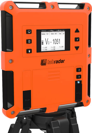

No labradar právě dorazil do čech. https://www.facebook.com/sportdefence.cz/
Samozřejmě EU verze, ta US/CA/AU se nesmí kromě AU vyvážet. Ale po prvních testech se chovají velmi pěkně. V sobotu byly k vidění v Ludvíkovicích
