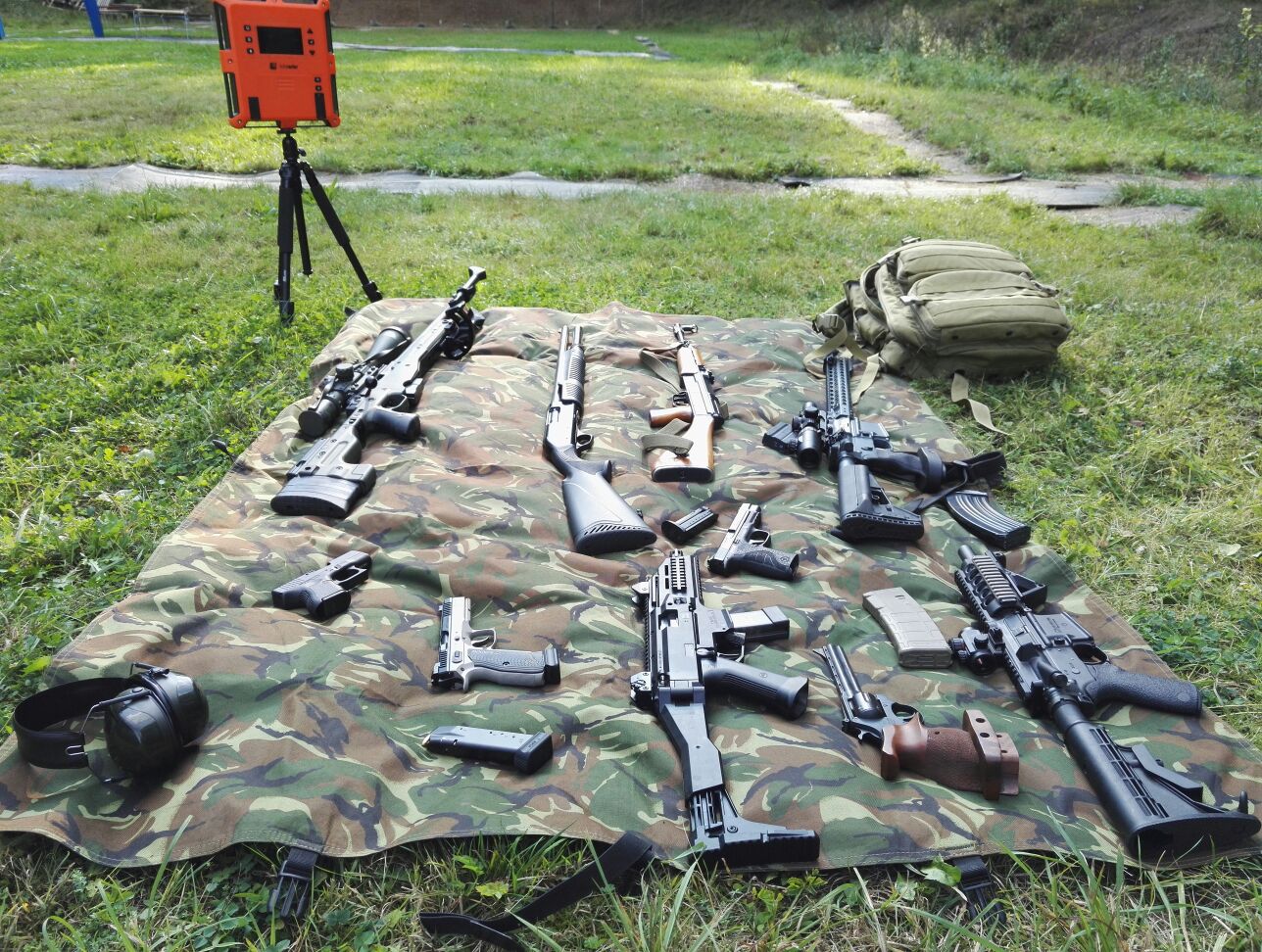

Dnešní praktický test kolegovo nového LabRadaru. Testovali jsme vše, co bylo po ruce. Labradar fungoval velmi dobře, přehledné a intuitivní nastavení v menu (i přes to, že nějak kolega opomenul nastudovat a vzít manuál). Přes obavy ze správné pozice ústí laufu (zejména v případě úsťovek, kompíků atd) vůči radaru, nenastal v tomto ani jednou problém. V průběhu střelby nám po výstřelu radar asi 3x zahlásil, že nemůže zaměrit střelu, ale to bylo způsobeno špatným zamířením radaru na cíl (z důvodu použití stativu od čongů, kterej vší silou udrží max foťák a pozvolna se radar v kloubu stativu vykláněl - vyřešilo to průběžné vyrovnání). Celkové shrnutí - velmi rychlá instalace, možnost měření cca do 70m (někdy i více) - my stříleli na 50m, takže přednastavené vyobrazení rychlostí V0 - V50 bylo vyhovující, snadná obsluha a nastavení menu, sříleli jsem cca v 16:30, kdy slunce svítilo přímo šikmo proti nám (což u některých hradel dělá někdy neplechu) toto nemá na funkci LabRadáře vliv, možnost propojení s pc (stahování hodnot a kdo ví co ještě). Nevzali jsme jiné přistroje k měření rychlosti, takže chybělo přímé porovnání naměřených hodnot. Za mě velmi zajímavá věc na trhu v oblasti měření rychlosti střel.

slunko může svítit jak chce, toto má jiný princip meření.

Dokonce i potmě :idea: :D

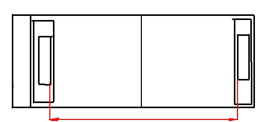

Mohla by mi nějaká dobrá duše změřit mezeru mezi těmi bližšími hranami okýnek pro fotodiodu u hradel Chrony? Potřeboval bych to pro kontrolu srovnání hradel po opravě (byla střelená).
Pro info přikládám zjednodušený obrázek o jaký rozměr mi jde - je to pohled na PLNĚ otevřená hradla shora.
Předem díky!

verze M1 298mm

Paráda, jsi druhý člověk který to má 298. Počítám, že ten korpus bude stejný u všech modelů, tudíž i ten rozměr. Už jsem to srovnal a vypodložil taky na 298. Ještě jednou dík ;-)

I u mne 298. Za tím něco musí být... :wink:
