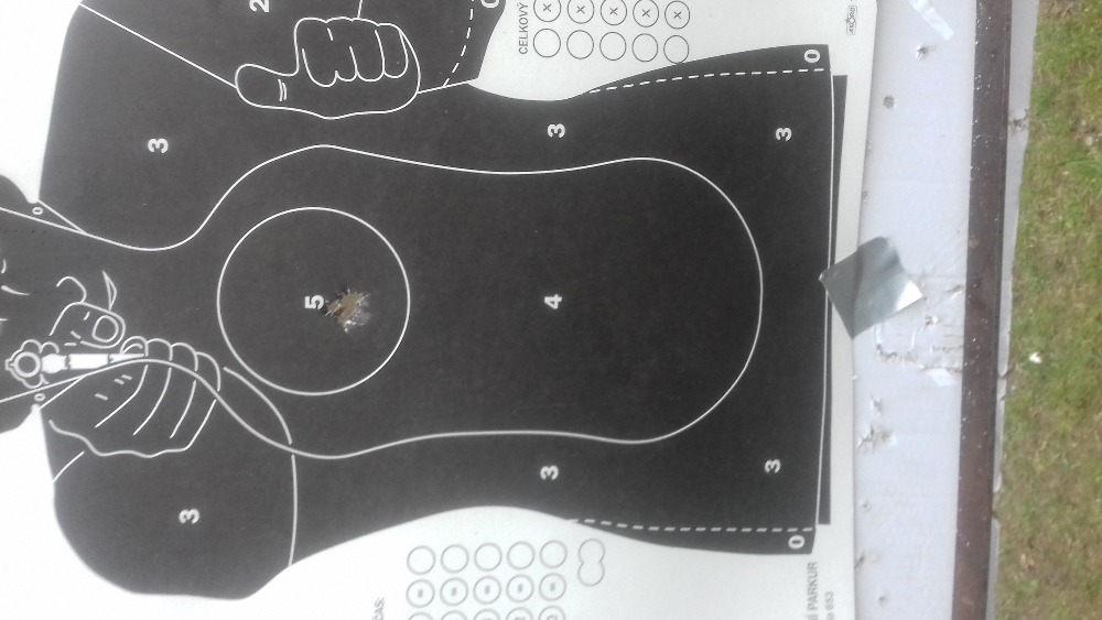

Tak první střelba po vyjmutí a vrácení hlavně (čištění pístu), definitivní závěr bych z toho ještě nedělal…
3 x nástřelka na 25 m á 10 ran, zbraň ve stejné konfiguraci, tj. Eotech, munice stejného typu SaB TFMJ 8g, jiná série, všechny výsledky obdobně, SZ cca o 1cm níže od ZB (jedna v příloze), než jak byla MPX původně nastřelena, podmínky oproti původnímu nástřelu však poněkud jiné, tentokrát pod mrakem, větší zima, navíc obsluha už také není nejmladší a nosí brýle s 2,5 Dpt…

Hlaven mam vonku každých 300 až 500 rán. Strielam ipsc, takže žiadna snajperka. Nemám problém vôbec s nastrelom. Kolim som raz nastrelil a nemal potrebu čokoľvek korigovať. Tým to isto nebude.

Je to odchylka v rozmezí cca 1cm/25m, může být způsobena více faktory, pokud to někdo nebude takto kontrolovat, ani by ji nemusel při dynamičtější střelbě odhalit. Chce to ještě několikrát ověřit a pak se dá udělat závěr. Pro příští zkoušku vezmu jednu stejnou sérii munice. Pravda je, že výrobci zbraní při výměně (demontáži) hlavně, určité odchylky SZ vůči ZB obvykle připouští…
