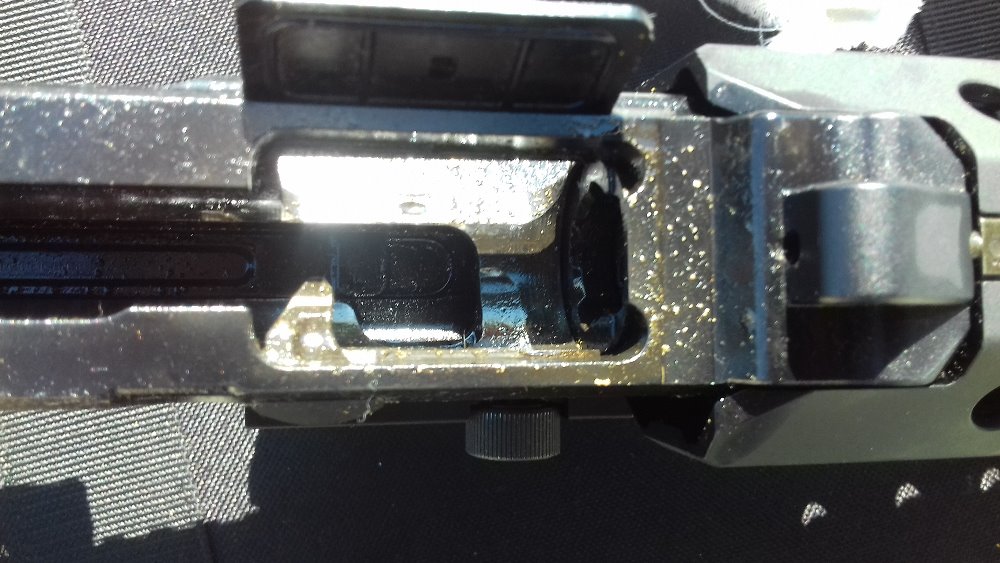

A ještě trochu fotek.

Aj ja som omylom moc namazal... a vysledkom boli zavady... vsetok bordel a splodiny sa nachytali vsade kde to bolo mastne. Mne sa zatial osvedcilo mazat len na trecich plochach. Daleko menej zanesena flinta potom...ale tie piliny to ma udivuje. na sutazi bezne pustim cca 300ran za jeden den..a takto to nevyzeralo nikdy..mna skor stve opotrebenie trecich ploch v uppery. az do ziveho na holy hlinik, neviem co ma caka pri tskom zatazeni flinty akym som zacal.. pcc lvl3...

Při záběhu zbraně mažu vždy více, zejména u kombinace ocel/hliník.
Když jsem viděl, jak se některé součástky zabíhají, viz defekty, které patrně v obecné rovině popisuješ :evil: , tak nadále mažu raději více, lépe se to pak i vypláchne.
Dal jsem najednou nejvíc cca 350 ran a žádný problém s funkcí nečistoty nedělaly.
Samozřejmě, že jiná munice může být k danému jevu méně náchylná.
Nafotil jsem to proto, že si stojím za tvrzením, že mechanismus HaK MP5 je pro mě doposud nepřekonán.

Čo sa týka mazania heterogénnych rozhraní oceľ-hliník resp. oceľ-ZAMAK ("hitlermetal" :wink: ), osvedčilo sa použitie suchého mazania napríklad prášková MOLYKA (sírnik molybdeničitý). Klzné vlastnosti super a nechytá bordel.

Do 5000 ran dve nedostrielane sutaze, kopec zavad .... aj tak by sa to dalo nazvat. Vsetko to je ale moja sprostost ked som sa stale pokusal pouzivat strelivo co vyhovovalo mne a nie flinte.
Tunerske pokusy treba aj odskusat nie ist s tym hned na sutaz. Originalny gumovy doraz som vymenil za pruzinovy od Tacom . Vysledok boli zavady bo pouzivam dost ostre strelivo a zaver bol zo zadnej polohy vystreleny do predu tak rychlo, ze nedokazal podavat, krivil naboje, a novopodavany naboj kolidoval s vyhadzovanou nabojnicou. Tento buffer pouzivat pri slabom strelive!
Posledna naozaj negativna skusenost bola zlomena pruzina pod udernikom , ktora sa vspriecila a flinta zacala sporadicky neodpalovat az prestala odpalovat uplne.
Zas aj moja chyba bo pri cisteni som videl ze je nacata a mavol som rukou , ze to este vydrzi.Vymena za skratenu pruzinu uderniku z k100a vsetko slo opat ako malo.
Naozaj sledovat flintu , nezanedbat udrzbu . Nemenit podstatne diely bez odskusania.

Tak jsem po delší době provětral SIG MPX, 150 ran SaB FMJ, a změřil dobu potřebnou pro řádné vyčištění (bez demontáže hlavně a čištění pístu). Nemám pračku, tak obvyklý postup, celkem 40 min. No, za tu dobu, při stejné expozici, tedy 150 ranami, vyčistím min. 5x HaK MP5, spíš více. Kde udělali kluci ze SIGu chybu: Mechanismus zbraně nadměrně strouhá mosaz nábojnic, složitá konstrukce, při čištění je třeba demontovat, vyčistit a zpětně montovat poměrně hodně dílů, špatný přístup do pouzdra, a příliš hrubě pískované pouzdro i zevnitř. Tohle si u ozbrojených složek představit nedovedu, snad jen, když budou mít všichni pračku pro čištění zbraní mokrou cestou… :evil:
