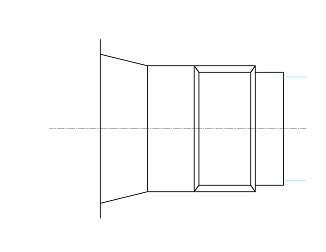

SIG Sauer MPX
Takto to vypadá na 8”.
Jinak ten Lantac mam a funguje velice dobře. Co je smutné je, že se mi začal vydrolovat vývrt od komory....asi netřeba spekulovat, zda je to čištěním.

přepokládám že Lantac dragon už s tím kuželem za závitem počítá. Nebo jsou ještě potřeba nějaké spešl podložky?

Deformovatelnou podložku k tomu dodava přímov balení spolu s kompenzatorem Lantac. Kdyby bylo třeba, máme nějaké navíc...

Radim_H píše:......přepokládám že Lantac dragon už s tím kuželem za závitem počítá. ..
předpokládám, že obrázek není ilustrační, a na něm je závit už od začátku,
čili bez dosedacího kužele
BORN_TO_GRILL píše:Deformovatelnou podložku k tomu dodava...
a jak se ta podložka prosím pěkně aplikuje do kuželovýho sedla ??
- BORN_TO_GRILL
- Příspěvky: 46
- Registrován: 17.07.2016 14:11
SIG Sauer MPX
Podlozka doseda vnitrnim prumerem cca. do poloviny kuzelu. Rozmer podlozky je takovy, ze je rezerva pred dorazenim komenzatoru zavitem na kuzel dostatecna.
- Příspěvky: 7077
Re: SIG Sauer MPX
takže čelo kompu dotahováním před sebou hrne plochou podložku po kuželu směrem ke komoře ?
- BORN_TO_GRILL
- Příspěvky: 46
SIG Sauer MPX
Je to klasicky crash washer, ktery si celkem rychle na kuzel sedne a predpeti pote tvori predpeti svou pruznou casti deformace... neni to uplne ciste, ale funguje to a nicemu to neublizi.
