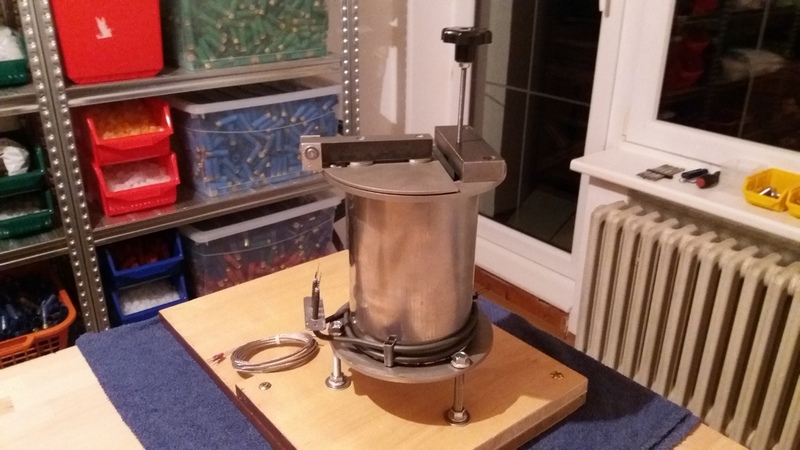

Po delší době jsem se vrátil k realizaci aparátu na lití broků. Tavící nádoba (pícka) má spodní výpusť, z které budu dávkovat olovo do vaničky s tryskama. Čekám ještě na čerpadlo pro cirkulaci chladícího média, a potom to napojit na chlazení.
Jinak má to teplotní čidlo a topnou spirálu, chybí ještě zkompletovat termostat a napojit to mezi sebou, aby to komunikovalo v závislosti na dané teplotě. Nádoba je z nerezu a odkapovou vanu jsem svařil z hliníkového plechu tl. 3mm, trysky jsou z nerezových šroubů, ale vyvrtat to byl velký problém (díra 0,75 mm). Další průměry už budou z mosazných šroubů.

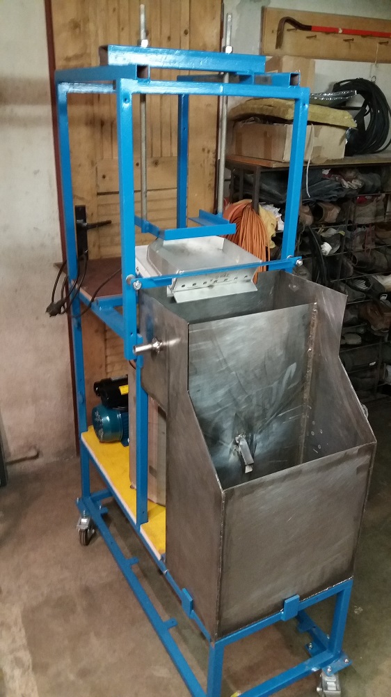

A zde ještě vana na olovo s tryskama.
Ve výsledku bych se chtěl přiblížit této variantě.
tak snad to dopadne.

Re: Přebíjení brokového náboje
No to si ještě užiješ. Kulatost je dána kombinací teploty olova, teploty druhu a hustoty chladicího média a délky a úhlu toho okapového okraje.
Největší obavy mám z chladícího média, to je asi nejdůležitější faktor spolu s teplotou taveniny, který určuje jak bude vypadat výsledný produkt.
Tak, řízení teploty taveniny je hotovo včetně izolace hrnce. Hysterezi lze nastavit plynule po krocích 0,1°C což je výborné.
Teplotní čidlo je typu K až do 800 °C.
