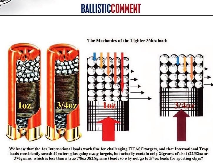

Slug se z hlediska vnitřní balistiky chová jinak než broky. Broky hnané zátkou nebo dnem košíku se pohybují nejen dopředu, ale i do stran, tím zvyšují tření v hlavni a tím i tlak, viz obrázek. Slug je kus pevného materiálu, který se tlakem zátky nijak nerozšiřuje, proto pod ním při stejné váze jako mají broky a stejné navážce prachu vzniká menší tlak.

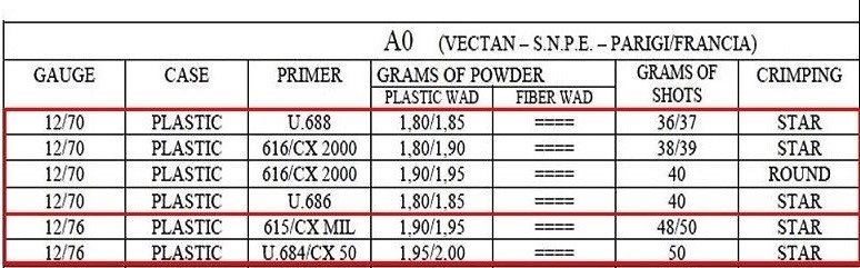

Ahoj chci se zeptat jestli jste někdo zkoušel přebijet navažky broků kolem 50g, ve většině tabulek jsou jen do 38g
- Dancek
- Příspěvky: 184
- Bydliště: Uh. Hradiště
Re: Přebíjení brokového náboje
Vlastní zkušenost nemám, ale tabulky jsou třeba s Vectanem A0.
