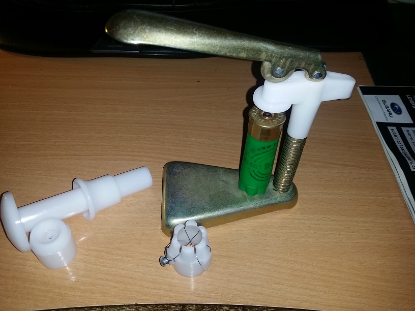

Mám poloautomatickou broknu a jednou vystřelené patrony tam bohužel nejdou. Mám jak svoje patrony tak i cizí. Ruční zakružovačky mám jak 12 tak 16, to jsem zkoušel a nic moc. Spíše nic než moc. A pak i na 12 do vrtačky a to jde dobře, když jsem to zkoušel. Jenom to kování no.
Nad lisama jsem taky uvažoval. A přesně, buď lis od LEE, levný, plastový,...podle recenze dobrý i špatný. Nebo MEC 600 jr. Kovový, kvalitnejší, dražší,.. Zakružování není tak jednoduché, zavírání do hvězdy je jednoduché, stačí stlačit páka, ale je potřeba toho lisu. A taky nevím jak moc budu střílet a tudíž jaký lis se vyplatí pořídit.

Někdy nekalibruju vůbec, podle potřeby. Mám udělátko ve kterým dělám a pěchuju náboj černým prachem, a když to občas přeženu a nechce se mu do komory tak ho protáhnu přes dřevo
Brokový náboje přebíjet mi přijdou ze všech asi nejjednodušší. Nejlepší je asi to leečko ale taky jsem si pořídil za malé penízky to prehistorické zakružovadlo a jelikož nepřebíjim jich stovky ale pár desítek jednou za čas pro radost tak mi to zatím stačí.
