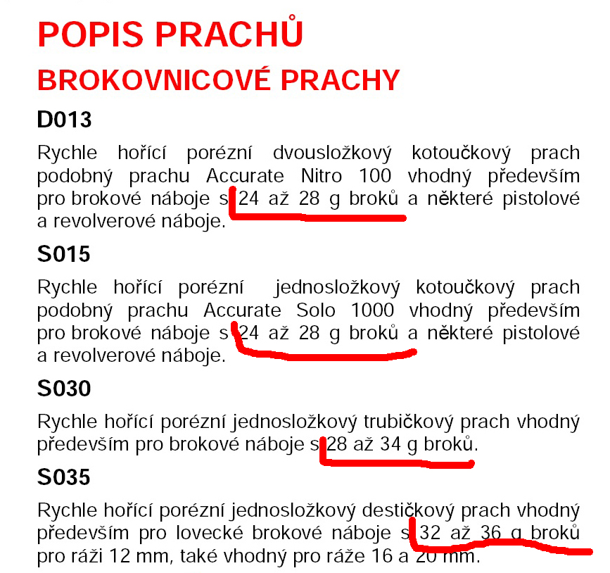

Takže S035 je tedy moc pomalý prach co ?
má ho kilo takže nějak to spotřebujeme když tak jinak třeba na brokové světlice nebo konfety = myslivecký humor při lovu
tabulka na obalu prachu je ale velmi skromná \
no jo podle obrázku je prach na velmi těžké střely = sakra

Bohužel, S035 byla dělaná na přebíjení papíráků, broky na plsti a navážky 34g+. Navíc, tím, že to tam sypali objemově a bylo to po většinou do starých verků, tak to výrobce učinil poněkud blbuvzdornější. Takže ani s max. navážkami to nedosáhna Pmax blízkých CIP.
Je to prostě líný jako prase...
Pokud si chce někdo namačkat pár papíráků z nostalgie, tak asi jo, ale jinak je to dobré leda tak na Silvestra, jako fontána...

Občas se tu objeví dotaz na přebíjení brokového černým prachem. Dovolte mi ocitovat z jednoho US katalogu z doby těsně po roce 1900.
Uvedené údaje jsou pro 12ga, nábojnici 70mm, váhu broků 35,4g. Jednotky dramy a grainy jsem přepočítal na gramy (g).
Černý prach: 5,3-6,2g
Smokeless: 5,3g (Dupont, Schulze, EC Powder, Hazard)
Smokeless: 1,3-1,7g (Laflin & Rand Infallible)
Co z toho vlastně plyne ... kromě toho, že před více než sto lety existovaly bezdýmáky zhruba o výkonu černého prachu při stejné navážce, možná tak byly vyráběny schválně kvůli snadné zaměnitelnosti s černým prachem, stejně jako měli už výkonnější prachy, řekněme velmi zhruba na úrovni dnešního Lovexu S030.
... a také, že navážka černého prachu byla předepisována ve výši 15-18% váhy broků. Takže ta klasicky uváděná 1/6 váhy broků je v pořádku.
Objemu prachu se musí přizpůsobit výška ucpávky, doporučené složení je: prach, papírová krytka, plstěná ucpávka, broky, papírová krytka, pořádně zaškrtit.

Zdravím, měl bych prosbu o radu pro laika. Budu přebíjet papírové náboje 16/70 a 16/65. Oboje historickými nástroji a komponenty, které jsem zakoupil s flintami. Potřebuji poradit prach (zbraně mají hodně za sebou a puškař mi poradil udělat si slabší patrony, než je tovární produkce SaB). Doporučili byste Lovex D013 nebo S 015? S030? S035? Pokud máte doporučení na typ, poraďte mi, prosím, i navážku (váhově nebo objemově) na 16/65 - Explosia už nemá v tabulkách. Používat budu plstěnou zátku (asi spíše 2, bude-li méně prachu) a zakružovat na papírovou zátku. Zápalky jsem sehnal w209 ( Fiocchi 616). Broky bych dával 24g průměr 3,5mm (na bažanty). Děkuji mnohokrát za radu.
