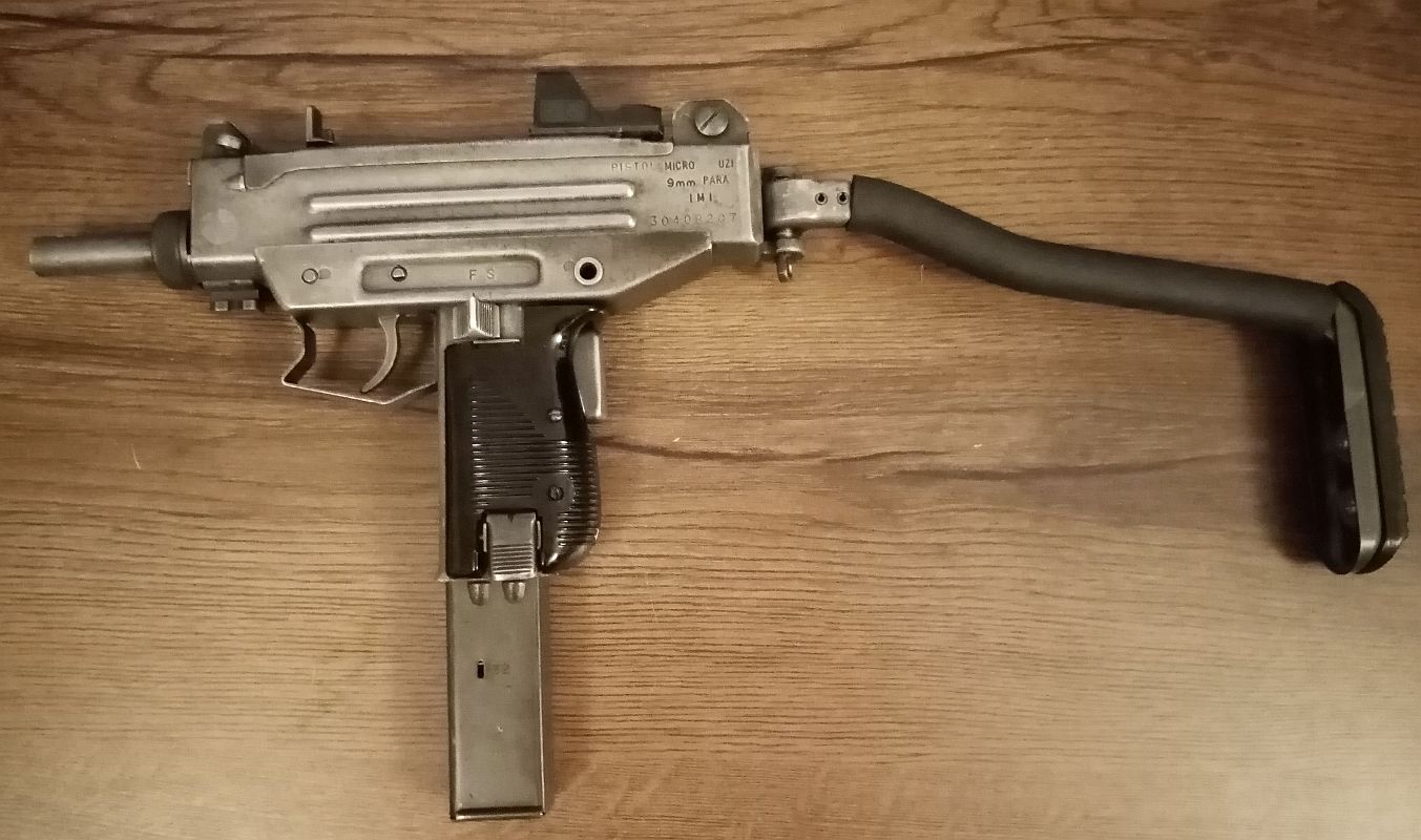

Tak jsem se konečně rozhoupal dát kolimátor na MICRO UZI - použil jsem nápad od kolegy pepaf a na dva šrouby tam přišroubval upravenou ocelovou destičku, co se dává na pistole místo hledí. Puškaře by asi jeblo, ale pro mě se užitná hodnota zvedla o 300%
Jediné omezení, že už zbylo málo místa na prst na tlačítko pro rozborku a musí se zmáčknout něčím úzkým - místa je tam opravdu málo.
