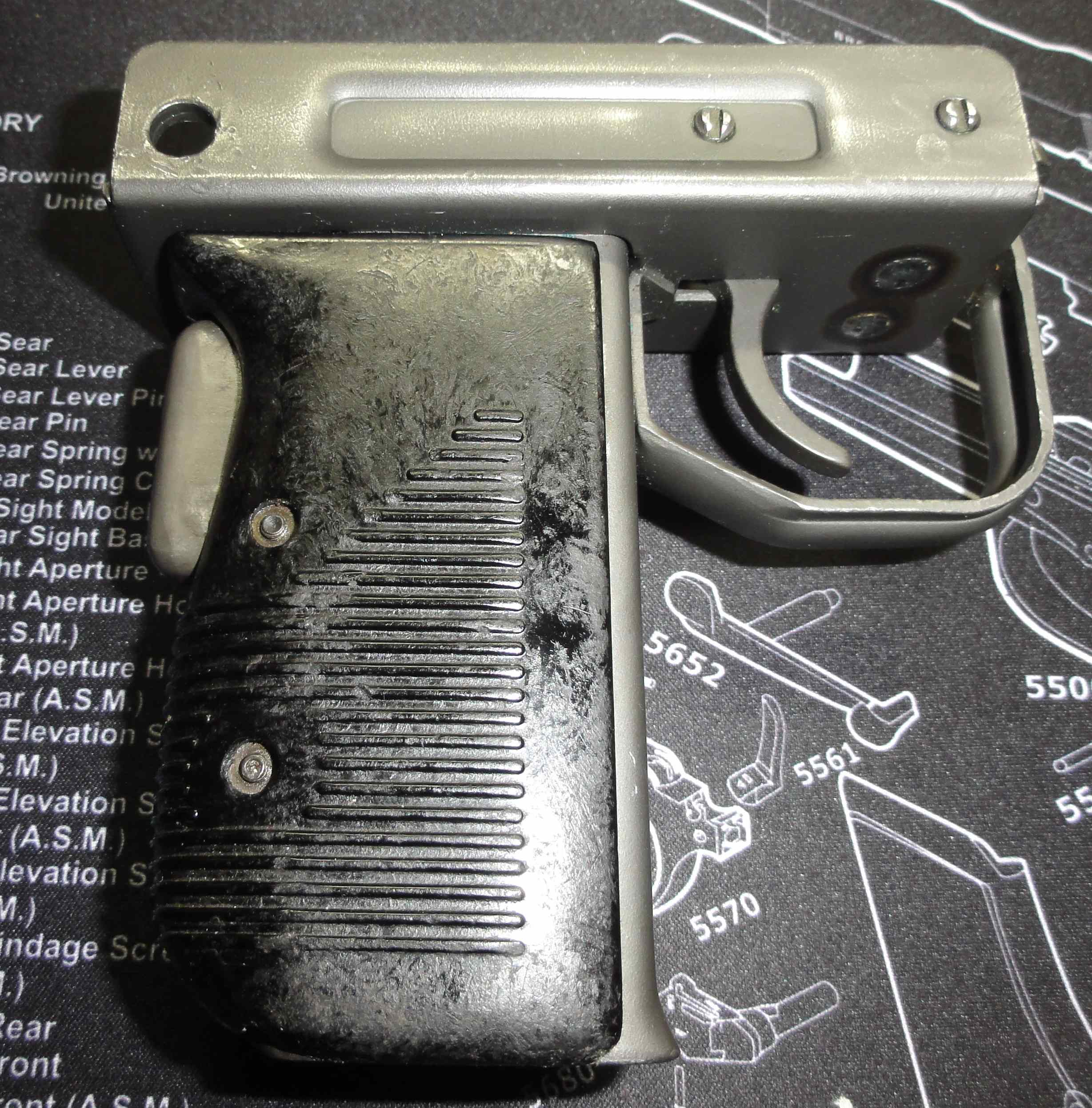

Re: MA - semiauto UZI
Pro nerozhodnuté.
Jak vypadá UZI ze ZS.
Nevýběrový kus. Slyšel jsem názor , že pěkné kusy kusy jsou už pryč, že se prodávají už jen hajtry. Tak nevím posuďte sami.
Zrnka písku po první střelbě
Nejhnusnější je pouzdro spoušťového mechanismu, ty stopy po asi svěráku jsou zbytečné.
Hliníkové čelisti by nebyly?

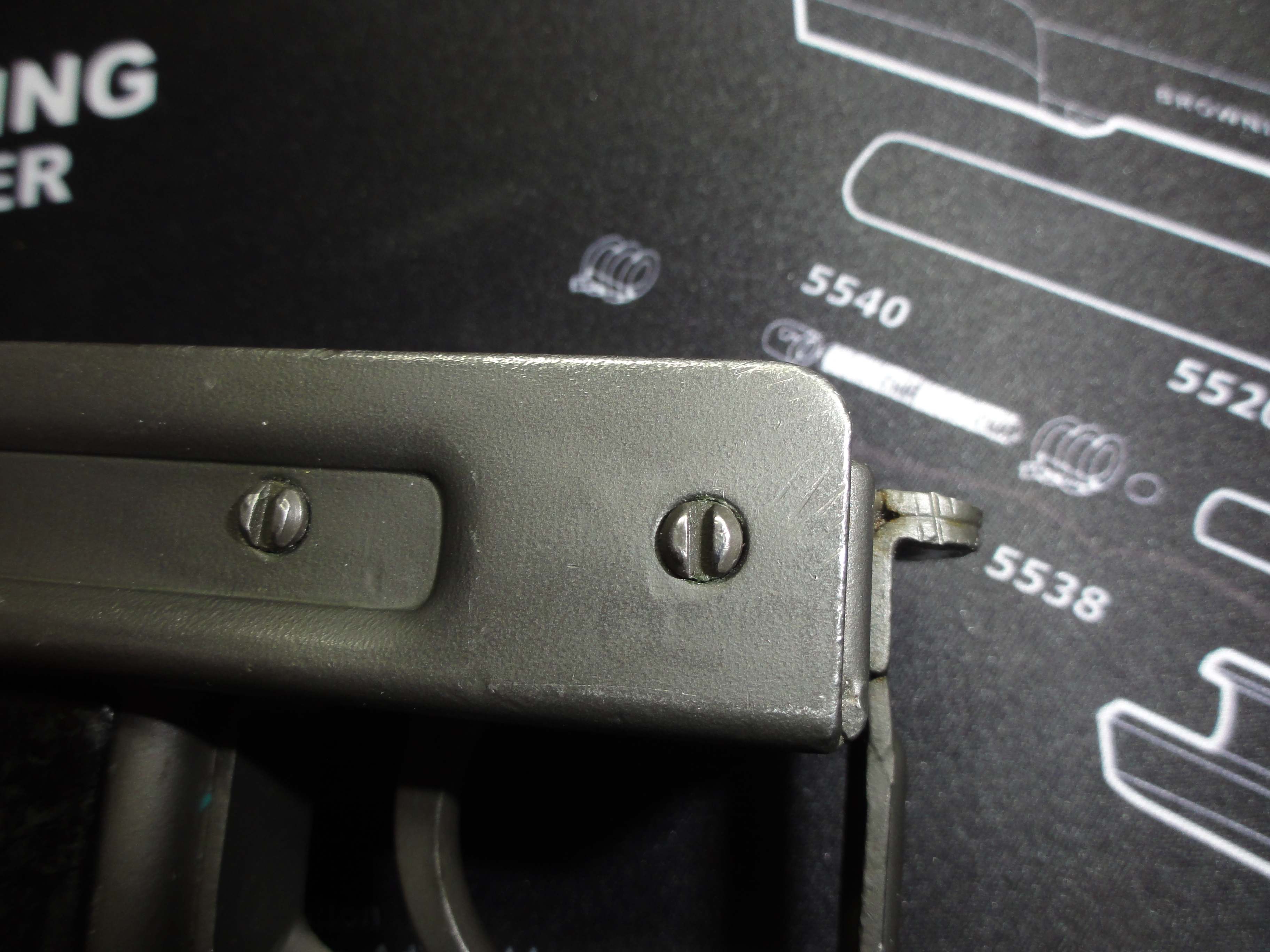

Na konec to co mohli udělat trochu lépe.
Stopy po svěráku, vapadá to tak.
Jediná hnusná část zbraně.
