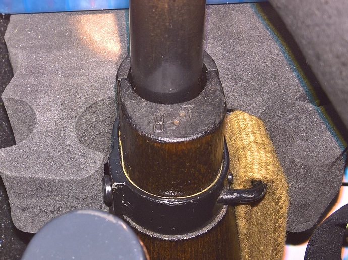

Mel bych dotaz na majitele opu:
1) Na predni objimce pazbeni je uchyt na remen, je ten uchyt kolmo k te objimce, nebo je vyhnuty, mam ji zapujcenou od kamarada pro novovyrobu, tak chci mit jistotu, protoze on ji ma vyhlou coz mi nejak nestimuje.
2) Pokud sezenu zadni objimku nadpazbi muzu ji na pusku dat svepomoci, nebo potrebuju pomoc puskare? Jde mi o to jestli ji nasunu prez musku a hledi.
Predem diky za odpovedi. Arch.
vybyravy
Příspěvky: 244
Registrován: 11.01.2013 23:15
06.03.2017 21:14
Re: Odstrelovaci puska Vz.54 - zkusenosti, rady, postrehy
ad 1) úchyt řemene na přední objímce má tvar hranatějšího C, konce jsou k samotné objímce přivařené.
ad 2) přes mušku a hledí objímku nadpažbí rozhodně nenasadíš, buď toto dolů, což je dosti opruz, hledí je myslím letované, nebo uvolnit hlaveň z pouzdra závěru. No a to může být opruz nemenší.

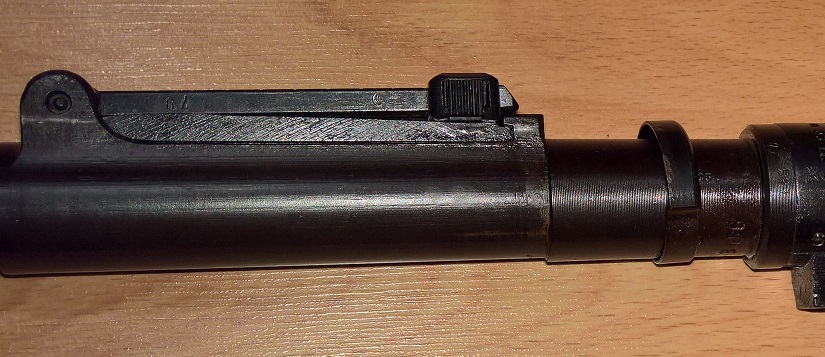

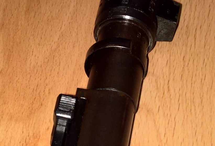

archandel22
Příspěvky: 69
Registrován: 08.09.2014 14:39
07.03.2017 22:46
Moc diky za fotky tim se vse vysvetluje pan Galas tohle reseni neudelal zrovna uzivatelsky privetive :) Ale k celkove kompletaci mi jeste chybi ta predni objimka takze bude dost casu domluvit se z puskarem aby si na vymontovani hlavne udelal cas :))
vybyravy
Příspěvky: 244
07.03.2017 23:15
Podobná objímka je na švédském mauseru. Ten jsem sice neměl rozebraný, ale zřejmě je řešen stejně.
Reveli
Příspěvky: 338
Registrován: 05.11.2008 14:21
08.03.2017 0:20
Pozor, zadní objímku nadpažbí rozhodně na hlaveň po vyšroubování z pouzdra nenasuneš, protože je hlaveň na konci osazena a průměr osazení je větší než průměr otvoru v objímce. Musíš odletovat nosič hledí a mušky. Nebo upnutí nadpažbí vyřešit jinak.

vybyravy
Příspěvky: 244
08.03.2017 20:30
Má pravdu, přehlédl jsem přírubu na začátku hlavně, tvářilo se to jako čelo, součást pouzdra závěru. Nic proti původnosti, ale hledí bych nechal na svém místě a kroužek skrytě pod hlavní rozdělil a na hlavni pak snýtoval.
