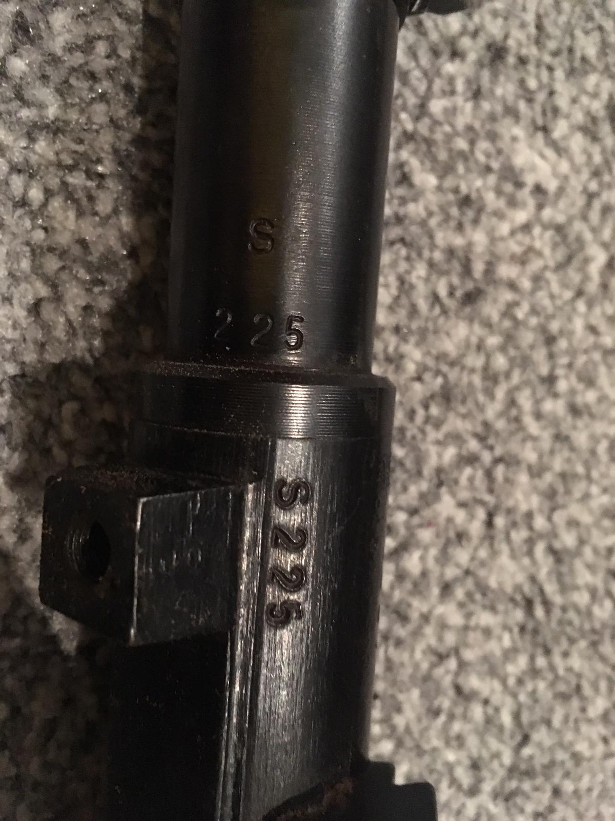

Zdravím,
chtěl bych se dotázat, zda má někdo povědomí o číslování ze spod hlavně pod pažbením. Moje zbraň má, u které jsem si myslel, že má neoriginální hlaveň (z důvodu, že má vývrt až po ústí a ne jak je všude psáno končící 35mm od ústí), má shodné číslování na spod hlavně s číslováním na rámu zbraně. Obojí číslování je kousek od sebe a skryté pod pažbením. Toto číslování je samostatné neodpovídá výrobnímu číslu zbraně. Když jsem to zkoumal dostal jsem fotky od známého, který má komplet sčíslovanou pušku (včetně montáže, pažby i optiky), ale jeho značení na hlavni a těle zbraně se liší. Měl by k tomu někdo z Vás prosím více informací jsem z toho jelen.
Parabellum - Častý návštěvník
- Příspěvky: 1144
Re: Odstrelovaci puska Vz.54 - zkusenosti, rady, postrehy
No jelikož font a grafika raznic na pouzdru závěru jsou jiné, než raznice použité na hlavni, tak bych si typnul, že je hlaveň vyměněna za nově dělanou, čemuž by napovídalo i to, že nemá odvrtání ústí.

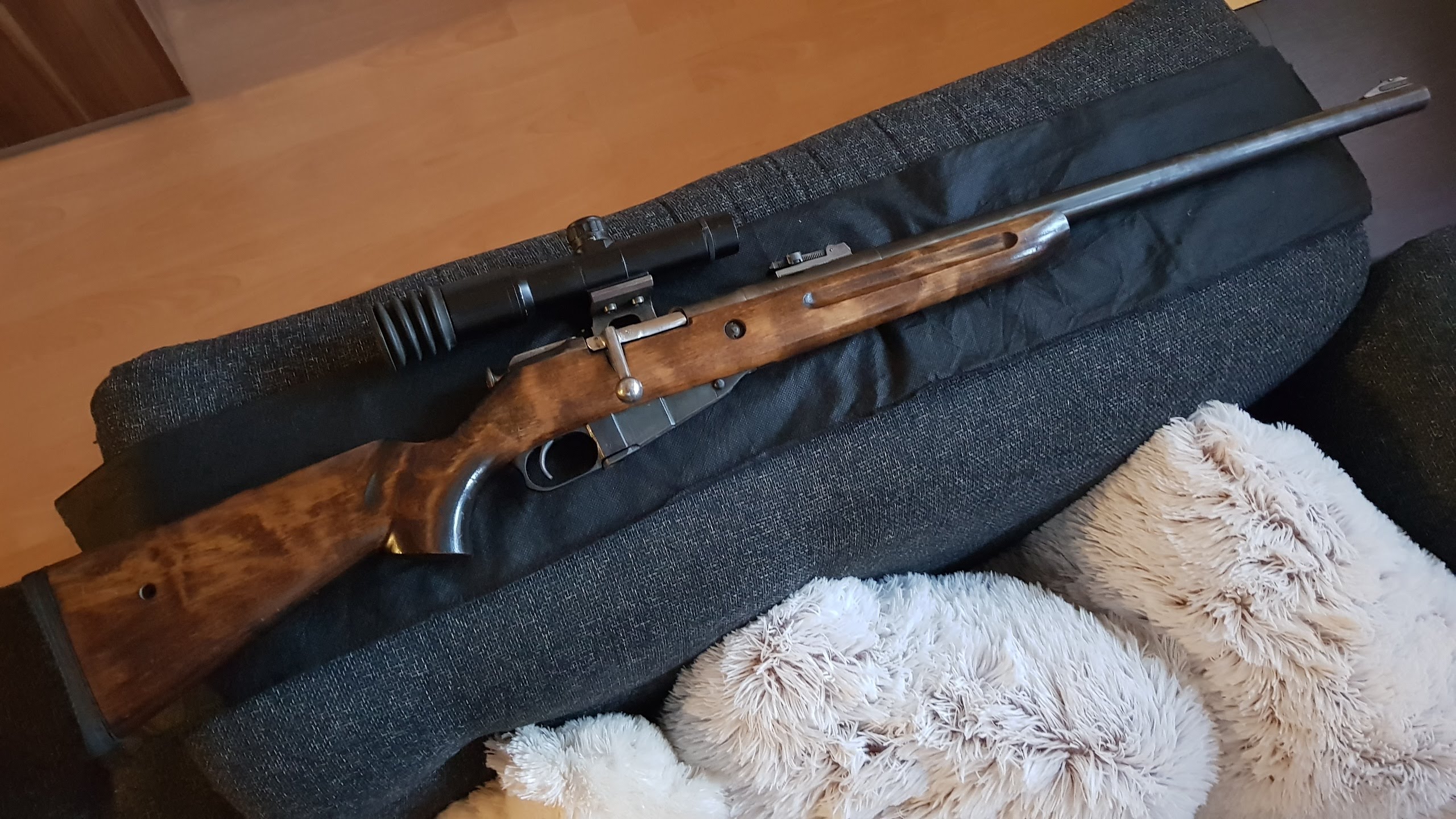

- Stormik
- Příspěvky: 19
- Registrován: 05.01.2020 0:26
Asi bych měl začít tím, co vím od původního majitele, puška Vz. 54 byla kolem roku 1960 předělána do této podoby a následně přijata do SNB 1 oddělení, je to vyražené jak na pouzdře závěru, tak na montáži puškohledu. Tam byla do roku 2005 kdy jí prodali předešlému majiteli, měl jí doma 15 let, označená v dokladech jako Zenit, SSSR, tedy už ne Vz. 54.
Těžká hlaveň Zenit, na hlavni vyražené v azbuce a taky je tam značka NOV 7,62x54R, to bych taky rád věděl, jestli je to zkratka třeba zbrojovky.
Závěr má zespod vyražený rok 1944 a písmeno r, klasický armádní přebytek z Mosina, měl ale být výběrový, lépe slícovaný s hladším chodem.
Puškohled jsem již psal, 4x8, 1961, vepředu má mřížku proti odleskům a šroubovatelné žluté sklíčko. Muška je otevřená.
Výrobní číslo, to je pro mě patrně nejzajímavější z celé pušky, je totiž kompletmě zčíslovaná, hlaveň, pouzdro závěru, závěr, mají výrobní číslo 35.
Tak to je vše co vím a zajímal by mě i váš názor, děkuji.
