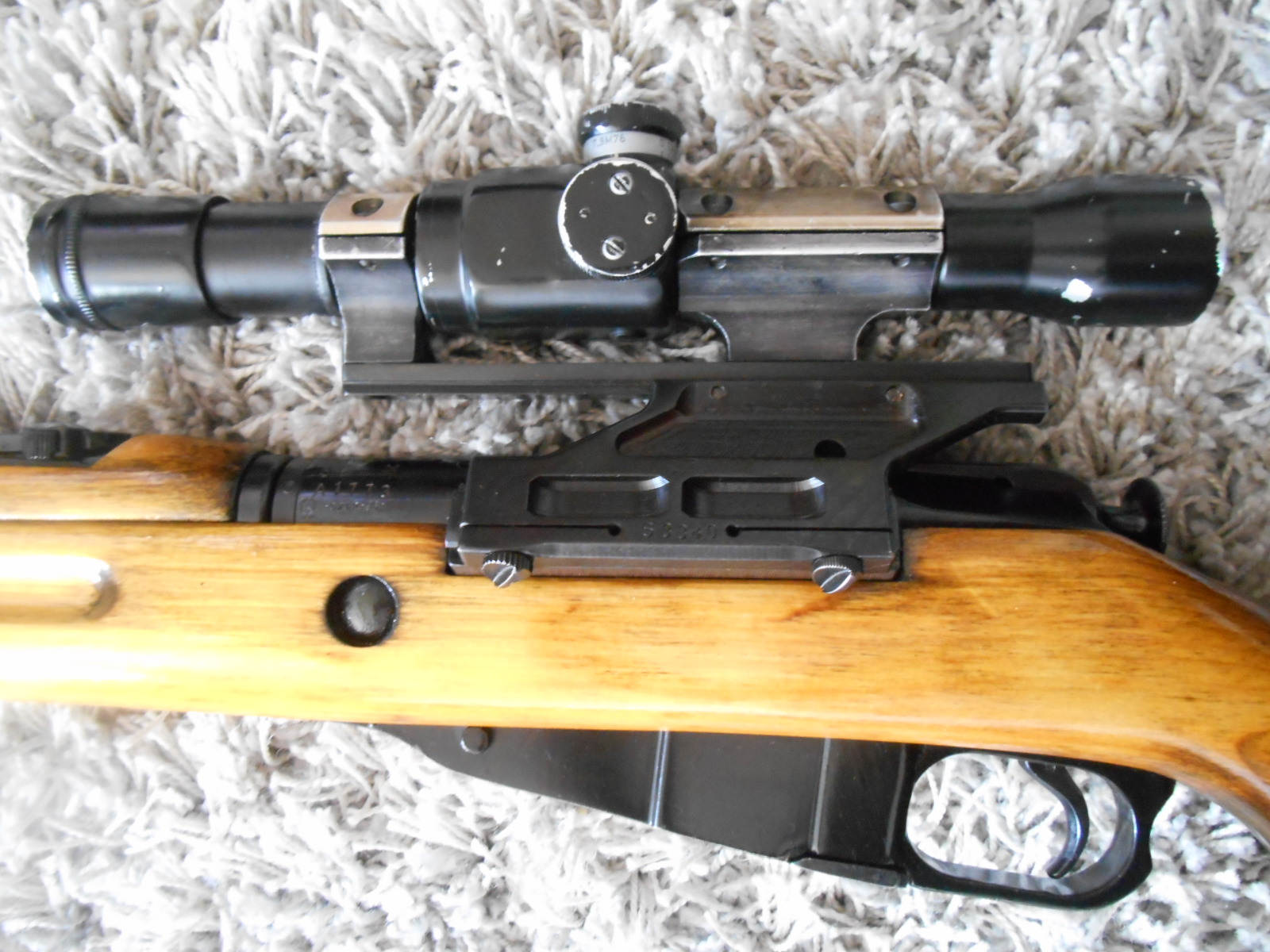

Měl bych dotaz na zkušenější, nevíte někdo jak vypadá originál botka na pušku vz.54?Za případné foto bych byl mooc vděčný.
Parabellum
Příspěvky: 1144
Registrován: 31.03.2009 16:00
10.02.2011 10:01
Re: Odstrelovaci puska Vz.54 - zkusenosti, rady, postrehy
Origo botka je plechová přišroubovaná dvěma šrouby a má na celé ploše vroubkování.

Kolegové střelci prosím poraďte.Snažil jsem se nasunout puškohled na montáž.Podařilo se mi ho nasunout jen do cca poloviny drážky montáže. :? A teď už s tim nejde hnout. Dá se s tím něco ještě dělat? Zkoušel jsem to podchladit, ale téměř se to nehlo. Takto by to mělo vypadat. :oops:
Hand
Příspěvky: 103
Registrován: 28.10.2006 23:17
02.02.2013 22:05
1. Míň šetrná, jednodužší metoda
Montáž opřít o kovadlinku v místě těsně pod vyčnívající rybinou puškohledu a zkusit vyrazit přes plochou tyčku vloženou do drážky z druhé strany. Bude to chtít čtyři ruce. Kdyby to nemělo tendeci povolovat, tak raději bod 2., aby se předek duralovýho tělesa puškohledu neroztemoval.
2. Pracnější metoda
Udělat si jednoduchý stahovák, který se vzadu zahákne za montáž a vepředu bude přes nějakou destičku odtlačovat puškohled šroubem.
U tohoto typu se nepředpokádala demontáž puškohledu z montáže. Je to natěsno, svrtáno a skolíkováno. Ale je mi jasný, že sehat dneska originální celek v zachovalém stavu je problém.

03.02.2013 12:03
Vyfoť svůj problém,tento obrázek je ok. Co to zajištění? Není v tom problém?
Měl si ty čepy venku?
Marthin
Příspěvky: 99
Registrován: 09.03.2008 14:37
03.02.2013 17:33
cerberus: Zrovna nemám foťák po ruce. :? Vypadá to skoro jako na té fotce, jen se mi puškohled podařil nasunout jen do poloviny montáže.Ano čepy byly venku.Celé je to dost na těsno.V tom puškohledu nejsou ani vyvrtány otvory pro ty čepy.
Hand: Zkusím druhý způsob.Jako celek jsem to právě nekoupil a puškohled nebyl nasazen na montáži.

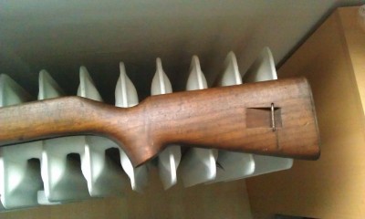

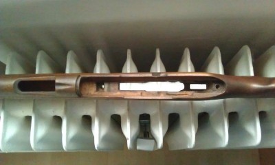

Tak jsem se stal šťastným majitelem OPu vz. 54 :) Jen to má drobnou mouchu, jelikož předchozí majitel sundal origo botku pažby a kchránítko mušky a nějak to nemůže najít (na to jsem byl od něj ale připraven).
Netušíte někdo kde bych mohl něco sehnat ? Chránítko mušky vypadá jak z Mausera 98k njen s vyvrtanou dírou - k tomu se přinejhorším dá najít alternativa, ale u botky je to horší :cry:
Optika na ní byla ZRAK ze Zástavy M76 dost vysoko uchycená, ale orig yal 2,5c6°P je už na cestě a ZRAK ON-M76 půjde do světa :lol:
Chránítko mušky vz.54 3.JPG (26.62 KiB) Zobrazeno 20700 krát
Botka pažby OPu vz.54
Reveli
Příspěvky: 338
Registrován: 05.11.2008 14:21
14.10.2014 22:08
No já mám náhradní pažbu i s kováním.....ale sundávat se mi z ní zrovna nechce, leda by jsi vzal celou pažbu :lol: .
