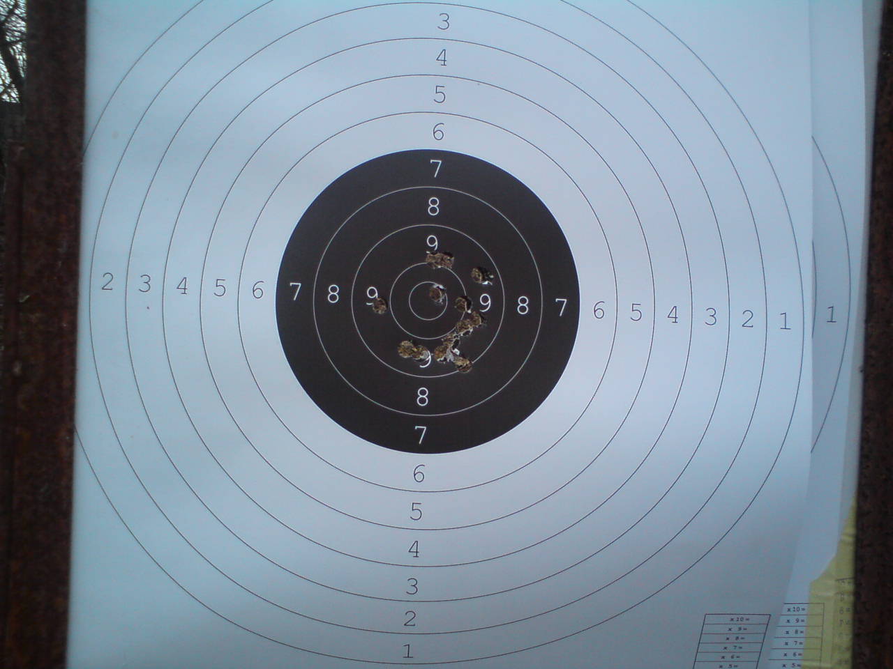

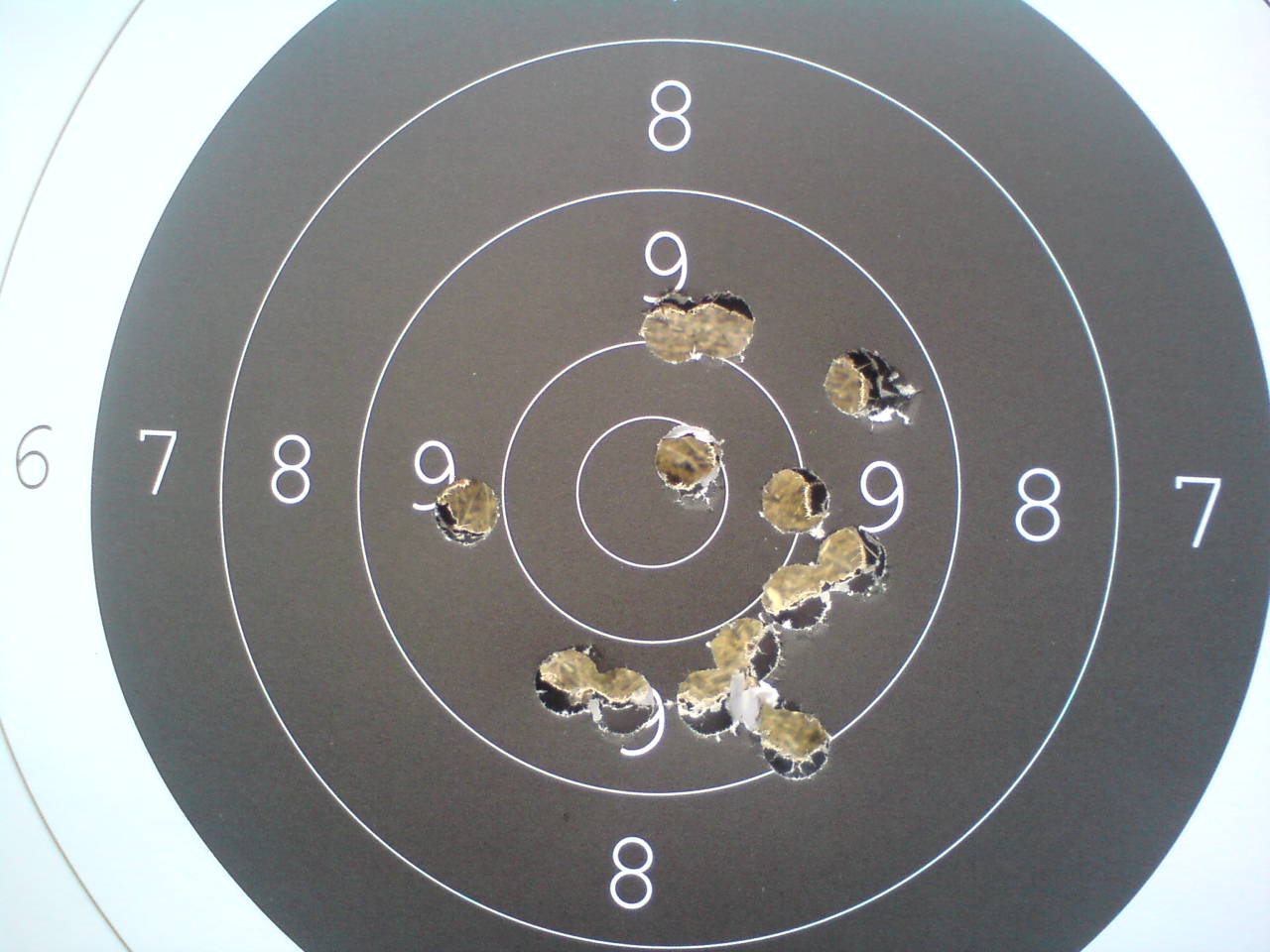

Jinak tohle je můj zatím "letošní nejlepší"
Trefeno v rámci ladění navážky,Hawken W,r.50,REAL, 50m,stříleno vleže - na stoj si zatím ještě počkám.
Určitě budou lepší,
jen ta zima

Dnes som bol po dlhej zimnej prestavke prvy krat na treningu. Teplota rano -5stC, okolo obeda 0stC.
Nastrel disciplina Vetterli bez streleckych doplnkov, nechcelo sa mi v tej zime obuvat a prezliekat sa, tak som skusil len tak v beznom obleceni. Puska Ardesa Underhammer R-1300 cal.40.

Tak zrovna dneska to zaslouží dvojnásobné ocenění.
Já jsem ráno vzal zbraňový kufr - vylez před barák - a hned jsem šel zpátky.
Totální vánice,vítr,novýho sněhu 15 cm.
Tahle bych chtěl střílet aspoň v létě, v nejlepším rozpoložení, aspoň jednou za rok.
Co budeš člověče střílet potom, až se rozcvičíš ?
Jestli u Vás taky foukal vítr a sněžilo,tak Tě za pár tréninků čeká plný počet.
Asi to bude tou puškou,budu si jí muset asi taky pořídit

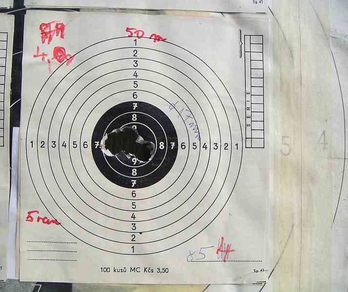

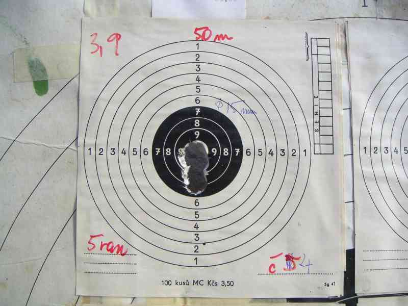

Občas slyším názory, že střelba koulí a flastrem je nepřesná, obtížná a pod. Myslím, že to není tak úplně pravda. Terče které vidíte nejsou soutěžní, ale testovací. Tyhle testy jsem dělal před nějakým časem když jsem si koupil novou hlaveň určenou jen pro střelbu kuličkou. Jsou to vlastně poslední tři terče kdy už jsem byl s vypracovanou kombinací(koule/flastr/mazání/prachová dávka)docela spokojen. Terč je běžný na vzduchovku, černý střed terče má průměr 48mm. Použil jsem puškohled 15x pro přesné zaměření a puška byla opřena o pytlík s pískem. Aby výsledek měl určitou hodnotu a bylo možné se na něj spolehnout, je potřeba nastřílet aspoň tři terče po 5 ranách. Obvyklé nástřely se třemi ranami mohou v praxi dost zklamat. Používám teď prachovou dávku 3,9 gramu které sice do nejlepšího soustřelu chlup chybí, ale je spolehlivá. Průměr soustřelu z 15 ran je asi 16mm (ze středu na střed)a tím jsem tesy ukončil. Teď vím, že když je rána někde jinde než měla být, je to jen moje chyba.
Puška T/C Scout .50cal.
hlaveň Green Mountain, stoupání drážek 1:70"
koule .498"
flastr 0,42mm
mazání.....
prach Swiss No.2
koule .498"
flastr 0,42mm
mazání.....
prach Swiss No.2

Ten prostřední terč mám uložený pod názvem: "Můj sen". Protože vždycky, když jedu na střelnici, tak si už čtrnáct dní předem představuju něco podobnýho. Ale vždycky v tom něco je, co tomu zabrání. Jednou moc teplo, podruhý špatný mazání, jindy krabatý koule, mlha, zima, moc lidí na place, nebylo kafe, málo zrnitej prach.
Fando, je to excelentní a jestli se mně jednou něco podobnýho povede, teprve se budu považovat za vyučenýho střelce.
Je krásně vidět, co dokáže jedna, nebo dvě desetinky prachu. V tom prostředním to vypadá, že tři šly jednou dírou a čtvrtá a pátá to roztáhly dolů.

Nástřelky vypadají opravdu skvěle.Nejsem si úplně jistý,ale jsou to asi ty terče nad kterými jsem nedávno slintal?
blecha.z:
Dvě desetinky se projeví,ale "to ostatní" už musí být vychytaný.No a Fandaks to vychytaný má....
blecha.z:

Chlapci dík za uznání. Nejlepší soustřel je na tom spodním terči kde čtyři první rány měly rozptyl asi 6mm a ta poslední rána měla takovej divnej, úplně odlišnej zvuk a roztáhla soustřel na těch 14 mm. Asi se prach nesesypal do stejnoměrné vrstvy, nebo v něm byla nějká hrudka - prostě nevím...
Než jsem to všecno vyladil tak mě to stálo 3/4 kg švýcaráku. Inu no, každá sranda něco stojí.
staM: Jo to jsou ty terčíky, ale teď jsou kompletní.

triska: průměr v polích je 12,77mm a průměr v drážkách je 13,32mm. Důležité jsou široké drážky a úzká pole. Proto jde dobře nabíjet i těsná kombinace koule/flastr.
