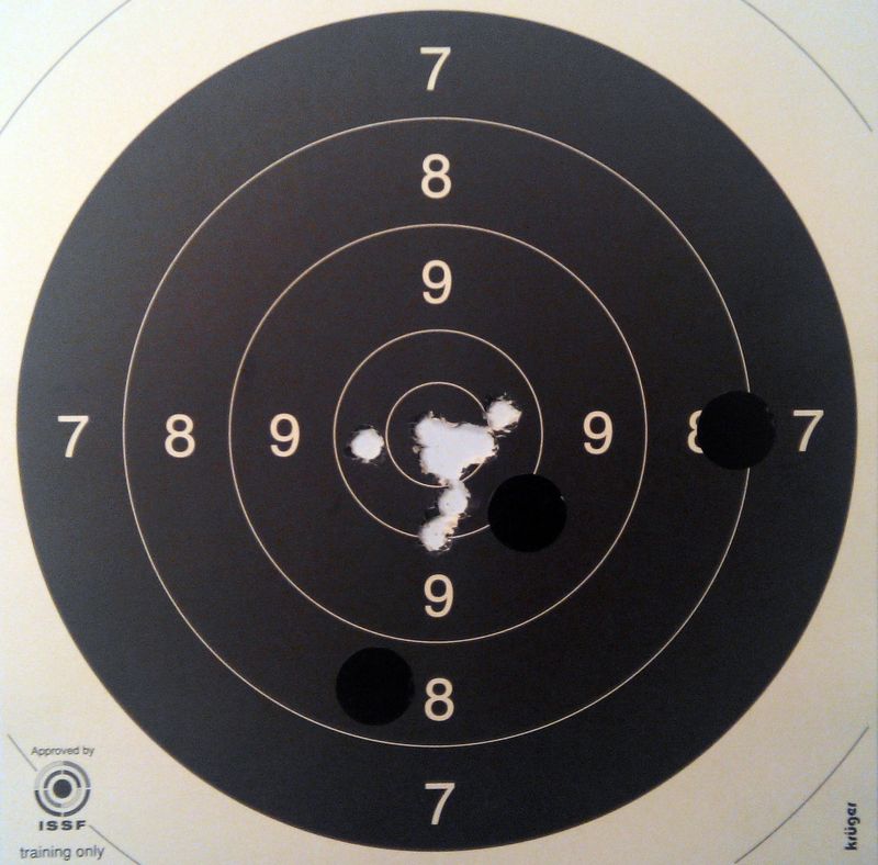

Ahoj!

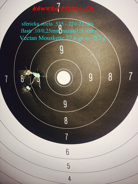

Včera jsem vzal provětrat nového mazlíka - Plains pistol .54 od Investarmu. Teprve jsem hledal navážku prachu, ale hned první ampulky se zdály být fajn, tak jsem navážil ještě 5 dalších. Celkem tedy 10 ran obouruč bez opory na 20m.
Laborace: koule .535 + flastr
24gr Vectan Chasse
mazivo US Army
virginan

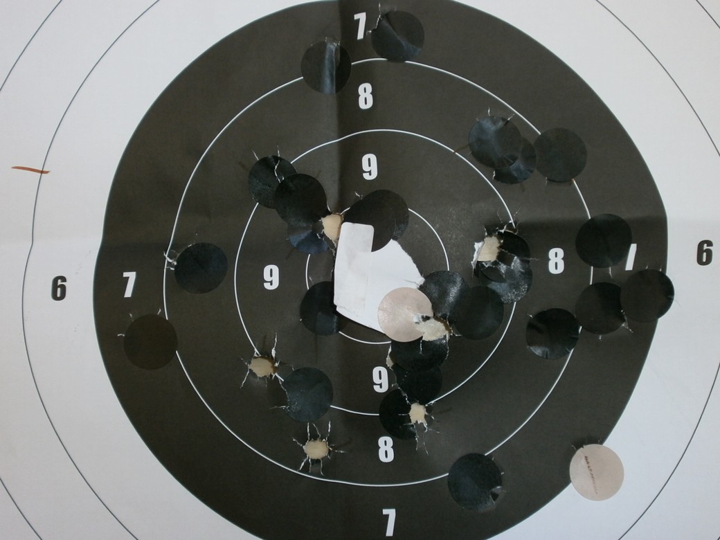

Tak tady je takovej můj klasickej terč.Jelikož nemám žádný extra ambice,tak mi stačí když nevylejzám z černýho.Pistole Ardesa Parker,kule 11,45,flastr mazanej směsí loje a vosku,prach klasickej Vesuvit 23,5 GRJ, dálka 25m,36ran.Stříleno obouruč s napínáčkem i bez,ve stoje v kleče a posledních 6 ran jsem si k tomu lehnul do trávy.krásný pohodový stříleníčko.
PS:pistole má nalítano asi 2000ran+- bez jediné závady,dokonce i piston je původní.

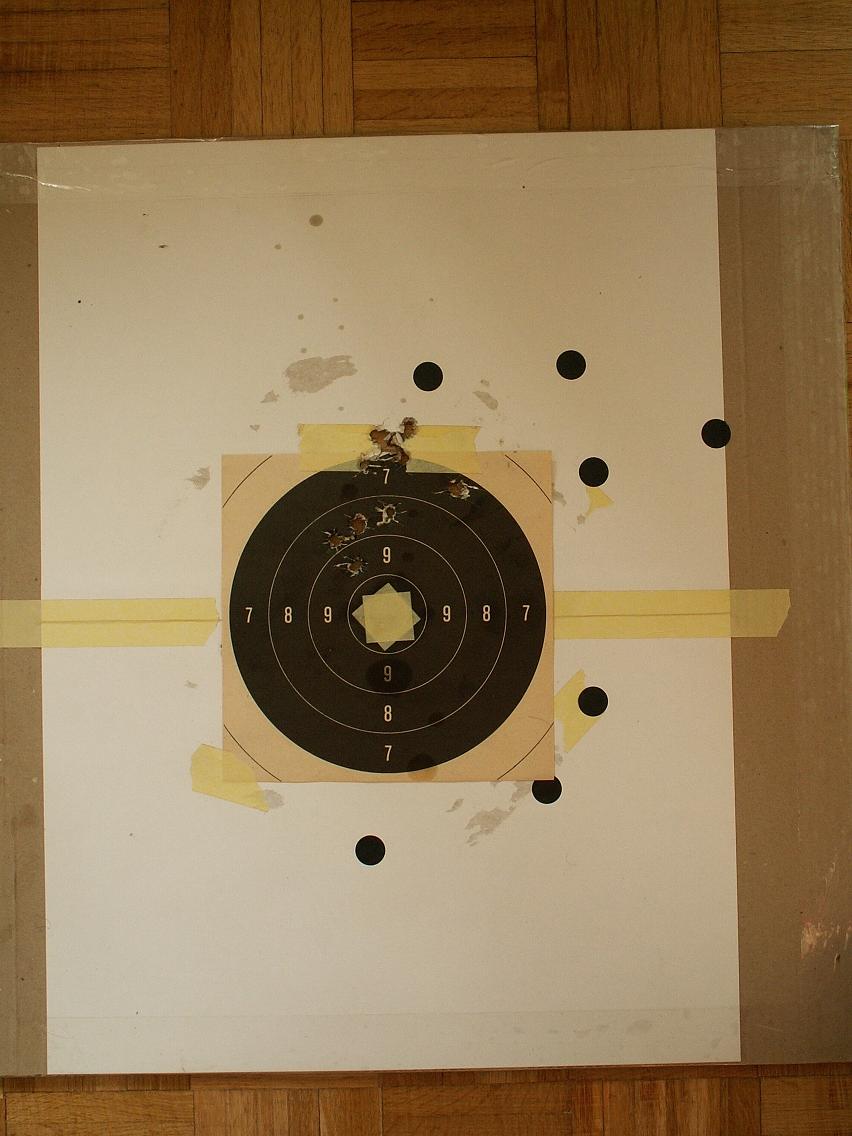

Heh..tak jsem šel včera oslavit narozeniny S.Colta do Suchdola a bylo z toho odpoledne plné zábavy:) Nejdřív jsem hledal novou laboraci (změnil jsem prach), kterou jsem konečně objevil až po 25 ranách. Nástřel z 20m s opřenou pistolí.
Celé to trvalo přes hodinu, tak už jsem byl poměrně unavený, ale hledání laborace jsem spojil i s jejím zátěžovým testem - připraveno jsem měl celkem 65 ran a vše šlo krásně nabíjet a po nalezení navážky i přesnost byla dobrá (ale to už jsem střílel z ruky) až do konce. Pak jsem zkusil střílet jednoruč, i když už se mi třásly ruce únavou (nebo možná právě proto) to byla neuvěřitelná sranda - mám hrozně těžkou (Hawken) pistoli v ráži .54. Body asi nic moc, ale zábava to byla:) To už jsem střílel z 25m. Laborace stejná.
edit: Ještě dodám, že vzhledem k tomu, že jsem teprve hledal navážku, neměl jsem ji připravenou v ampulkách z domova jako vždy, ale tentokrát jsem jí zkoušel měřit pomocí DP měrky s trychtýřkem - trychtýřek jsem sundal, je úplně na prd - ale měrka měří náramně. S trochou praxe (ideálně si to doma vyzkoušet nanečisto s váhou, aby člověk získal "cit" jak s měrkou pracovat) se s ní dá vážit s přesností na 0,2grs!! Značky má udělané po 5grs, ale velice snadno jde odhadnout i mezistupeň - například těch 27,5gr. Vážně mně to udělátko mile překvapilo:)

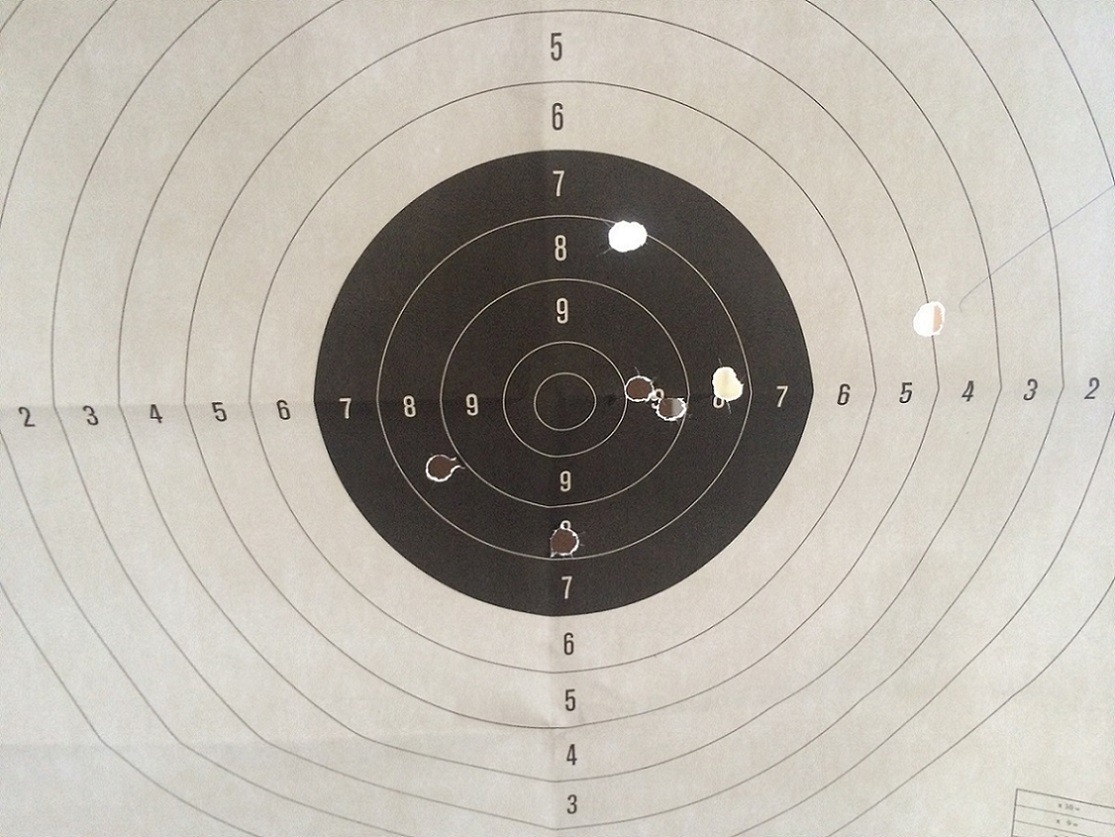

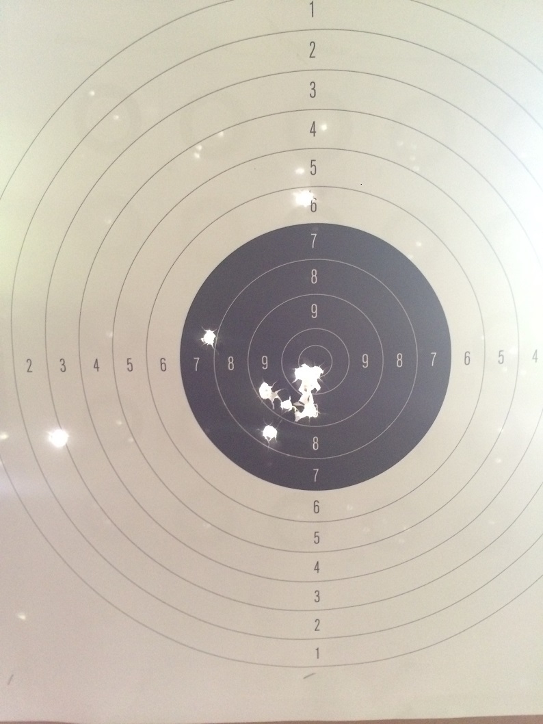

Malé nedělní suchdolské čmoudění - Perkusy duel na střelnicích Duel a Magnum v Sedlci.
Po necelých dvou letech jsem zase konečně rozchodil (Ardesa) Hawkena (poškozený drum) a ještě jsem mu dal nová mířidla - dioptr a tunelovou kruhovou muškou. :twisted: Když koukám na terč před dvěma lety (14.9.2012 download/file.php?id=18907&mode=viewl ) a tyhle dva, tak se musím hodně uklidňovat, že nejsem zvyklý na mířidla a že jsem tu flintu dva roky nedržel v ruce, ale to jsou samozřejmě jen berličky :oops: Sečteno a podtrženo 86b. Objektivně zřejmě nic moc, ale osobní zklamání to také není :)
Maxi-Ball 314gr
Vesuvit LCe 34gr
US Army 1851
První terč 6 ran
Druhý terč 7 ran

Po 4letech jsem se konečně dočkal tréningové stovky. FWB No1, Swiss No1 0,7 g, kule 9,13 mm, flastr 0,2 mm, WD40.

sharps sporting, papírák se složením : 3.5 gramu vectan chase, filc, střela modern, mazání lůj+vosk, 1. terč po instalaci a nastřelení dioptru a tunelové mušky.
ten úlet je poslední rána po které my vypadla moucha z tunelu :oops: sem ji měl blbě dotaženou a nevšiml sem si toho (teda přišlo my, že se hnula, ale nevěřil sem tomu dokuď nevypadla)
čoudím půl roku cca 2x měsíčne, chtělo by to častejc :roll:

Strieľané podľa MLAIC, Ardesa Barlow cal 40, guľka z Lee klieští .390, flaster 0,38 mm, 15grainov Vesuvitu
Pozn. Cez dieru v kruhu č. 9 preleteli 4 (slovom štyri!) strely, čiže to ide jednou dierou pokiaľ to ja nepokašlem. Ardesa Barlow je fantastická zbraň, váži len niečo vyše 800 g, čiže je o cca štvrť kila ľahšia ako ostatné BP zbrane + stojí polovicu čo Feinwerkbau a je o 100 - 200 eur lacnejšia ako Pedersoliho Le Page alebo Mortimer, ktoré najčastiejšie vidieť na pretekoch.
