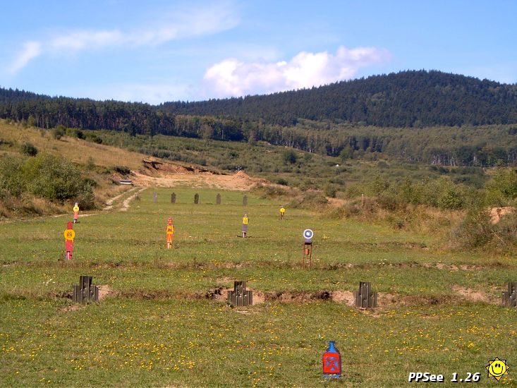

Já jsem nepsal, že nestřílím do terče, ale že nestřílím papír - a tím myslím mířenku. Střílím převážně western, a to perkusní pušku. Střílí se to převážně na plechy a kriteriem je i čas. Čili není to žádné snajpení a nerozhoduje až tak úplně přesnost.
Níže je ukázka z Boletic a moje maličkost (a Marešák mě měří).

A dá se na tuhle střelnici zajet i jen na rekreační střelbu? Strejda google na mně vyplivl akorát nějaký výcvikový prostor pro armádu ![Question :?:](./images/smilies/icon_question.gif)

Re: Kolik nastřílíte
No, zrovna tahle střelnice je stále (pokud vím) vojenská, ve VVP, ta akce na ní byla pořádána se souhlasem AČR.
O strelnicich treba sem: http://www.strelectvi.cz/forum/seznam-strelnic-t4011.html ufo
Na vojenských se dá,ale chce to souhlas a zajištění ze strany majitele.Jsou to akcičky kde se většinou střílí kvéry WW2.Občas taky na vojenské něco vystřelím ale z předovky to není.S tím bych na delší distanc moc neuspěl a hlavně asi všechny ostatní zdržoval.

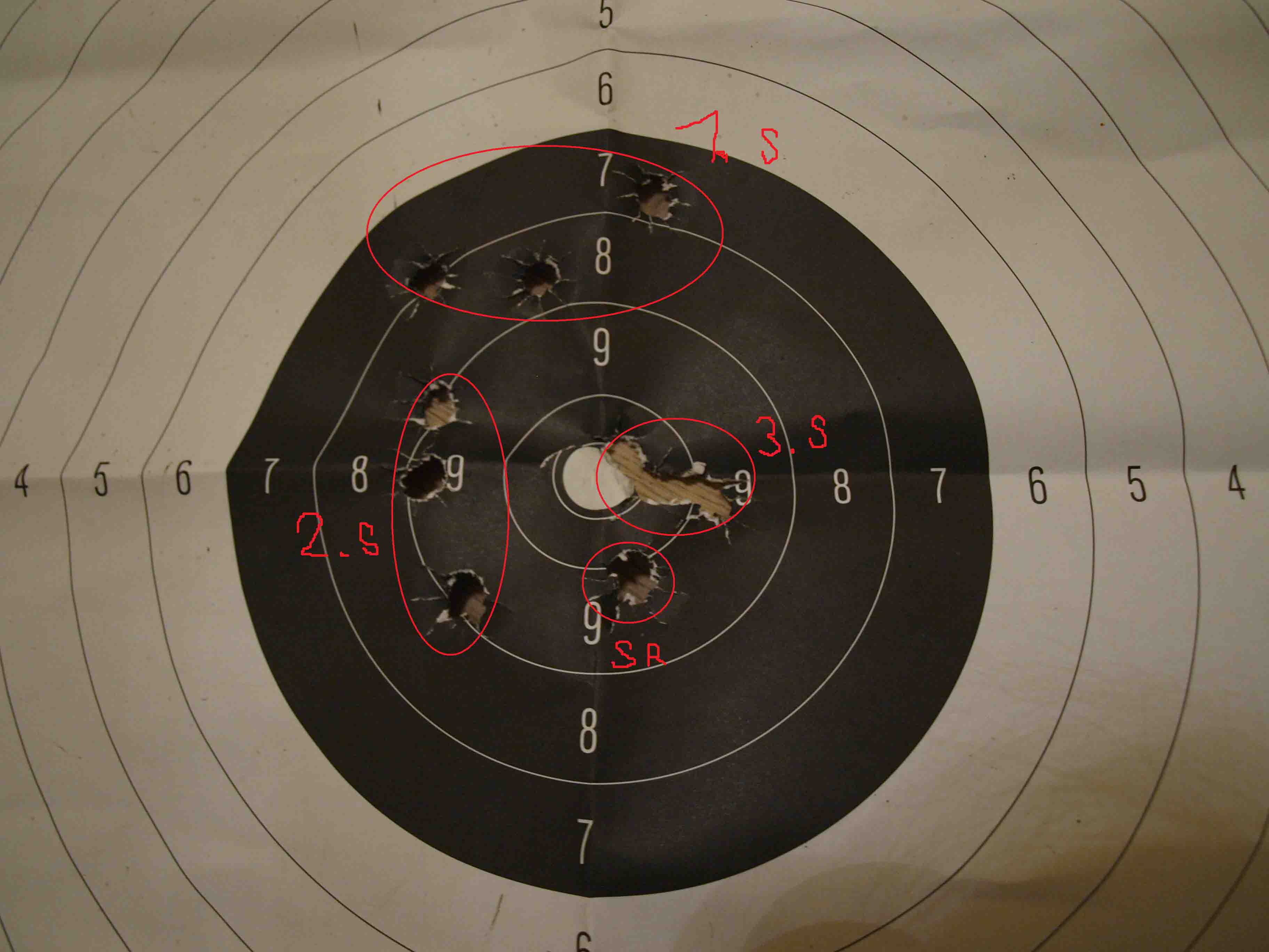

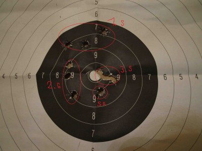

Všechny uctivě zdravím!:)
Dnes jsem si šel na hodinku zastřílet a zbavit se posledních 15 maxi ballů co mi zbylo z minula.
První terč je nástřelový, 2g vesuvitu, Maxi Ball 250g, 50m, opřená puška, lehce pod mrakem, středně silný vítr:) Dvě díry v 9 na třetí hodině jsou finální nástřel - upravoval jsem jen vertikální nastavení, neměl jsem čím klepnout do rybiny a možná to ani nebude třeba, ještě se chystám stejně laborovat s navážkou. Vím, že dvě rány na nastřelování mířidel nejsou ideální , ale měl jsem omezeně munice i času a ještě jsem si chtěl zastřílet z ruky. Dnes to bylo v duchu "honem si bouchnout".
Druhý terč jsem střílel na 50m ve stoje, z ruky. Opět MaxiBall 250gr, 2g Vesuvitu LC, mazání včelí vosk a hovězí lůj. Počasí stejné. Už mě tlačil čas, abych nemusel platit za další započatou hodinu (na kterou už nebyla munice), tak jsem poslední dvě rány ( v sedmičkách na třetí a šesté hodině ) totálně utrhl. Vím, že těch několik sekund navíc, které bych věnoval preciznějšímu míření by se na mém placení asi neprojevilo, ale někde v podvědomí to svojí roli určitě hrálo:) Nebo se aspoň mám na co vymlouvat:)
Ještě bych měl dodat, že ve všech případech jsem střílel za použití napínáčku.
Ten terč ve stoje je moc pěkný, jenom mi nejde do hlavy, jak určuješ ty hodiny. ![Rolling Eyes :roll:](./images/smilies/icon_rolleyes.gif)

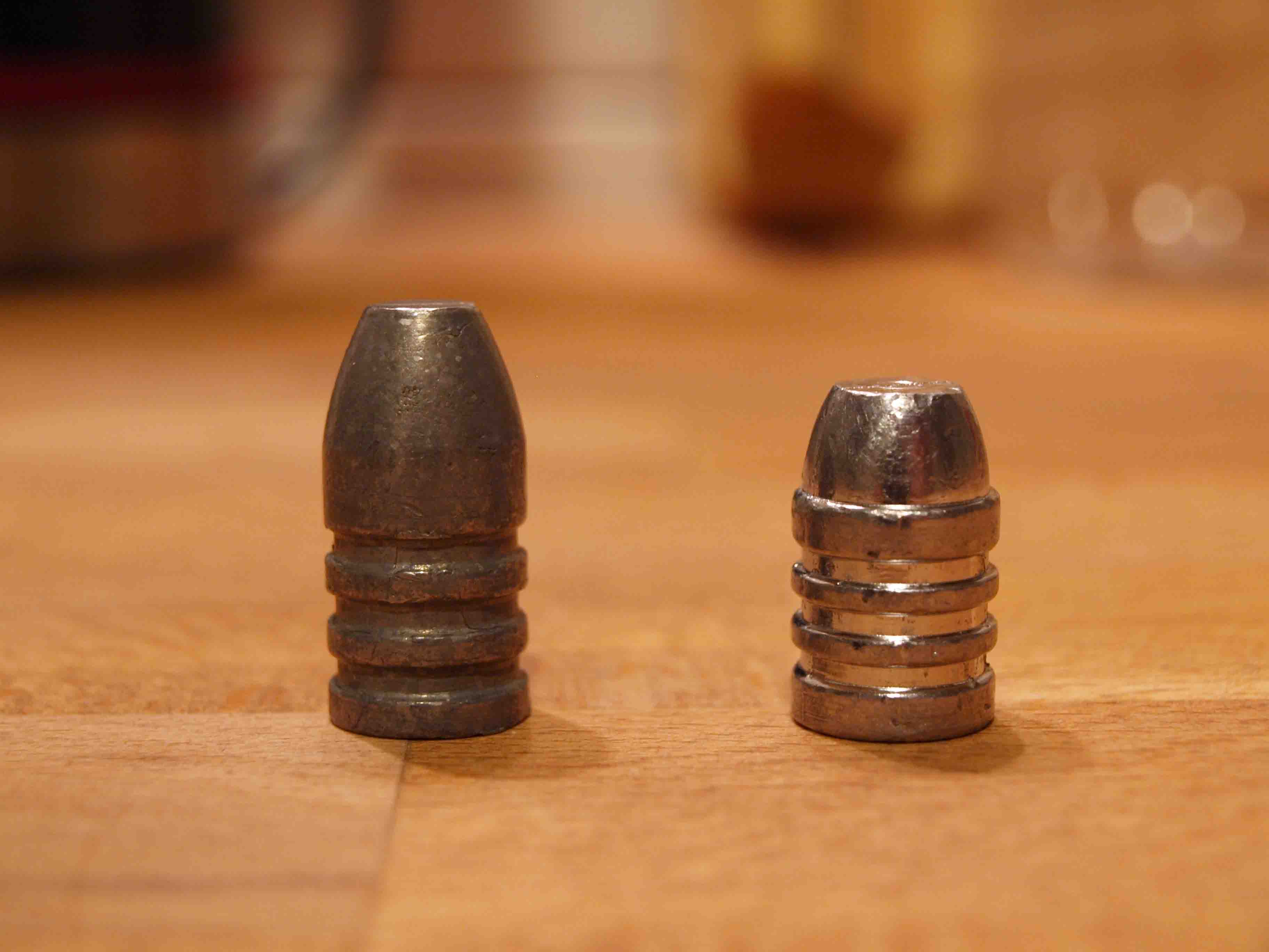

Ahoj střelci!
Před časem jsem byl na své Evolution .50 nastřelovat puškohled ( Česká Zbrojovka 4X32 ), ale díky novému Hawken r. to bylo chvilku v zapomnění. Použil jsem ogivální střely od Ares-Gun. Tuším, že měly okolo 390gr, navážka prachu 58gr Vesuvit LC. Mazání včelí vosk a lůj, vývrt hlavně 1:28.
Tyhle střely mi pro inlineku zatím nejvíc vyhovují. Do nějakého 25tého výstřelu šly krásně nabijet, pak to šlo trochu hůř a později jsem na tom zlomil dřevěný nabiják. Ale nutno dodat, že do poslední chvíle to střílelo přesně. S novým mosazným nabijákem ( domácí "tvorba" ) by to asi nebyl problém. Myslel jsem, že to je mazivem, ale u MaxiBallů v Hawken r. jsem s tím problém neměl, ale to už jsem používal mosazný nabiják, se kterým to jde obecně lépe, tak to budu moct objektivně posoudit teprve po další střelbě (někdy během příštího týdne).
S navážkou 3,7g prachu to sice střílí do jednoho bodu, ale hodně dolu. U Hawkena to zatím neřeším, protože s ním zatím neplánuji střílet na víc jak 50m, ale u Evolution bych asi časem rád našel navážku, při které to bude na 50m lítat rovně, abych jí mohl provětrat na delším střelišti:)
Puškohled jsem nastřeloval po vystřílení zhruba dvaceti nábojů bez čištění, s mech. mířidly. Střílel jsem na 3 série po třech ranách a v mezičase jsem tam přidal ještě jednu samostatnou ránu - mezi druhou a třetí sérií. Třetí série je finální ( zlomil jsem nabiják ), ještě by to chtělo jednou kliknout do leva a bude to. Střílel jsem na 50m s opřenou puškou. Bílou zálepku do středu terče dávám abych líp viděl střed, když něco "kutim" s puškou nebo laborací.
edit: Doufám, že jsem s tím ve správném vlákně, v opačném případě se omlouvám a prosím o přesunutí. Děkuji
S Maxibally lze střílet déle bez čištění protože jsou schopny nést více mazání. A možná i proto, že
jen poslední kroužek je veden v drážkách. Mám zato, že byly použity stejné navážky prachu.
Pravda u MaxiBallu se vejde mnohem více maziva a navíc to porovnávám u dvou různých pušek. Proto u maxiballu 2g vesuvitu a u ogiválu 3,7g.

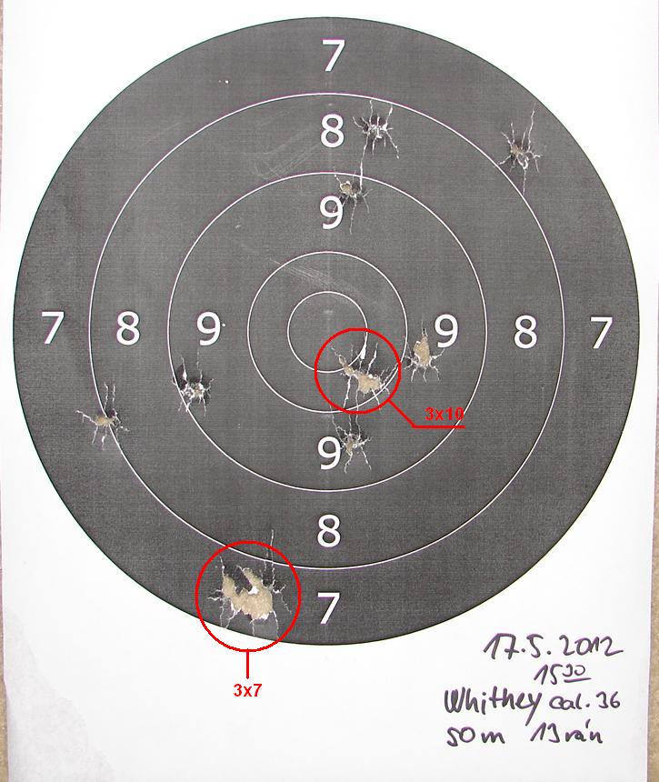

Dnesny narychlo trening, skor odskusanie si, ci to ide na tych 50m, ked uz zajtra zacina GP Austria.
Neni iste, ci to takto pojde aj tam. Skusane dva druhy streliva na kazdy valec.
Najprv ogival - kokila vlastna vyroba, potom klasicka gulicka s kliesti od LEE, navazka 0,45g.CH1, domace mazanie.
Ked dobre pocitam 88b.
