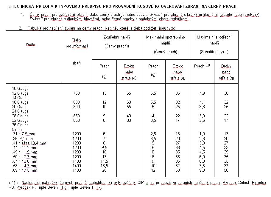

Tormentační tabulka pro černý prach
Tyto dotazy (kolik vydrží? kolik nevydrží?) se často opakují, tak se možná bude hodit tahle tabulka. Sorry, pokud tu už v minulosti byla. Pozor, není to o prakticky nejlepší ani komfortní navážce, jde o maxima, co tormentovaná zbraň dle norem vydrží.
Re: Jak nabíjíte předovky?
A jak jsem dodal k této tabulce 1000, dodám po 1001 že je ta tabulka úplně na hovno, protože jak v normě stojí, pokud je technický stav zbraně neutěšený, může zkoušející dávku příslušně zmenšit, a nebo v opačném případě, na žádost předkladatele libovolně (omezeno rozměry zbraně, že) zvětšit. Důležitý je tedy konkrétní tormentační protokol, tuhle tabulku lze vytisknout na jemný perforovaný papír, použít a zaorat.
- Wdog
- Příspěvky: 1051
Ve zkušebně nepracuju, takže neznám konkrétní praxi. Ano, je pravdou, že na žádost u individuální zbraně mohou tormentační navážku snížit či zvýšit. Souhlasím, že údaje jsou v tormentačním protokolu.
Ovšem ve 99% případů se tady řeší novodobé repliky, které jsou zkoušeny nově vyrobené před prodejem zákazníkovi. Dostane kupující tormentační protokol u nové zbraně?? Dostane vůbec někdo protokol při koupi zbraně z druhé ruky? Pokud jsou na zbrani zahraniční značky, bývá vyražena i torm. navážka prachu, pokud tam navážka vyražená není, na co to vlastně tormentovali? ... asi těžko na 0,0005g černého prachu, protože výrobce prohlásil, že je to vyrobeno z "bláta" a taková zbraň pak půjde jako novovýroba do světa??
Řekl bych, Kentane, že to co popisuješ, už tu kdysi bylo, takže se velmoci rozhodly to nějak zorganizovat a tak vznikl ten slavný CIP. Podle něj fungují zkušební úřady a u nás ČUZZS. A mají své normy a podle těch zkoušejí.
Obávám se, že píšeš o něčem, v čem se vůbec nevyznáš. Platnou normu si najdi na webu ČUZZaS, já jen dodám příklad z praxe: Brown Bess fy Hass (nebo jiná mrcha od nich třeba zde http://www.bvs.cz/bez_zbrojaku_predovky ... ar_18.html) je tormentovaná na max 3 gramy prachu.... protože je to sračka. Další skvělý příklad jsou pašmejdy páně Kraba, z nichž jeden se rozerval poté, co natěšený majitel nasypal podle tabulky...
Právě proto Němci na hlaveň u předovek razí max. provozní dávku a hmotnost střely, Španělé přikládají tormentační protokol a razí max. provozní tlak. U nás ne a bez konkrétního tormentačního protokolu ta naše značka znamená jen to, že to bylo v ČUZZaS, ale kolik do toho dávat, ti neřekne. A zkus dát do Hassovky 12 gramů prachu podle tý tvý tabulky.
Tedy řídit se touhle tabulkou může být poměrně sebevražedná věc.
Edit ČSN 395005 se musí koupit, stahnout nejde. Nicméně i zde je z ní někde příslušný výcuc....
- Wdog
- Příspěvky: 1051
No možná se ve věci nevyznám, ale:
Na webu ČUZZS nejsou zveřejněny žádné normy, pouze zákony a vyhlášky.
Vyhláška v části věnované předovkám říká toto: " ... zkušební náplně jsou tvořeny střelou a prachem v množství odpovídajícím stanoveným technickým požadavkům pro danou ráži ...", co jsou ty technické požadavky? Norma ČSN postavená na základě standardů CIP. Co je standard CIP? Tabulka o pár příspěvků výše. K samotné normě ČSN přístup nemám, tabulka je z publikovaného usnesení zasedání CIP z roku 2008.
Promiň, ale Haasovky jsou (byly) prodávány jako repliky neschopné ostré střelby, pokud vím. O soukromých zbraních zničených navážkou nic nevím. Tím neříkám, že se věc nestala.
V čem s tebou souhlasím, že je v prvé řadě nutno používat mozek, a zamyslet se nad původem a stavem zbraně. Na druhou stranu tvrdím, že u kvalitních zbraní v dobrém stavu, ať již originálů nebo replik, nehrozí zničení pidi-navážkou.
