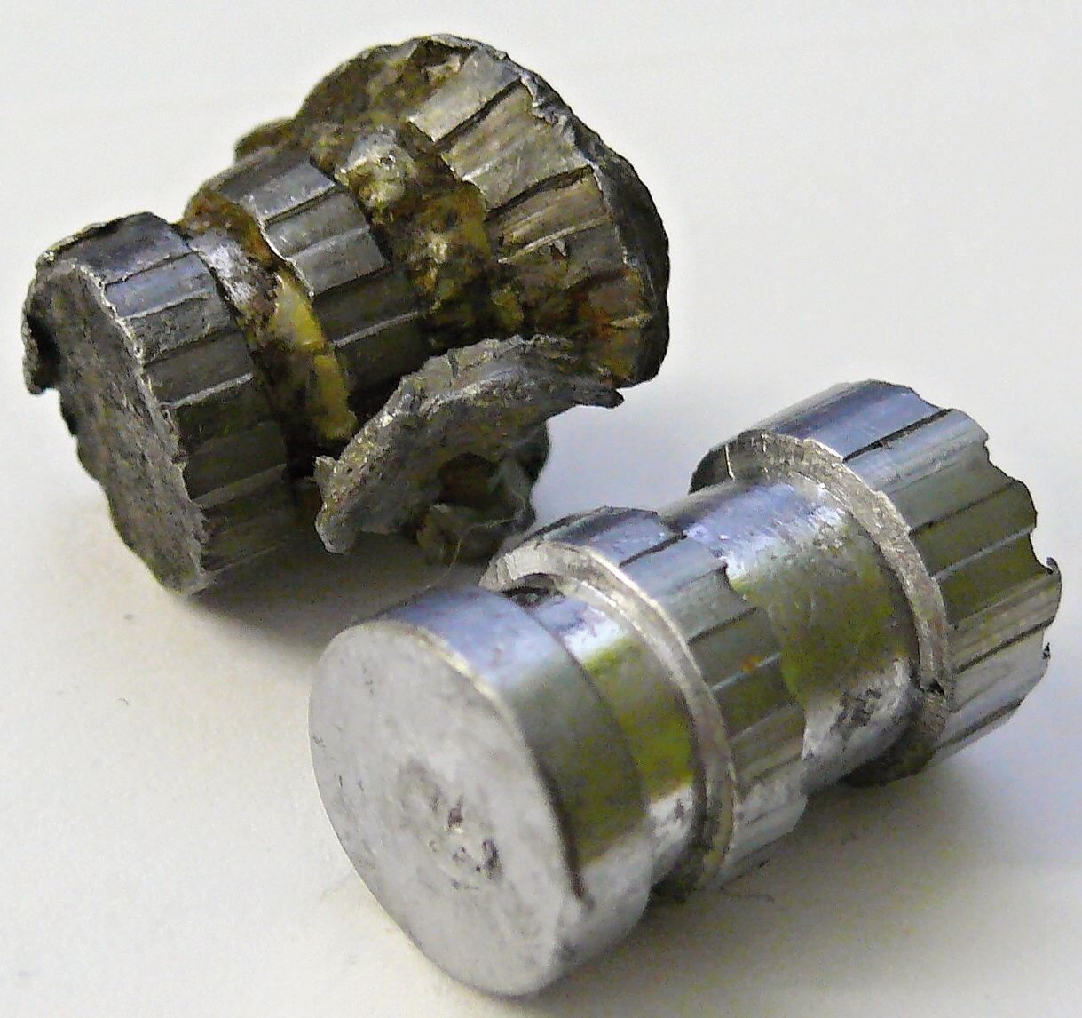

Chtěl bych na přiloženém snímku ukázat maxibal po výstřelu z 12-ti drážkové hlavně .45. Jak se střela zkrátí a nalisuje do drážek je vidět ve srovnání se střelou protaženou hlavní bez výstřelu. To je vedlejší. Ale překvapily mě zbytky maziva v mazací drážce. Nejsou to stopy po špinavém hadru. Na dopadišti jsem vykutal hrstku střel, strčil je do umyvadla a trochu je vydrbal kartáčem, abych si je mohl prostudovat. Tu nejlepší jsem si dal uschnout a zbytek hodil do kbelíku na pozdější přetavení.
