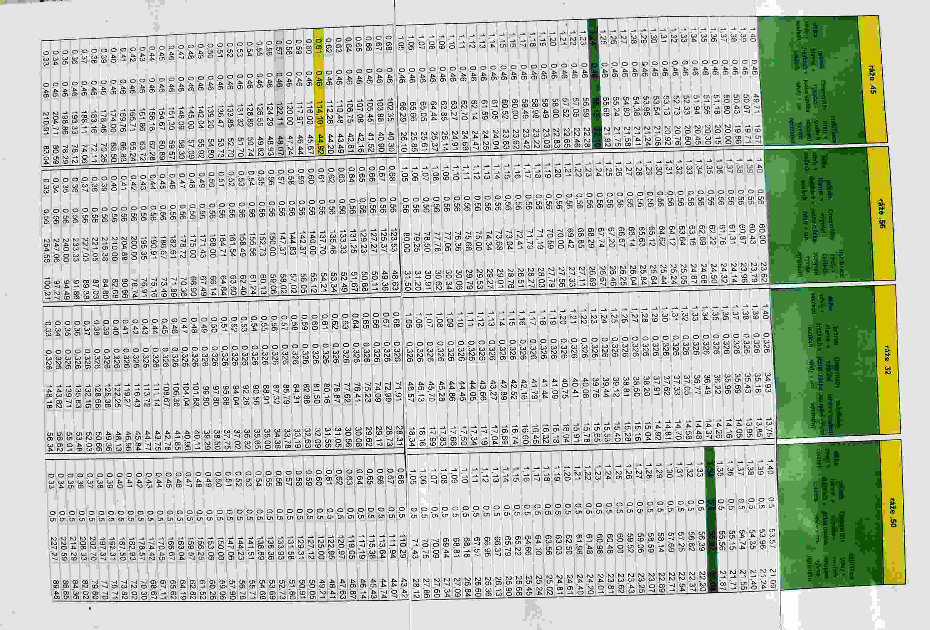

blecha.z - Častý návštěvník
- Příspěvky: 485
Re: Jak nabíjíte předovky?
Přikládám ještě tabulku pro výpočet délky střely pro základní ráže. Nepodařilo se mně vložit prográmek v Excelu, někde to zmizelo v davu Netu. Tak aspoň tabulku pro základní stoupání.
