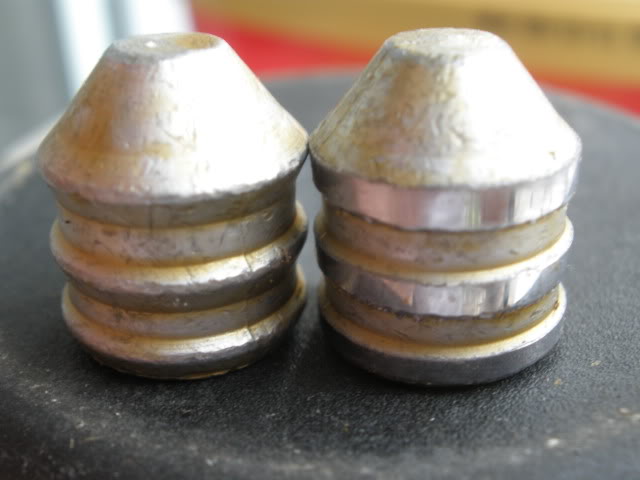

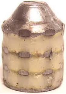

V podstatě všechny ústím hlavně snadno nabíjitelné ogivální střely jsou kompresní nebo expanzní (s výjimkou speciálů, jako je withwort), ledaže by se do drážek usazovaly mlácením nabijáku a tedy roztahováním střely zezhora, nebo narážením na trn (kterýžto systém se neosvědčil....)
správně veliký REAL při nabíjení zajede do vývrtu až po horní rantl, který se do drážek zařízne, spodní rantlíky se vezou po povrchu drážek. U vystřelenýho REALU je vidět, jak byl výstřelem připosražen a roztáhnut, protože jsou do drážek hluboko zařízlý i spodní rantlíky.

Moja poznamka ohl.filcovej ucpavky bola k spomenutemu nabijaniu gule na tvrdo, tam ina moznost neni, ale nie k REALu.
Pod ziaden ogival nema ist NIC, ma ist priamo na prach, max. ak tak na sypku vypln ak niekto podsypava krupicou a pod.
REAL nieje kompresna, ani expanzna strela. Je to univerzalna strela /nahrada gulicku za ogival/ pouzitelna v ramci urciteho kalibru, kde sa neberie ohlad na desatinky priemeru a preto sa nekalibruje. Jej stromcekovite rozdielne priemery sluzia na to, aby sa aspon jeden zarezal a pri vystrele je uz vedeny ako gulicka na tvrdo na co mu staci aj zarezany jeden prstenec. Preto je vhodny do pomalych vyvrtov, kde sa nedaju pouzit tzv. Long Bullet, teda dlhe kompresne strely, lebo tie by sa pri beznej navazke nedokazaly zarezat do drazok a dostatocne roztocit v pomalom vyvrte. Pre pomale vyvrty je tak isto vhodny Maxi Ball, ktorych je viac typov, tie sa ale mozu aj kalibrovat presne podla poli vyvrtu.
REAL je principom nabijania ako gulicka na tvrdo. Musi byt uz pri nabijani zarezany v drazkach. Tak uz dokaze fungovat aj pri malej navazke. Je jasne ze ked mu dame 4g. a viac, sa stlaci a skrati pri vystrele, totknu sa vyvrtu aj prstence, ktore boli mensieho priemeru , ale ak by nebol zarezany uz pri nabijani, nezaraze sa kompresiou a len volne vyleti. Maxi Ball sa zareze uz pri pouziti mensej navazky, lebo je inej konstrukcie ako REAL aj pri rovnakej hmotnosti sa skor stlaci vystrelom, co mu staci na to, aby sa zarezal do drazok.

na obr.
Real pretlaceny vyvrtom
Real org. + kalibrovany

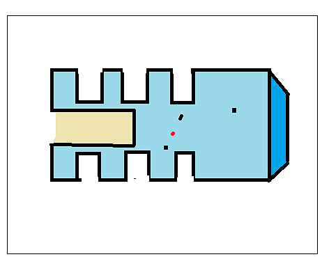

Šel jsem se podívat do hromady odlitků z posledních let, měl jsem tam mít spoustu .45 minií všech druhů. Myslel jsem, že ti to pošlu na vyzkoušení. Bohužel jsem našel jen dvě, což je k ničemu. Musel jsem to už roztavit.
Ale napadlo mě, že bys mohl na vyzkoušení vzít maxiball, sevřít ho po vychladnutí do odlévacích kleští a vrtačkou opatrně vyvrtat cca 10 mm. Velkým vrtákem pak už v ruce odstranit otřepy. Těch deset kousků ti na vyzkoušení bude stačit. Nebude to dokonalé, ale stačit by to mohlo. Do dutiny dej trochu tuhého maziva, víc s voskem.
Ale osobně nevěřím, že je to střelou. Koule s flastrem ti musí lítat na deset metrů moc pěkně. Problém bude ve sladění křesadlovka-náboj. Nevylétá ti při nabíjení prach zátravkou ven? Mohl bys tam mít pořád jiné množství prachu. Rukou to nebude, protože máš pistoli opřenou a vyzkoušel jsi už hodně projektilů, nebo-li máš praxi.

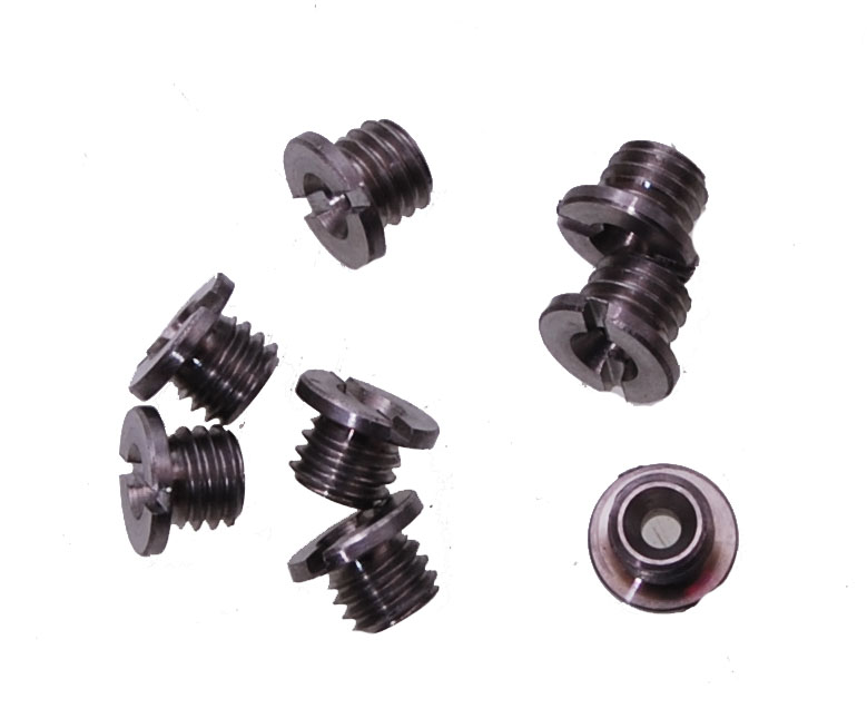

Taky bych to tak udělal, jak radí Kentan. Zátravkový šroub u mé křesadlovky Ardesa-William Parker je 8,47 délka/4,74 průměr šroubu/1,6 dírka. (technici prominou popis). Ale i s mizernou zátravkou by to mělo fungovat. Je dost problém ji u nás koupit. Zátravku jsem sehnal jen díky laskavosti lidí u Brýmové. Do pušky jsem ji dělal doma na koleně a puška fungovala.

ls007 - Častý návštěvník
- Příspěvky: 305
Re: Jak nabíjíte předovky?
Abych to vzal popořadě:
1) Navrtání maxi-ballu - maxiky došly. Byly kupované, a kleště nemám. Mohl bych ale takhle zmršit pár REALů, vyvrtat a zvenku trochu obrousit, abych dosáhl zhruba tvaru a velikosti minie. Ale nedokážu to udělat přesně, takže vypovídací hodnota bude nízká.
2) Zátravka - nový zátravkový šroub je v plánu. Díra v tom současném má 2mm, což se mi zdá moc. Při nabíjení vždycky část prachu proběhne skrz, někdy pár zrnek, někdy plná pánvička. To je samozřejmě dost velký problém, protože při jednom nabití mám třeba o 25% méně prachu v komoře. Zkoušel jsem to kompenzovat větší dávkou prachu, až 48gr pod kuličku, což jakž-takž fungovalo. Lepší nouzové řešení je zapíchnout před nabíjením do zátravky kulaté párátko, ale už jsem ho tam dvakrát zlomil. Párátko v zátravce taky zvyšuje rychlost odpalu, jenom ho člověk nesmí zapomenout vyndat.
Můj zátravkový šroub - viz. obrázek.
