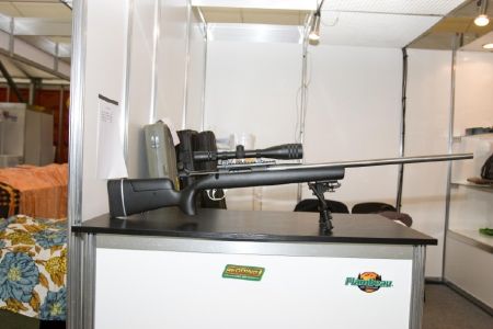

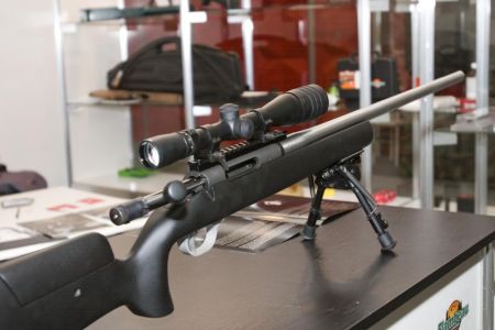

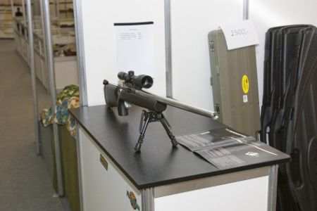

Seriove vyrabene zbrane jdou tak nejak mimo me. nemam prehled protoze dnes je to celkem jedno co si clovek koupi. do 30.000 dostanes flintu u ktere vyrobce zarucuje sub MOA s match munici. vetsina lidi se s tim spokoji a jeste hudruje ze to je svinsky drahe.
ja davam prednost puskam na zakazku (custom build) posledni prirustek
RPA interceptor, .223rem, (zaver quadlite), twist 7", delka 28", bull barrel, single shot, komora na prebijene naboje se strelou az 90gr.
MO cena 100.000kc

Můžeš sem dát nějaké foto ať se na takovou zbraň alespoň podívám.Díky.

Andy
Příspěvky: 471
Registrován: 13.07.2005 19:43
09.05.2007 17:24
Muzes se podivat trebas tady
Ta co ma SHIVA ma ale jinou pazbu.
PS: Aha on uz to sem dal :-)

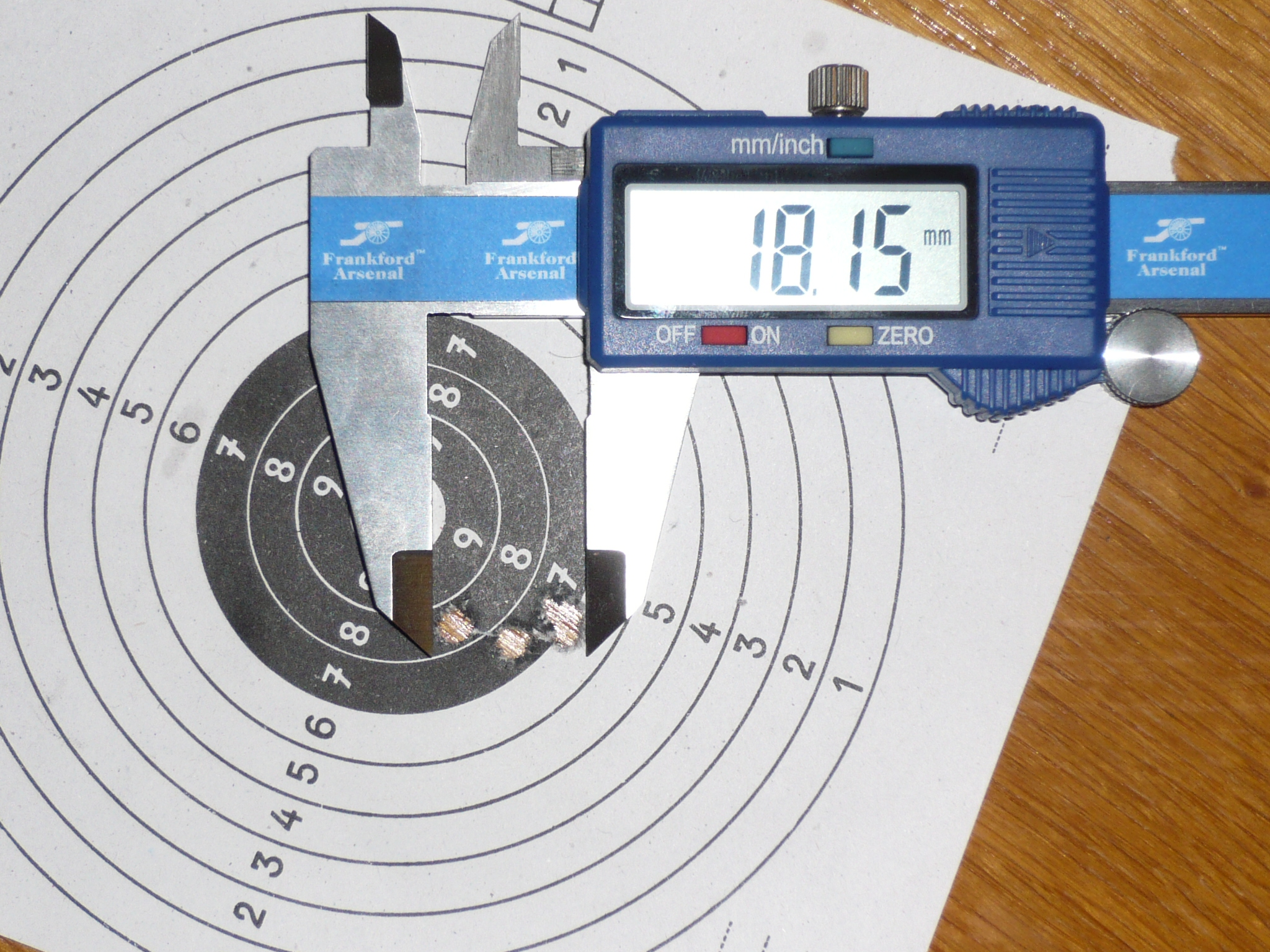

29.05.2009 22:59
Re: Přesné zbraně
Dnešní pokus.....
soustřel 5 kousků, že já ty dvě další střílel....... :-) Samonabíječka AR15, 77grs SMK, 23,5grs Vargetu.....

29.05.2009 23:15
Re: Přesné zbraně
No varget evidentne funguje :-)
http://www.sniper.cz/ruda/AR15_100m_5x.jpg
raster je 1/2"
