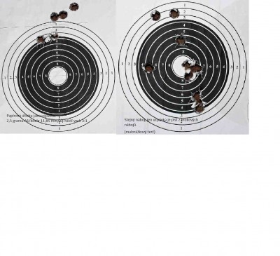

Po čase se mně zastesklo po střílení kuličkou. Kolega Kentan před časem psal, že vystřílí vždy celou zásobu koulí, vše co odlije. A že používá toaletní papír jako ucpávku. Zajímalo mě, jaký je rozdíl v přesnosti při použití plsti a jaký v případě papíru. Na střelnici jsem před časem posbíral plstěné zátky z brokovnice, nyní jsem z nich nakrájel kolečka. Náboj byl Vesuvit A1, volně sypaný do odměrky 2,5 gramu. Koule 11,85 (průměr vývrtu v drážce), kokila kamarádem samodomo vyrobená lisováním do bloku hliníku, to jest se značnou ovalitou, netříděné, jen oválené, ale nabíjené stále stejně orientované vůči mušce. Mazivo pod kouli lůj+včelí vosk 3:1. Puška opřená o pytlík s rýží. Malorážkový terč, lépe se mně s ním střílí.
Nejprve jsem střílel s plstěnou ucpávkou a s ní i nastavil mířidla. Pak se koule ucpala útržkem papírové útěrky cca 7x7 cm. Nástřel šel nahoru a mnohem přesněji, jak s plstí. Rána byla ostřejší a silnější.
Závěr - pan kolega Kentan měl ve všech bodech pravdu a já mám na dlouhou dobu zábavu. Tento příspěvek možná patří jinam, ale pro někoho ta informace může být začáteční inspirací.
