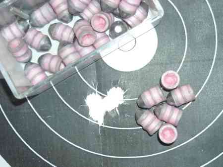

Libor-ek: Já mám taky inlainku ráže .50 a z vlastní praxe vím, že mínie od LEE mi začaly dobře lítat až když jsem začal sypat 4g Vesuvitu. S menší dávkou to nešlo. Na 4 gramy prachu trefuje dobře prakticky každá válcová střela v téhle ráži. Realy byly ještě lepší v soustřelu než minie. Taky můžu potvrdit, že i dobře odlitá minie od LEE je na průměru malá. Zkus minii obalit cigaretovým papírkem tak, abys ji dokázal zasunout do ústí tlakem palce a nepoškodil ten cig. papírek.
Nevím kolik ran už jsi s minií vystřelil, ale ještě to s ní zkus, třeba tě příjemně překvapí.
Fotka je z mých začátků se střelou REAL.
