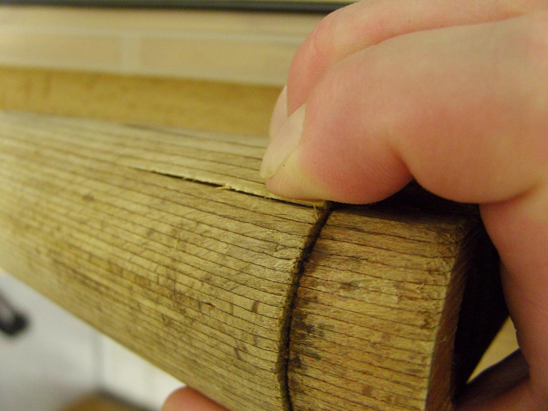

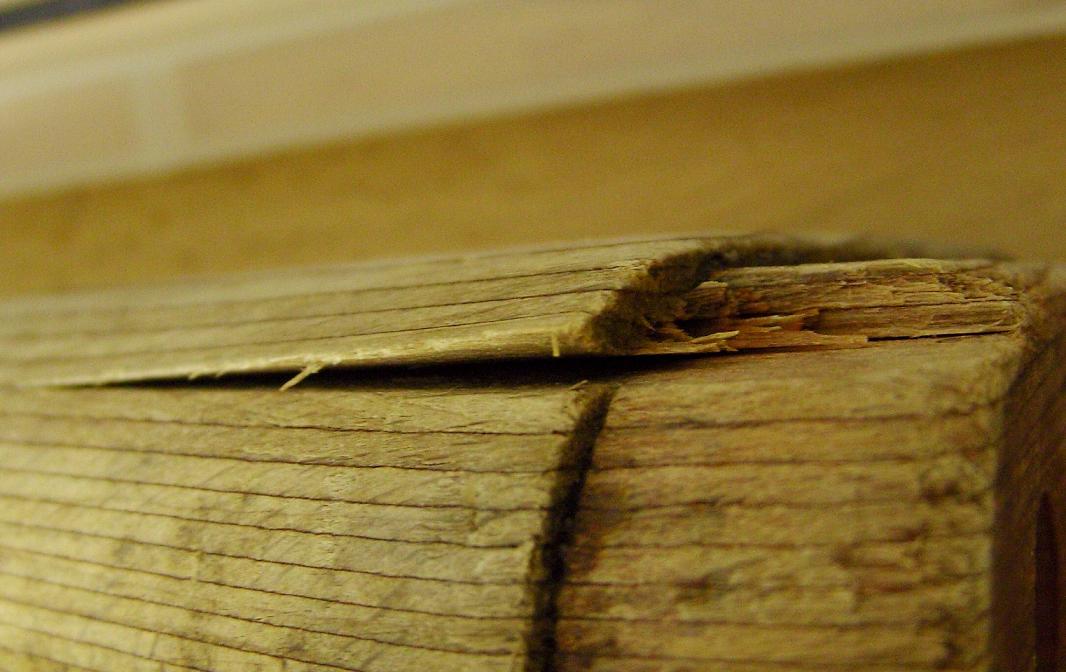

Trochu oživím téma.
Pustil jsem se do renovace a chtěl bych poprosit o radu od zkušenějších, jak nejlépe opravit prasklinu na spodku pažby.
V nejširším místě je 2mm. Chlopen se dá přimáčknou celkem snadno prstem.
Epoxid, nebo tmel?
Díky za rady.

Lepidlo "pur" je fajn, spoj musí být stažen tak aby spára byla co nejmenší, nejlépe žádná. Lepidlo má dobrou vlastnost, že vypění a zdánlivě vyplní i mezery ale samo o sobě nemá žádnou pevnost. Je třeba taky dávat pozor - kde se vsákne, třeba když po stažení vyteče, tak tam to nepůjde namořit, zůstanou fleky. Jedině ihned vyčistit acetonem/nitro ředidlem a přebrousit. Stejnou pevnost dosahují i dobrá disperzní lepidla (i herkules) a vytlačené lepidlo se dá otřít vlhkou hadrou ale není vhodné na plochy které nejdou zbavit starého lepidla a rovněž spoj musí být stažen. Epoxidová lepidla nejsou tak háklivá na stará lepidla a dokážou vyplnit i nedokonale stažené spoje bez snížení pevnosti. V dnešní době kdy je namíchání epoxidu celkem jednoduché - většinou se prodávají připravena ve 2dvoj stříkačkách bych se jich nebál a používám je na věci kde ostaní selže.

Díky za rady. Pořídil jsem tohle lepidlo http://www.ceys.cz/epoxidova/epoxy2.htm tak hurá na to
Ještě dotaz. Když nechci na větší prasklinu použít pro vyplnění třísku, dá se použít nějaký tmel, který po namoření nebude "svítit"?

Ja som tam do mikro dier vtlačil nechtom prebytočný včelí vosk ktorý sa olúpal pri leštení a už mal farbu pažby a zaleštil .

Oldřich: kdysi se dělali tmely z pilin, křídy a dalších komponent které byly omezeně i mořitelné. Pokud se už musí tmelit tak se musí tmel probarvit před aplikací.

Mám dobrou zkušenost s tmelem vyrobeným smícháním epoxy 1200 s dřevěným prachem, který se dá barvit příměsí malého množství acetonové barvy.
