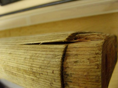

Oldřich: já bych zkusil tento postup: Namořit pažbu, jemně ji přejet velmi jemným šmirglem a ten namořený prach co sklepneš z toho šmirglu přimíchávat do toho epoxidového lepidla až to bude mít požadovanou barvu jako pažba a tím pak tu prasklinu vyplnit (zalepit)...
(jestli se moc nepletu - znalejší snad doplní: Epoxyd se skládá ze dvou složek -plnidla a tvrdidla,takže asi ubrat při míchání na plnidle?? -měla by to být tuba s "hustší" kapalinou)

Chtěl bych podotknout a upřesnit, že i když namícháte dřevěný prach s epoxidem, tak po vytvrzení to bude tmavší, než samotný prach. Chce to zkoušky. (prach používám z pásové brusky)
Jinak epoxid se skládá opravdu ze dvou složek, ale plnidlo je název pro příměs, tedy je to třetí složka, kterou se to vlastně jen zahustí a která nemá vliv na chemickou reakci obou předchozích složek. Takže obě složky smíchat v předepsaném poměru a pak teprve přidávat plnidlo tak, aby vznikl hustý tmel, který už nestéká. Nechat trochu vyšší vrstvu, po vytvrzení se dobře dopiluje a dobrousí smirkem.

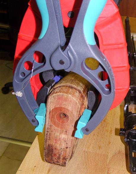

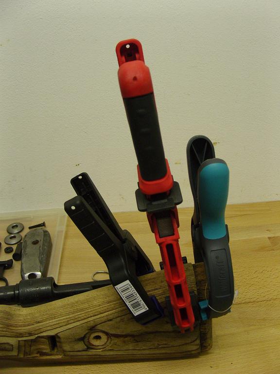

Nakonec jsem epoxid prachem neředil a podle mě to nedopadlo nejhůř. Pažba je nemořená, jen napuštěná lněnym olejem Umpton.
