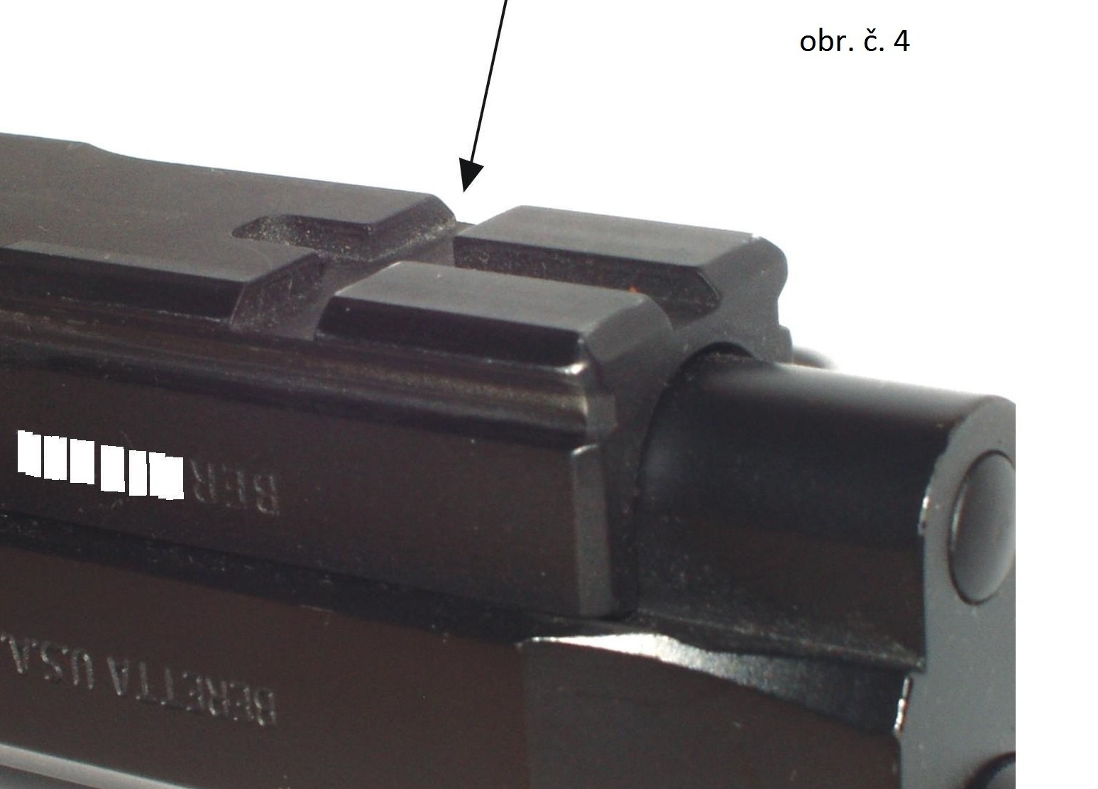

V případě kompatibility s taktickými doplňky CZUB MV, resp. Policii ČR ve své nabídce, která je závaznou dokumentací k příslušné veřejné zakázce a uchazeč je zde samozřejmě povinen uvádět pouze pravdivé údaje, deklarovala, že nabízená pistole CZ mod. 75 D Compact má lůžko pro snadnou, rychlou a opakovatelnou montáž přídavných, na trhu dostupných a sériových zařízení (osvětlovač cíle a sekundární mířidla na bázi laseru).
Splnění požadovaných vlastností CZUB deklarovala mj. tím, že ke zkouškám předložila dvě svítilny SURE FIRE P 101 (originální výrobek viz foto č. 1). Tato svítilna byla v té době kvalitním, zejména na US trhu rozšířeným, avšak již zjevně zastarávajícím produktem. Zvolena byla CZUB pravděpodobně proto, že jako jedna z mála umožňovala dodatečnou úpravu připojovacího rozhraní tak, aby ji bylo vůbec možné, byť nedokonale, ukotvit na naprosto atypické rozhraní, které díky hrubé chybě CZUB z nouze na rámech pistolí vzniklo (viz foto č. 2).
Problém s vývojem definitivní verze připojovacího rozhraní pro sériové pistole CZ mod. 75 D Compact v CZUB řešili tradičně, „po uherskobrodsku“ (v dosavadním průběhu zkoušek pro Policii ČR totiž probíhal velmi intenzívní dovývoj a v podstatě se zkoušely pouze neustále zdokonalované prototypy). Nejprve zahájili sériovou výrobu tisíců rámů s tím, že v přední spodní části odhadem aplikovali blok materiálu, který měl být obroben do podoby příslušného připojovacího rozhraní. Poté vyslali zástupce CZUB na výstavu Shot Show v USA, aby vybral vhodného výrobce taktických svítilen a zajistil vzorky pro definitivní doladění lůžka a závěrečné zkoušky. Zástupce renomovaného US výrobce, který při interním vyšetřování Policie ČR ochotně spolupracoval, si ještě po letech pamatoval na jistého Mr. z CZUB, který se prý choval velmi nestandardně, jelikož se na prestižní výstavě rozčiloval, jak že to všichni ti výrobci taktické svítilny vyrábějí. Jinak tradičně neobyčejně sebevědomí chlapci z CZUB patrně ještě v roce 2001 žili v přesvědčení, že se taktické svítilny a další příslušenství kotví za přední stěnu lučíku, jako tomu bylo kdysi, u „prehistorických“ produktů. Problém spočíval v tom, že taktické svítilny jsou z důvodu dynamického namáhání zpětným rázem aretovány v lůžku západkami, a to vyžaduje nejen podélné drážky, na které se svítilna nasune, ale i drážku(y) příčné, tedy drážku, do které zapadne příslušná aretační západka. Na tu však nebyl materiál rámů u již spuštěné sériové výroby vůbec dimenzován (viz foto)!

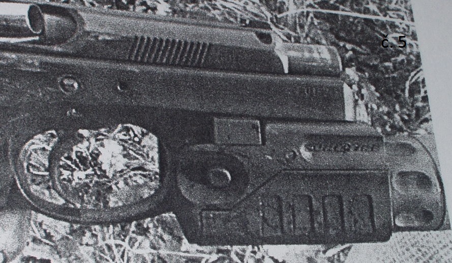

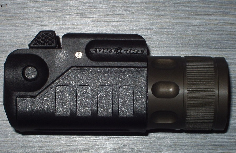

Jak to mělo například vypadat, pakliže CZUB zvolila SURE FIRE P 101, ukazují obrázky č. 3 a č. 4, kdy např. italská Beretta, mj. díky širokému sortimentu příslušenství na US trhu, u svého modelu 92 VERTEC aplikovala „širokospektrální rozhraní“, které je kompatibilní se SURE FIRE P 101, X200, X300, X400, Insight/Streamlight M3/M6,M3X,M6X, Glock GTL a samozřejmě i mnoha dalšími produkty.
V CZUB se však nevzdali, zadání, nezadání, tisíce vyrobených rámů přeci nevyhodíme. Popravdě, oni to ti zaměstnanci, co to po…, nemohli již asi přiznat, protože by po takovém faux pas na konci dvouletého dovývoje pravděpodobně na hodinu letěli, a tak se, jak je tomu v CZUB prý dodnes zvykem, prostě vzájemně s vedením obelhávali, jak že jim to jde pěkně od ruky a všechny požadavky Policie ČR již vlastně splnili. Sériové taktické svítilny SURE FIRE P 101 upravili tak, že vyměnili původní západku za kusově vyrobenou (viz. foto č. 5, záběr na sestavu zbraň- svítilna ze zkoušek ve VTÚVM, pozorně si prohlédněte především hmatníky kotvení svítilny a porovnejte je se sériově vyráběnou, viz foto č. 1). V rámu pistole místo příčné drážky aplikovali pouze dva zápichy a „sériový, na trhu dostupný produkt, kompatibilní s pistolí CZ mod. 75 D Compact,“ byl na světě. Takto, dodatečně upravená svítilna SURE FIRE P 101 ve střeleckých zkouškách sice občas upadla, ale jednáním ve věci kontraktu pověřená osoba, tedy člověk dosazený do Policie ČR ad hoc na vedoucí pozici místními lobbisty, a to přímo ze zbrojního průmyslu, tuto informaci výběrové komisi nepředal. Jeho jedinou starostí bylo především přihrát známému související subdodávku pouzder, která byla rovněž nedílnou součástí kontraktu. Jelikož „čistkami“, kdy CZUB prakticky určovala, kdo za policii smí ve věci jednat a zbraně testovat, byl podstatně oslaben i odborný personál, a nikdo z výběrové komise pod tíhou zrychleného řešení mnoha vážných problémů pistolí i pouzder, navíc v podmínkách záměrně zadržovaných informací, podvod CZUB s úpravou taktických svítilen, resp. s „vývojem“ lůžka pro ukotvení taktických doplňků u policejní pistole CZ mod. 75 D Compact včas neodhalil. Když se na problém přišlo, bylo již do výzbroje policie dodáno tisíce těchto pistolí. CZUB, jako již tradičně bývá u tohoto výrobce zvykem, usilovně lhala, zapírala a dodatečně upravené taktické svítilny, použité ke zkouškám, se samozřejmě již nikdy nenašly, údajně se v CZUB ztratily (samozřejmě, že z podvodu CZUB usvědčující důkaz musel okamžitě zmizet). Existují pouze dostatečně průkazné fotografie o provedení inkriminované úpravy rozhraní, resp. kotvící západky, na sériových svítilnách, a to ze zkoušek ve VTÚVM Slavičín (viz foto).

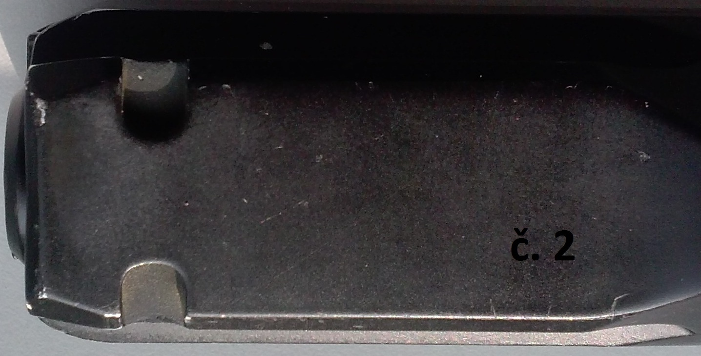

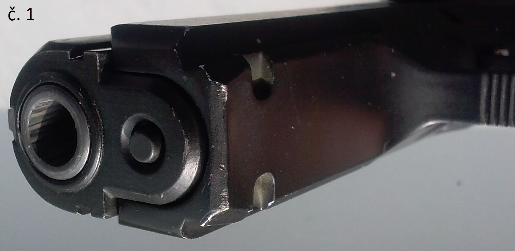

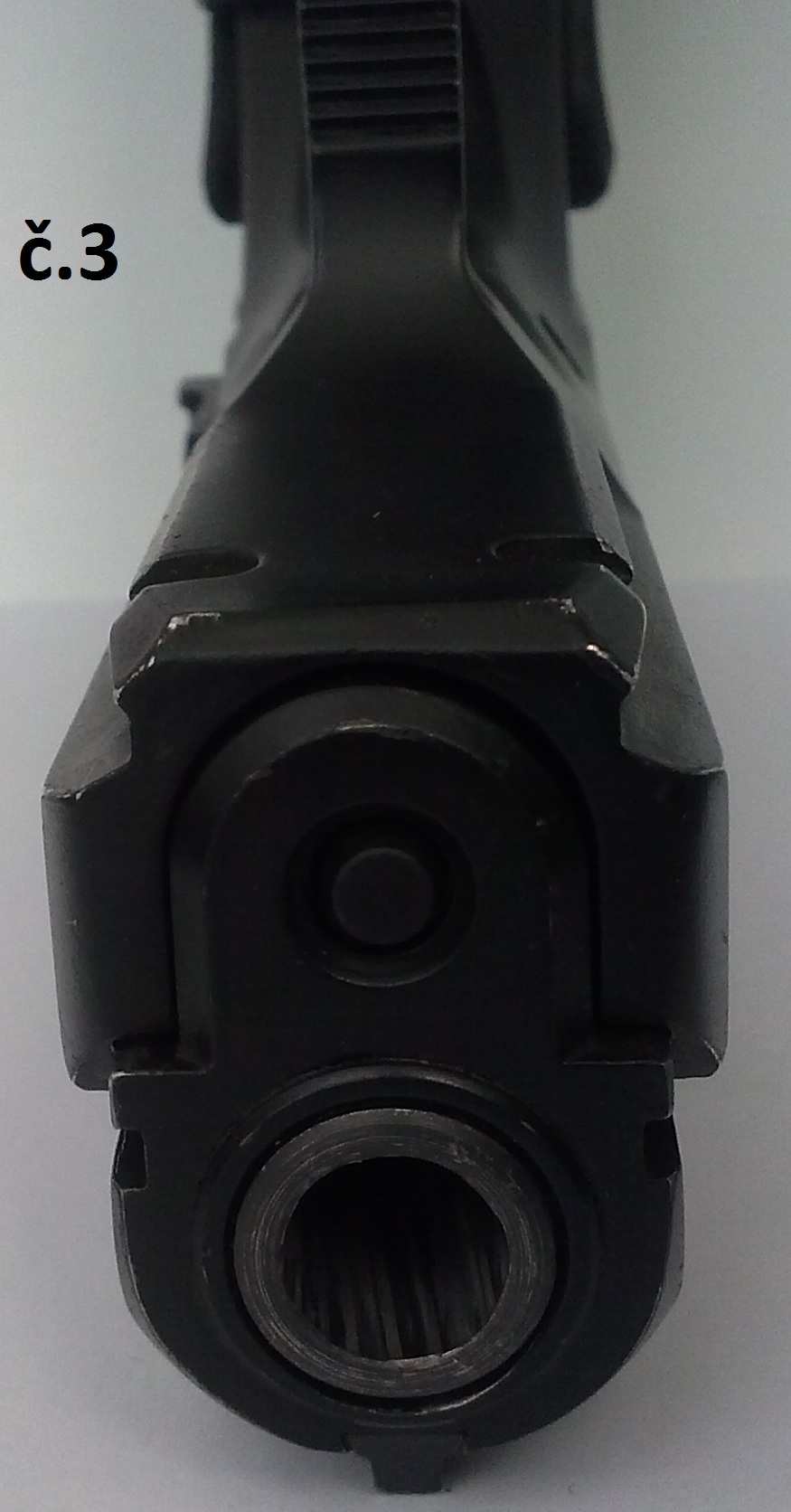

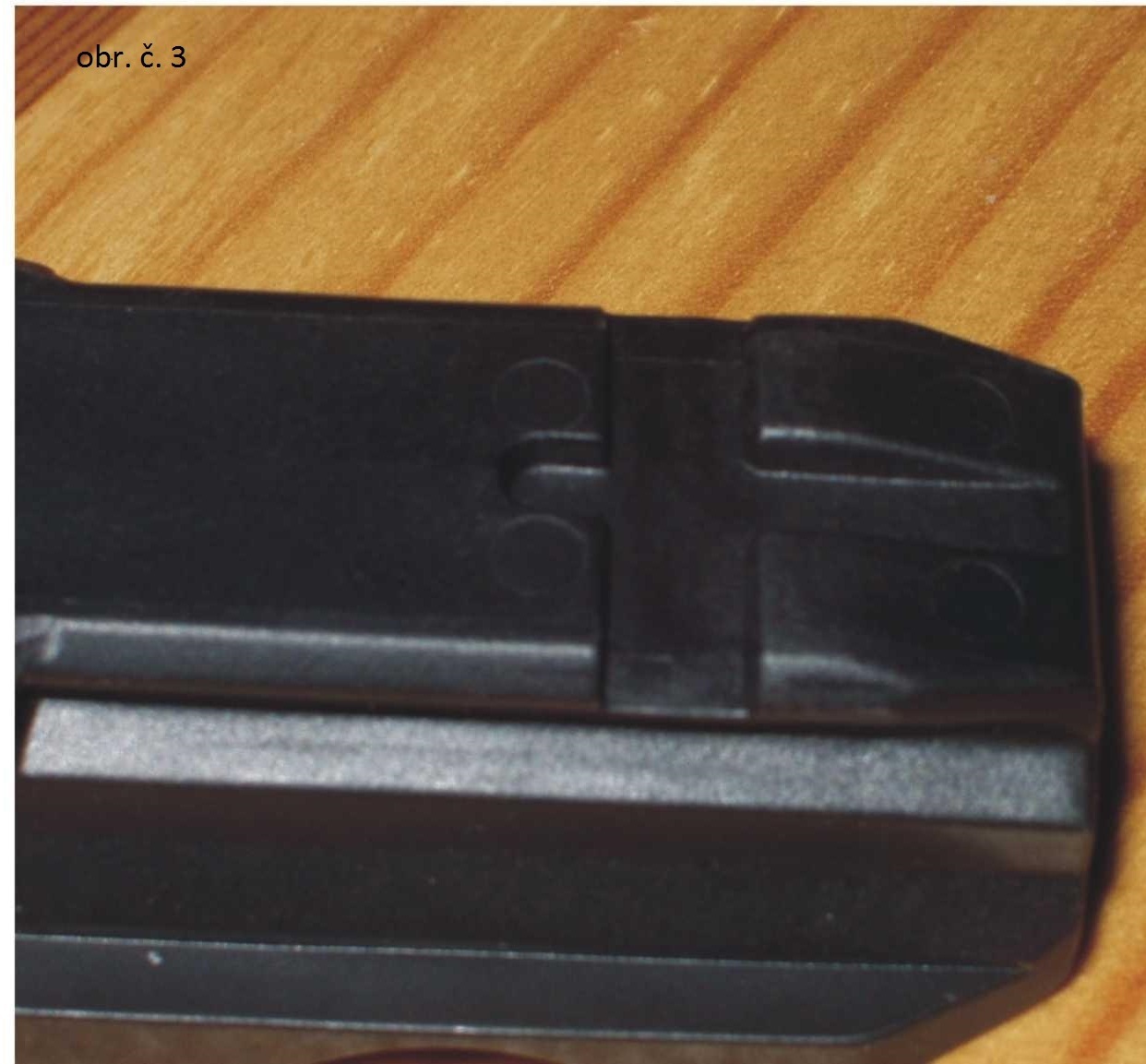

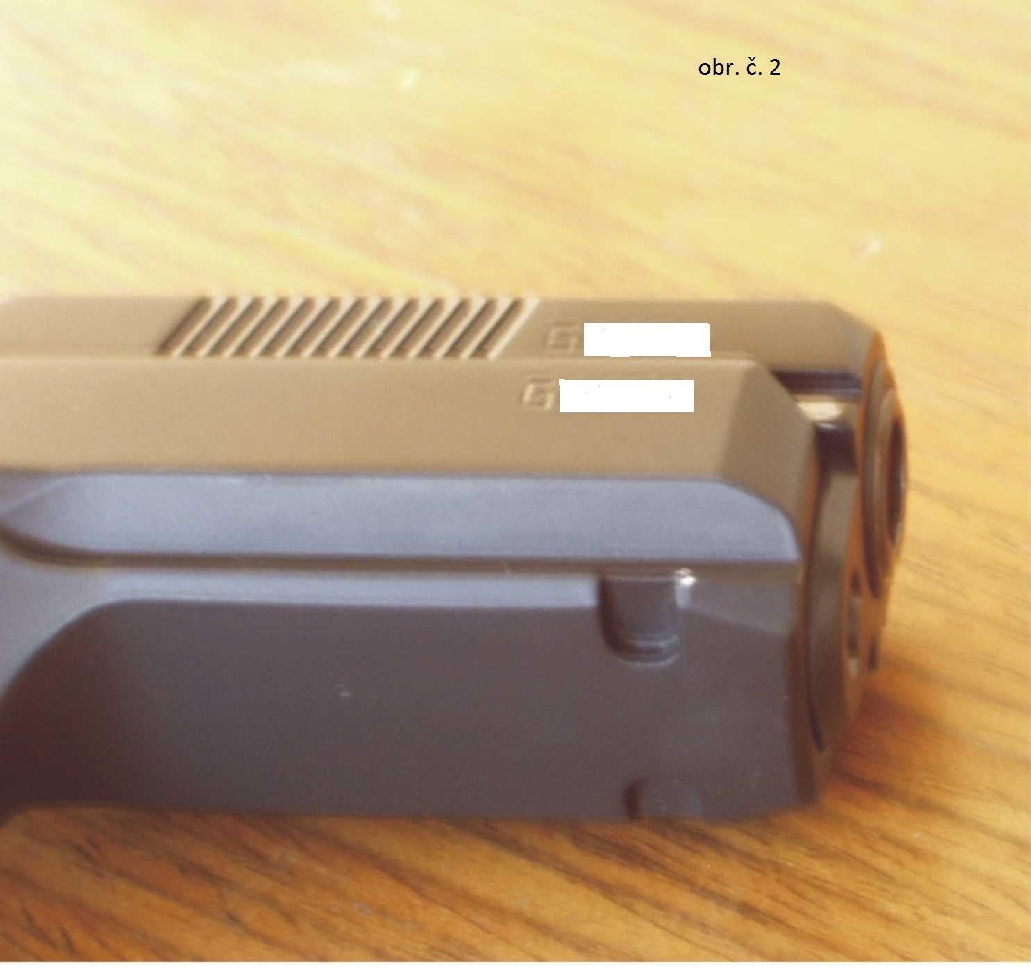

Pistole CZ mod. 75 D Compact, série G-H, připojovací rozhraní dle návrhu CZUB
Na obrázku č. 1 je vidět základní problém v CZUB navrženého bloku materiálu v rámu pistole CZ mod. 75 D Compact sérií G-H. Ačkoli jsou taktické a kombinované taktické svítilny proti silám zpětného rázu kotveny aretačními západkami, které zapadají do příslušné příčné drážky (drážek) lůžka, výška bloku materiálu zde takovou drážku vyrobit neumožňuje, jelikož by došlo k profrézování celého bloku!
Na obrázcích č. 2 a č. 3 je vidět tradiční úroveň dílenského provedení ala CZUB, ale i „zemědělské“ výrobní tolerance připojovacího rozhraní, kde obvykle hrají roli setiny mm. Pokud výrobce, který se prezentuje jako renomovaný, navrhne tvar a rozměry v podstatě odhadem (tvar atypický a ani podélné drážky zde nekorespondují s MIL-STD-1913) a navíc lůžka u jednotlivých kusů zbraní vyrábí v toleranci mnoha desetin mm, lze jen těžko předpokládat, že výsledkem úsilí uherskobrodských „záhumenkářů“ bude nejen kompatibilní lůžko pro kotvení sériových taktických doplňků, ale vzhledem k značnému rozptylu rozměrů i lůžko, na které lze sériové produkty snadno upravit.
Byl jsem překvapen, že vzhledem k místním zvyklostem „objektivního“ hodnocení produktů tohoto tradičního domácího výrobce ručních palných zbraní, za toto připojovací rozhraní nedostala CZUB na brněnském IDETu zlatou medaili.
