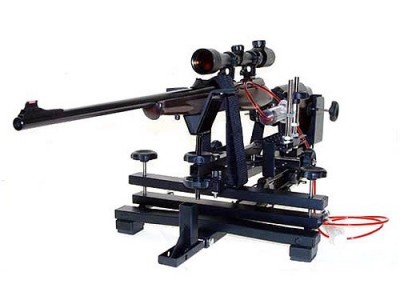

Včera jsme zkusili dokonce navážku 26 grs No9. Oproti nejrůznějším předpovědím brzda funguje a je to prostě zvládnutelnej kopanec. Právě vymýšlíme nějakej "pojezd", na kterej by se upnula nastřelovací stolice (dost podobná té na obrázku) a dalo by se změřit, kolik to popojede s brzdou a bez. Ještě jsme pustili 300 grs TMJ Speer, pod ní 44 grs No9. Parádní šlupky. Na zápalce žádný známky zvýšených tlaků. Hradla bohužel nebyly k dispozici, takže jsem nemohl měřit.

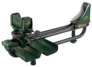

Ještě jsem našel lepší obrázek. To je přesně ona.
