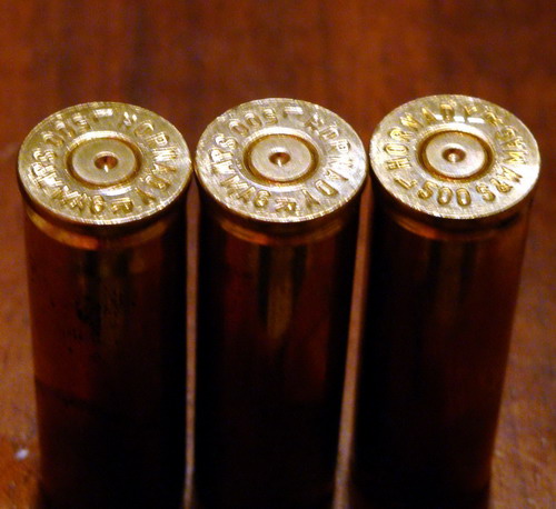

Moje zápalky vypadají v podstatě stejně jako Oggyho. Používám CCI 350 magnum large pistol.
Aji Magtechy origo se střelou 400 gr měli takto slisovanou zápalku. Fotit nemůžu, protože mám právě všechny už ozápalkovaný novýma.
Tome, hoď sem foto se zápalkama od nábojů se kterými jsi šel přes 3000J.
Taky by Svaťa mohl něco nafotit. U něj jsou tlaky a energie úplně jinde.

Nějak nejsem schopen je kloudně vyfotit. Je to Magnumová pušková Remington.

Otisk zápalek se oproti předchozím slabším navážkám nijak nezměnil, takže to bude chtít použít něco měkčího, abych zjistil kdy už mám končit s dalším zvyšováním. :D

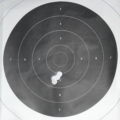

Tak takhle mi chodí ty moje "terčovky". 440 grs. olovo, 10 grs. S-020, CCI 250, hilzna magtech. V sedě, lokty na stole, cca 30 metrů. Mířeno na spodní okraj desítky. Rychlost změřenou nemám.
