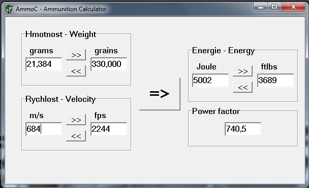

Dnes jsem vyzkoušel novou laboraci. Střela Ares EPRX 330 grs, prach 1680 - 53 grs, zápalka CCI 350, OAL 49,35 mm. Překvapivě konzistentní rychlost. Rozdíl pouhého jednoho metru. Na padesát metrů rozptyl tří ran do pěti cm. Pořádná šlupka (viz obrázek) v limitech tabulek.

Jako majitel 460 SWcka jsem se podivil nad nize uvedenymi hodnotami...jsou pouze 2 moznosti - bud to jsou pouze vyplody bujne fantazie a nebo se nejedna o 1680, ale o nejaky PET flaska sesyp. Pokud vezmu 53 grs 1680 a nasypu ji do 500 nabojnice tak uz neni kam dat kuli pri dane delce OAL. Pracoval bys s 30% kompresi, coz je nesmysl. Nehlede na fakt, ze pokud bys takovyto "lis"dokazal, tak pracujes s tlakem kolem 6 tis baru...coz je 50% nad max tlak....a pokud bys to prezil, urcite nebudes mit rozptyl rychlosti v radech metru. Do dane sestavy se vejde cca 42 grs tohoto prachu a jeho vyhoreni bude litat neskutecnym zpusobem vzhledem k jeho pomalosti - budes rad, kdyz z toho vyzenes 450m/s +- 50-70m/s.
Svaťa.500 - Častý návštěvník
- Příspěvky: 304
- Bydliště: mimo Brno
Re: .500 - přebíjení (.50AE, .500SW atd....)
Nejdřív mě dost naštvalo, z čeho mě tady obviňuješ, ale pak jsem se rozhodl, vyřešit to v klidu. Tak to vezmu od začátku: Jedná se skutečně o prach 1680. Používám ho i pro 7,62 x 39. Nádoba pečlivě označená. Žádný sesypávání nepraktikuji. 53 grs je v nábojnici 9mm pod okraj. Střelu zalisovávám v délce 10mm a tak dochází ke kompresi o cca 1mm. Nevím, kolik je to v procentech, ale třicet asi těžko. Měření probíhalo na hradlech Pro Chrono a mám svědky.

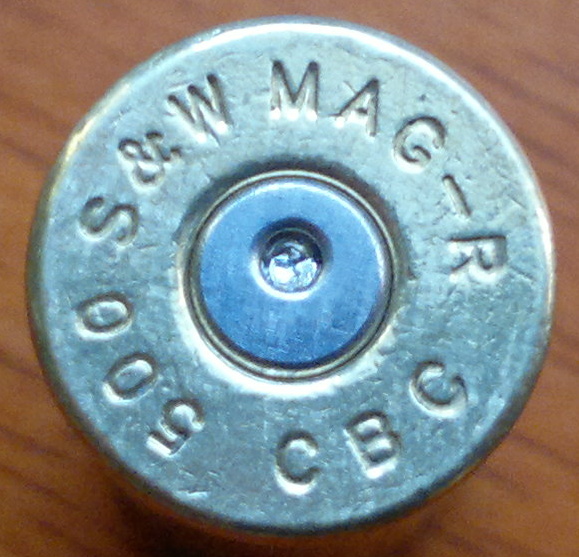

Edit: Ještě foto zápalky.

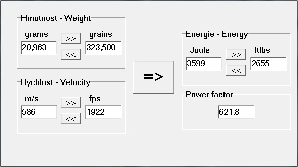

Tak jsem se dnes dostal k vyzkoušení. Mosazná střela soustružená (viz. výše), 45 grs prachu 1680, CCI 350. Neškrceno. Měl jsem jich prozatím devět. Tři padly na měření rychlosti a šest na soustřel. Rychlost průměr: 586 m. To mi dává hodnoty: viz. obrázek. Stříleno na 50 m, v sedě s oporou. Rozptyl nic moc, ale je to jen začátek. O5 obrázek. Mířeno na spodní okraj černého. Flinta je nastřelena na pomalý olovo (440 grs). Ta rána vpravo na rozhraní pětky a šestky k tomu nepatří. To jsem chtěl začít střílet jiný střely a laborace, ale odtroubili "k terčům". Po dalších cca pěti ranách se mi rozpadla optika. Tak jsem "dohrál". Naštěstí jsem si napřed stačil změřit rychlosti u všeho co jsem chtěl. Příště zkusím ty střely kratší, někde kolem 275 grs a rychlejší prach. Asi No. 9. Uvidíme.
