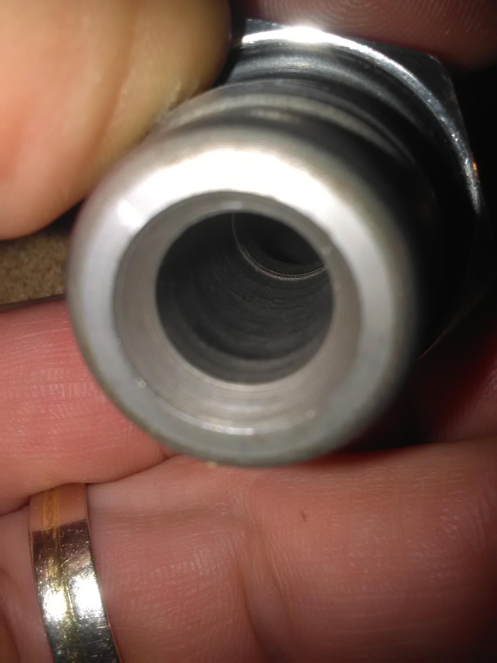

Trochu bych se zde s dovolením přiživil :D
Pořídil jsem použité čtyřdílné matrice Lee pro .38/357 a k mému překvapení jsem místo klasické karbidové žehličky z krabičky vytáhnul matrici s nápis LEE - 38SPL - F3. Je to dutá matrice bez seřizovacího šroubu, bez karbidového futra. Jen v cca polovině výšky matrice (u konce vnitřního průměru 9mm) je vidět zůžení. Jedná se o matrici pouze pro taper crimp? Co jsem měl 4dílné leečkové matrice předtím, tak byly stejné jako pro třeba 9mm luger. Dělal jsem náboje .38spl a když se zaškrtilo šroubem trochu byl to roll crimp, když hodně tak taper. Nebo to alespoň taper připomínalo.
No a pokud to tedy matrice pro taper crimp je a budu chtít přebíjet .357 náboje s olověnou 158gr střelou LSWC, budu muset pořídit jinou matrici, co umí i roll crimp? Případně s touto jenom celoplášť? Tuhle matrici mám čest vidět poprvé, takže se omlouvám pokud se ptám jak blbštajn... :|

22.06.2020 22:50
Re: žehlení/škrcení - Pi+Rev
roll crimp je nutný pouze když chceš škrtit do drážky. Tohle je matrice na taper crimp. Když to nepřeženeš tak je škrcení i lepší, jenom se ta matrice trošku hůř nastavuje. Snadno se to přežene a deformuješ střelu. A je to trošku citlivější na rozdíly v nábojnicích

23.06.2020 9:44
Jestli je ten povrch uvnitř pravdu tak hrubý, jak se mi zdá na fotce, tak bych si měl trochu duševní křeč něco takového používat k finalizování přebíjeného náboje.

23.06.2020 18:22
Vejr: tak jsi mi to potvrdil, já chtěl ještě beztak dokupovat matrici na taper crimp, já ji nikdy neměl. Tak budu pak na ten taper vybírat nábojnice stejnýho výrobce. Trochu jich asi zvandalím, než se to naučím ale ztráty jsou očekávány :lol:
Grimpo: tak nějak si říkám, že ta matrice má styk s hilznou jenom v tom zůžení, ne? Tam je to celkem hladký. Nebo se to opírá o celou plochu? Jinak mám zkušenost, že když jsem nějaký kluzný povrch moc zaleštil, tak to mělo tendenci se přidírat. Tak nevím...leštěním zase zvětším průměr. Ale připadá mi to jako origo povrch.

Registrován: 10.06.2012 15:58
23.06.2020 20:02
funkční povrch je jenom na konci, tam je kuželovitost 1:10
