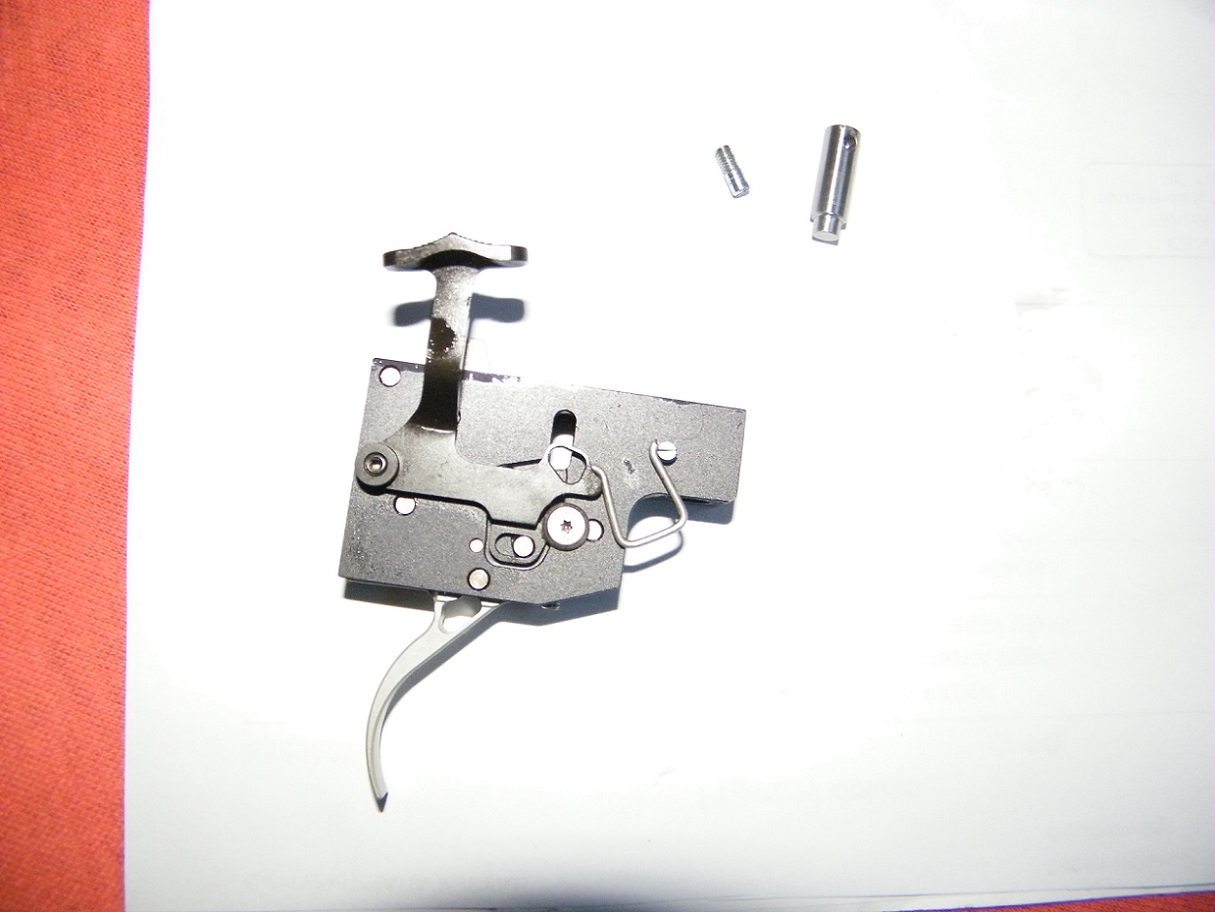

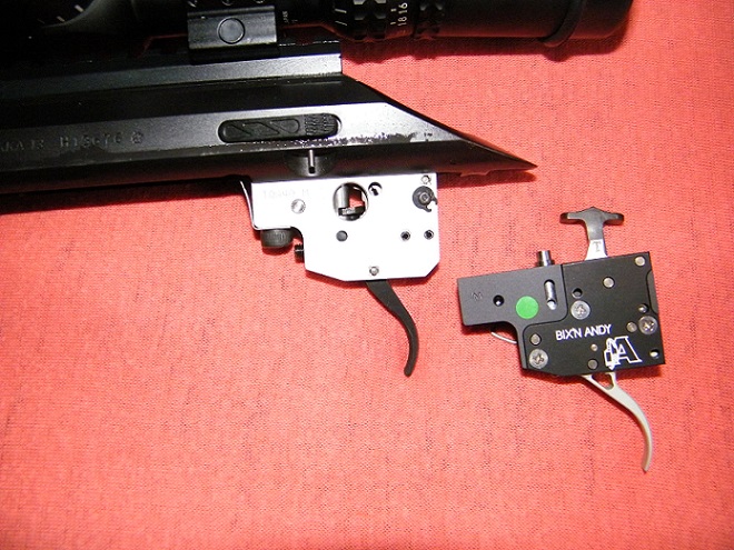

Zdravím všechny T3. Pár vláken na zpátky jsem řešil jak, nastavit spoušť na varmintu s napínáčkem.
Přiznám se ať jsem dělal co jsem dělal, pořád jsem nebyl spokojen. Vyzkoušel jsem všechno, ale pořád to nebylo ono, buď byla spoušť tuhá, nebo zase, když mi seděla spoušť, tak se při rychlém přebíjení, nenatáhnul úderník, pak zase nechodil napínáček atd. Nechtěl jsem zkoušet nevratné změny co doporučoval „edo“. Proto jsem se vydal opačnou cestou a svěřil jsem to osvědčeným profíkům.
A zakoupil jsem od BIXN ANDYHO spoušťák. Vzhledem k tomu, že na jejích stránkách psali, o nedostatku kapacit atd. tak jsem to objednal na eBayi z Norska. Cena závratná, plus daň a clo. Nakonec to vyšlo jak půlka T3, ale jak se říká „kdo chce kam …..“ A hlavně manželka na tyhle stránky nechod í. Včera jsem si to vyzvednul na celnici a doma(raději u rodičů), to zkusmo namontoval.
Montáž jednoduchá jak facka, na netu je i video. První natažení (cvičný/vybíjecí náboj) a pak to přišlo, mačkám spoušť. Konečně mám to co jsem chtěl, zapomínám na cenu a jiné trable, a natahuji a mačkám……..

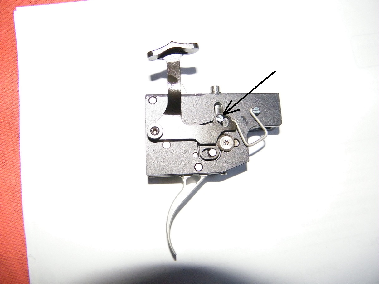

Chod spouště je přesný, jasný, zatím jsem nešteloval tuhost, ale nechám tam 800g. Zajímavostí je jak mají řešené upnutí čepu, který drží závěr, tak aby se nedal natáhnout, nebo otevřít při režimu zajištěno. Mají to místo čepu(u originálu), zajištěno spec. šroubem a i celí mechanizmus je konstruován úplně jinak. Což umožňuje (teda aspoň si myslím, zatím jsem to neodzkoušel, ale zkusím), jednoduchou demontáž toho čepu. Což by mělo za následek, to, že by se dala T3 vybíjet i při zajištěném stavu. Což si myslím pro lovecké účely je bezpečnější.
Shrnuto a podtrženo, nelituji té investice!

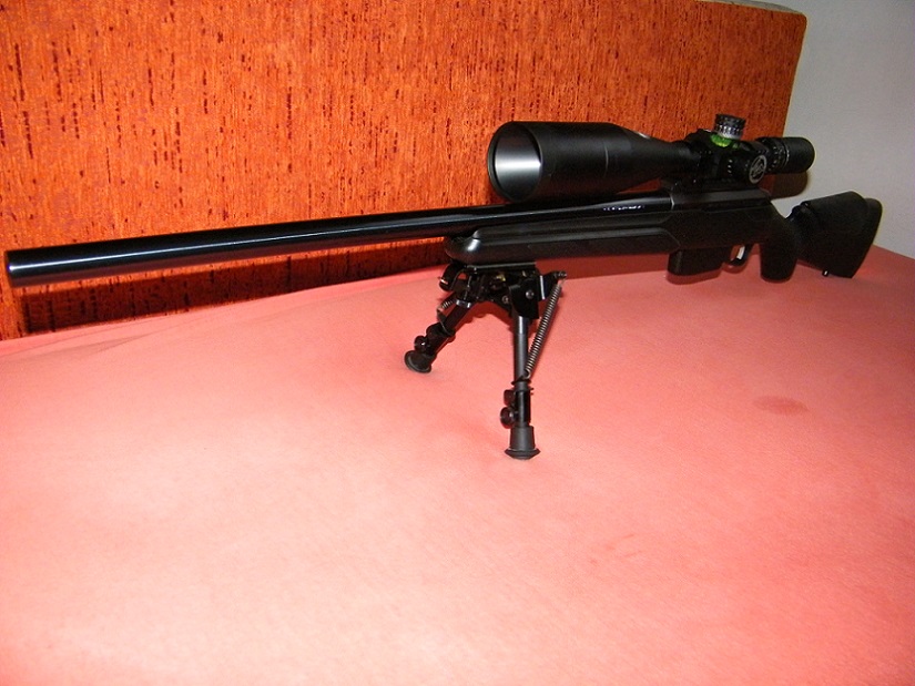

Jinak se mi konečně podařilo doladit T3 ke své spokojenost a jejímu účelu(primárně LOV, pak občasné střílení do papíru, ale na to mám jiného mazla AE). Už bylo na čase, T3 jsem zakoupil v Prosinci roku 2013, ano už jí mám přes rok a zatím jsem si z ní nevystřelil. Prostě nebyl čas (rozestavěný dům, teď druhé dítě atd.) Ale blýská se na lepší časy , tak snad konečně letos s novou T3 na srnce(ono tahat se s AEčkem, jako v loni po revíru nebyla žádná slast.
Poděkování Leošovi(komisar), za lištu(sklon -20MOA) a tříkomorovou úsťovku(zatím ji nebudu montovat, nechce se mi v revíru tahat sluchátka).

Zdravím všechny T3, jak jsem psal minule, tak moje T3 dostala nový upgrade(nový spoušťový mechanizmus od BIXN ANDYHO). A zmiňoval jsem se jak je zde řešeno upnutí čepu, který zajišťuje závěr(při režimu zajištěno), proti pohybu. O víkendu jsem se na to, podíval podrobněji, po vyšroubování upevňovacího šroubu, se dal čep jednoduše vyjmout(což u originálu si myslím, pro jeho konstrukci, nebude tak snadné). Teď mohu mojí T3, vybit, nebo nabít i v režimu zajištěno. Při zachování funkce spouště. Tato změna mi umožní bezpečnější manipulaci, především v lese, pro lovecké účely.
