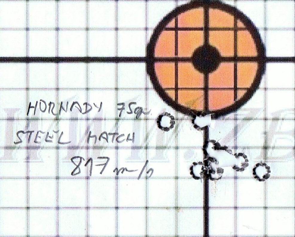

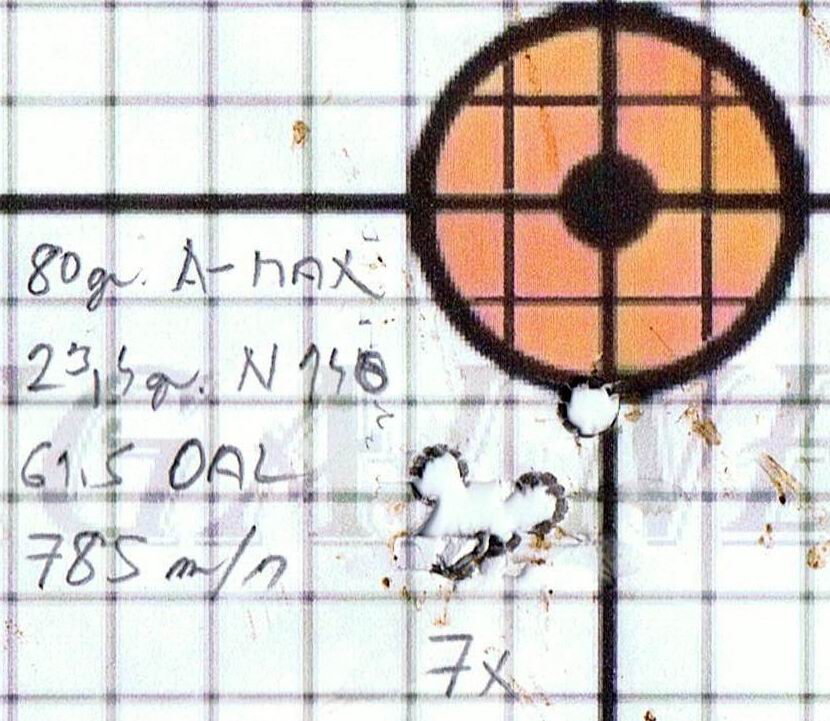

pár teču ze včera .............
Do ted byl 80gr. A-Max zakletá střela :twisted: :twisted:
Vyzkoušel sem i plecháče za 13,-Kč.

01.06.2013 7:27
Re: TIKKA T3
Co pomohlo - amulet či zaříkání :lol:
Balda
Příspěvky: 732
Registrován: 04.09.2005 0:56
01.06.2013 9:48
Re: TIKKA T3
Pomohla až finská N140 :!:
Zatím sem všechny střely (77gr. Lapua , Sierra - 80gr. Berger) naučil chodit s běžně dostupnou S 060 nebo D073,6 ale 80A-Max lítala do 3 až 5cm :roll: :roll: :roll:

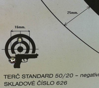

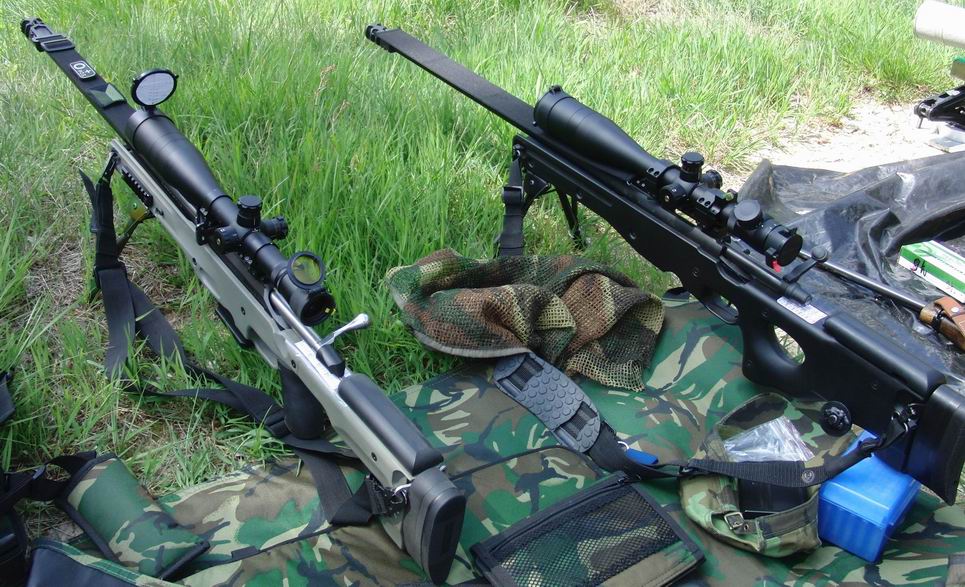

Dnes s kamarádem po nastřelení zbraní na 300m ..............
Jedna rána na logo terče na 300m ............
Stejné puškohledy (20X)...........
Tikka 223rem vs. Rem 700 Police AI.
:twisted: :twisted: :twisted:
