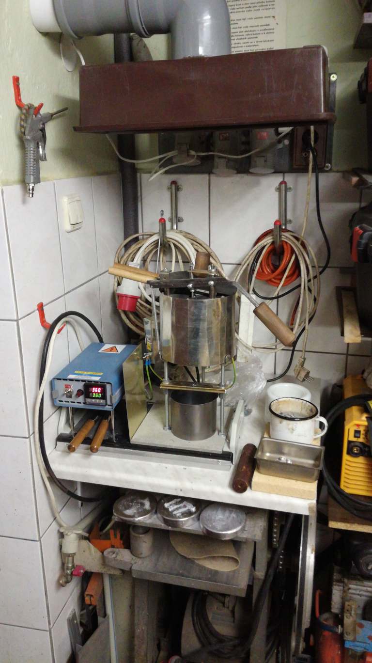

Takhle nějak jsem to udělal. Mám nastaveno 340 na regulátoru. teplotu jsem nekontroloval -
nemám čím. Čidlo(termočlánek) je zašroubované do díry v šroubu M8, který je zespodu ve dně a trčí dovnitř. Je to ale kompletně samodomo výroba (dno izolované nádoby je cca 2,5mm dvojité (také s izolací) - rychleji se zahřívá a drží). Kolísání teploty při lití je v řádu jednotek stupňů.
Tovární je jen spirála LEE a komplet regulátoru Made in China
,je to kopie nějakého japonce) pro změnu z Ali...myslím že to bylo do 15 $. Spínací relé se nezahřívá - dá se ušetřit pár drobných objednáním verze bez chladiče. Pokud je krabička navíc kovová je to s rezervou. Krabička z PC zdroje je myslím ideální pokud nemáte bastlířskou zásobu starých věcí co se určitě jednou budou hodit.
(taky do vody

Já mám hotovo, už jen správný konektor na thermocouple je ještě na cestě z Číny

to martan:
No vida, moc pěkné.
K-čkové žluté konektory mám z Číny také ale nepoužil jsem je nakonec. Vypadaly teda na obrázku lépe než to co přišlo. Nějak ve mě to provedení nebudilo důvěru. Raději jsem vyřešil společnou základnu. Zatím jsem neměl potřebu to rozpojovat. To už bych si asi sehnal tyto konektory raději profi u nás. Ovšem ta cena oproti Číně.....
Ale jinak dobrý.
P.S.
přesně - tovární pícka LEE (včetně TOP modelu 4-20) opravdu "velmi ehm... úsporné provedení" .
Na spirálu (a cokoliv navíc ostatního) namočené v olovu mám stejný názor. Raději co nejméně věcí tam. Nádoba z nerezu je samozřejmě nejlepší. Mám obyč trubku a zatím dobrý. Fakt je že tam tavím jenom čisté olovo nebo slitinu - přetavuju jinde. No čistím, čistím - nerez by byl lepčí ale nemám
. Namotávat trubkovou spirálu z trouby mě teda nenapadlo. To by mě zajímalo že to nepraskne. Zkoušel jsem 800 W z remosky ale ta se teplem uvolňuje. Nakonec jsem koupil origo LEE a vyřešil tepelnou izolaci. Kolísání je minimální (regulátor jenom ťuká).
to Jim:
okolí pece mi něco připomíná
viz moje původní slepá cesta provedení nádoby a topného tělesa
no a pokud JIM dodal foto nádoby která je u mně velmi podobně řešena tak za mě je zbytek tady:
http://pekoz.rajce.idnes.cz/Picka_na_odlevani/

Barry: měl jsem v mašině na 10kg olova zavařenou napříč trubku a v ní 1000W topnou tyč. Trubka musí být udělaná přesně, nejlíp vystružená aby byl dobrý přenos tepla. Výhodou je že to topí pouze do olova a ne i ven kde se to potom musí izolovat. Nevýhodou je,že ta trubka překáží při míchání slitiny a musí se udržovat nějaká minimální hladina aby byla ponořená, jinak se topná tyč přehřeje. Sonda PT100 u výpustí a regulátor z číny ...

Pícek jsem postupem let stvořil cca 7ks.Různé objemy.Nejmenši na 7kg a ta největší na skoro 40kg slitiny.
Poslední 3 ks na cca 18 kg max.
Od první chvíle a kusu zastávám názor že z ničeho jiného než z nerezu nemá smysl tvořit.
Nerez jde od oxidů olova dobře čistit a jen tak snadno se nepropálí nebo „neproškrabe“.
Skoro se mě chce říct že je na věčné časy.
Snadno vyměnitelná tryska s dostatečně velkou navařenou matici je velikou výhodou.Při výměně,když je závit zalehlý olovem je za co zabrat.I když se mění za tepla tak drží jako…………
Na jedné z pícek jsem to měl obdobně jako vejr.Dovnitř tavící nádoby navařené pouzdro pro 2000W topné těleso.
Další těleso 1000 W pod dnem pícky.Dno a boky zaizolované sibralem.Jakmile je nádoba dobře izolovaná a topí se i zevnitř tak je to fičák.
Pár fotek té největší s vnitřním pouzdrem pro topné těleso.Vedle je arch A4 milimetrového papíru pro znázornění

Když se na mě po rozebrání picky vysypala cca polévková lžíce okují, bylo mi jasné, že nic, než nerez to nebude. To ponořené topné těleso bude samozřejmě překážet, ale proč ho jen nezavěsit do taveniny aby šlo po ukončení lití vyndat a pec vyčistit. To samé, mám představu, udělat s čidlem. Potopit do taveniny a s ukončením práce vytáhnout. Kdysi jsem to zkoušel naivně s čidlem na měření teploty, ale to na takovou teplotu stavěné nebylo. Objednal jsem u Číňana čidlo "do 1250°C", tak uvidím, jak se s tím popasuje.
