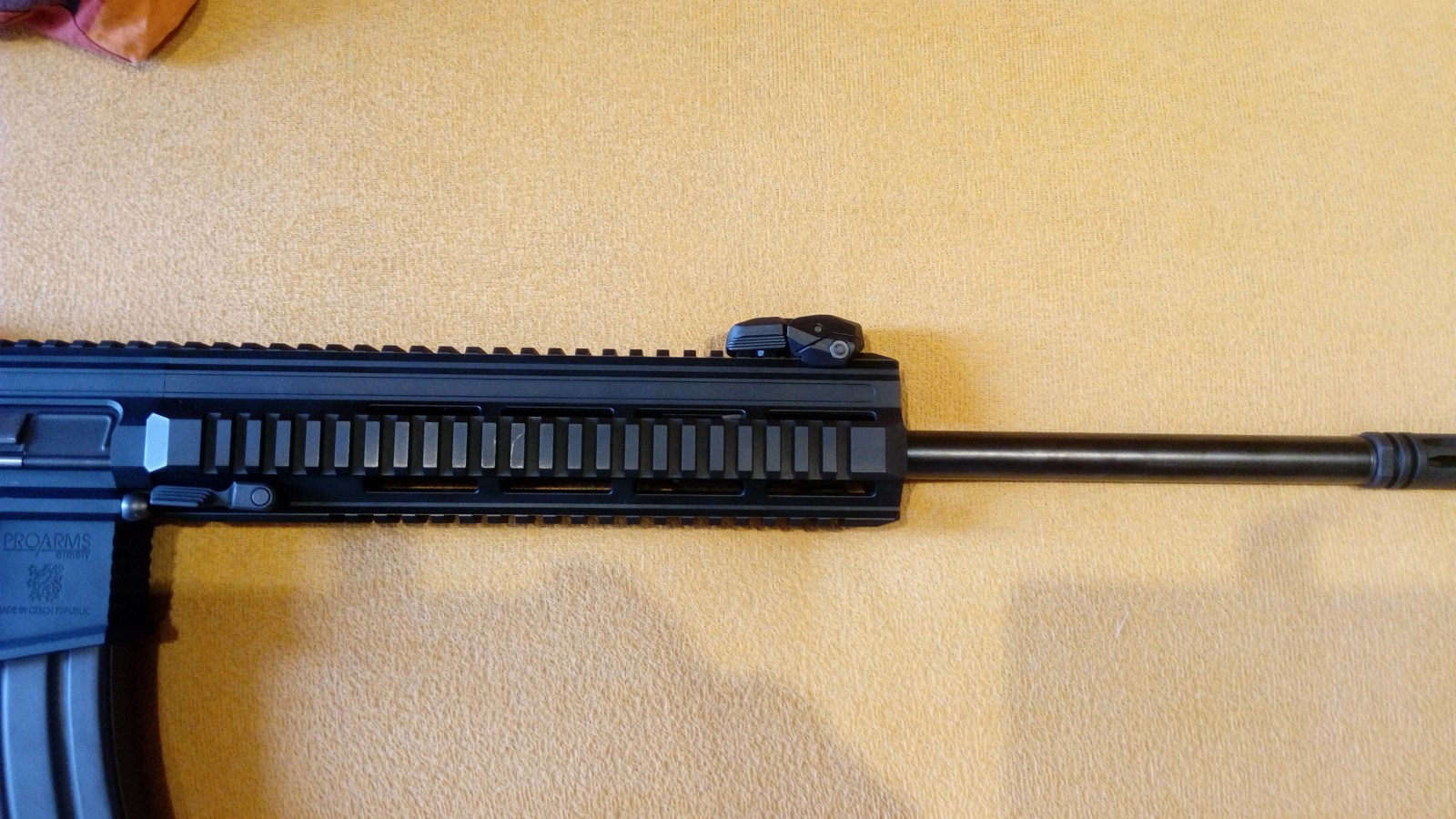

Proarms PAR Mk.3
PAR Mk3 je doma!

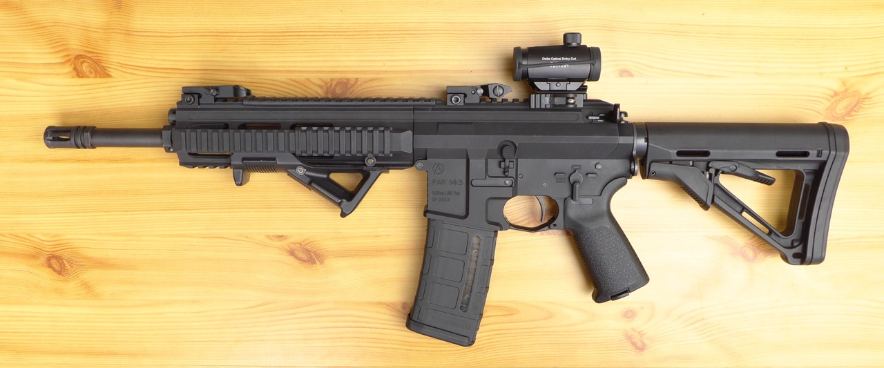

dneska jsem ji přivezl, pusinku. má 16,75 hlaveň, už taky dostala JP kompik a Wilson TTU spoušťák.
Optiku dostane zítra a potom hurá na střelnici. Zatím to vypadá, že recenze v Z+N (bývají hodně reklamní) tentokrát fakt nekecala: je to promakané do detailu, na nic netřeba nářadí, vše štíhlé, účelné,krásné, bez vůlí.
První dojmy:
Kladné: prodejní servis p. Hofmana, ochota puškaře přehodit věci ze staré pušky, včetně kontrolní střelby + odladit můj CMMG adaptér pro tuhle flintu (to bude tak za týden dva). Design - připomíná mi to první dojmy z 1911: všechno do sebe zapadá -krásná strojařina. Celková úroveň zpracování.. Výborná pažba.
Záporné - vlastně jediný: zvážil jsem standardně dodávanou spoušť: skoro 9 liber se mi zdá trochu příliš, i když moc nedrhne a má slušně krátký chod. Třeba to ozbrojenci tak chtějí. Jenže když jsem tam strčil Wilsona a cvaknul tak jsem nechápal. Jinou chybu hledám marně (teda jo - výsledky budou moje vina - tohle neokecám).
První dojmy:

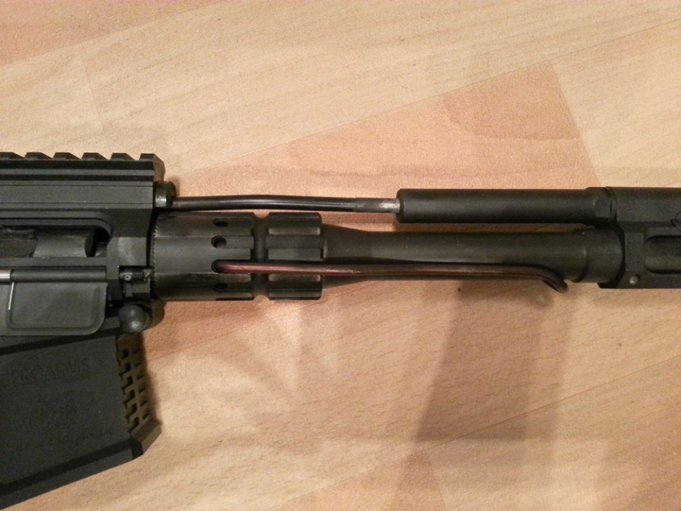

Re: Proarms PAR Mk.3
...strčil jsem do Mk.3 adaptér, a zjistil že nedovírá (cca o 2mm) . Vypadá to že se šprajcne o tyčku od pístu -mně to bez zkrácení dotyčné tyčky ani v Mk1 nestřílelo.
Gunny přitom jinde píše, že adaptér měl ve své Mk1 bez úprav
Takže je to možná zrovna mým adaptérem, který soudruzi z USA neudělali úplně standardní.
P.Hofmann mi ho ale předával s tím, že ho dali do jiné Mk.3 (moje už byla doma) a střílelo to bez potíží.
To jsem z toho jelen.
Má někdo podobnou zkušenost?
Gunny - Častý návštěvník
- Příspěvky: 800
Někde jsem zaslechl, že na Mk.3 se musí něco upravit : buď CMMG nebo ta tyčka na Parce. Ale to jsem jen někde zaslechl. Jinak jak píšeš: mám Mk.1 i CMMG a nic se upravovat nemuselo. Fachá od první rány na 1 * .
- PiPilot
- Příspěvky: 115
- Registrován: 08.08.2011 13:33
vyřešeno po konzultaci (opět velmi příjemné a solidní) s výrobcem pušky vykucháním pístového systému pro 22 LR. Nebylo tedy nutno kurvit adaptér, zásah do pušky považován za vyloučený (délka systému píst-tyčka je pro činnost zbraně kritická, silně mi doporučili nebastlit). Adaptér pak střílel bez potíží.

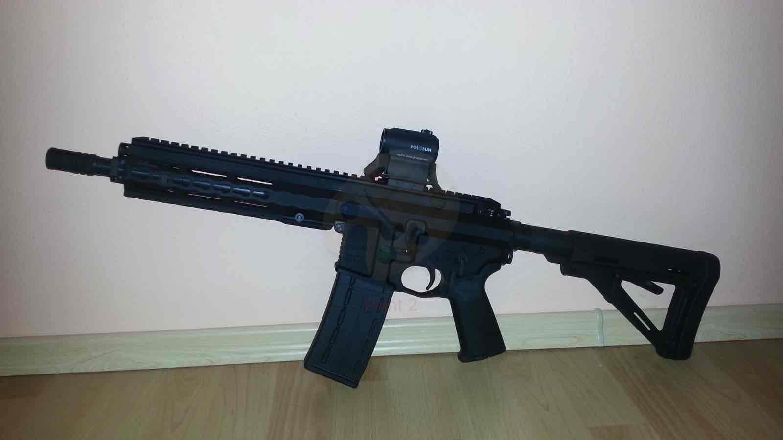

Som spokojným vlastníkom par mkIII s 10,5" hlavňou. Chcel by som si kúpiť ešte jeden horný rám a na ten osadiť dlhú hlaveň. Nie štandardnú 18" ale 22" dlhú hrubú hlaveň, priemer 23mm medzi komorou a plynovým kanálom a 21-22mm priemer medzi plynovým kanálom a ústím. Na ústí chcem zakončenie bez závitu. Na hlavni by mal byť už hotový plynový kanál a nábojová komora s uzamykacou maticou. Akurát mám problém zohnať dodávateľa takejto hlavne od lothar walther, alebo výrobcu ktorý by to bol ochotný vyrobiť a dodať mne ako koncovému užívateľovi. Zbraň v tejto konfigurácii by mala slúžiť ako terčová puška. Viete niekto poradiť kompetentnú osobu alebo firmu? Už som oslovil pár ľudí v SR aj v ČR, ale s nikým som sa ešte nedohodol na konečnej objednávke.
- sentinel
- Příspěvky: 70

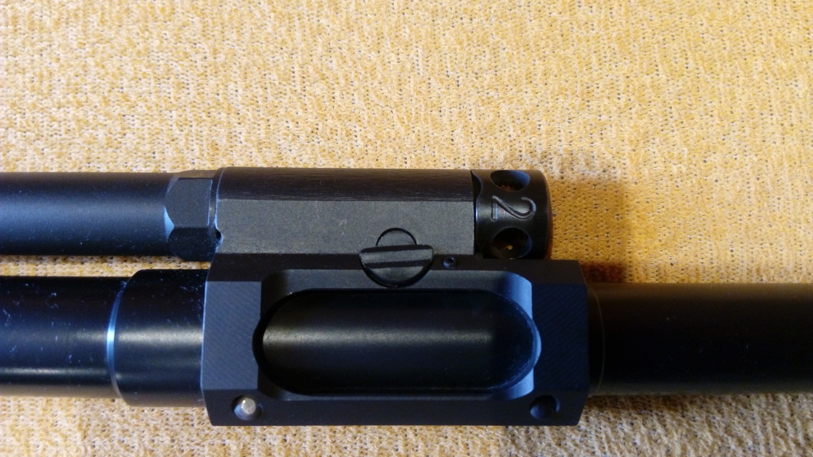

Zkoušel si všechny 4 pozice pro odběr plynu?

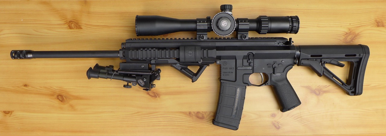

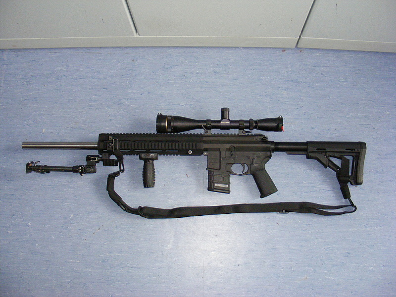

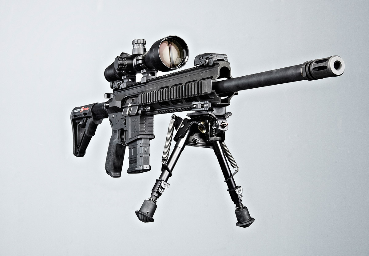

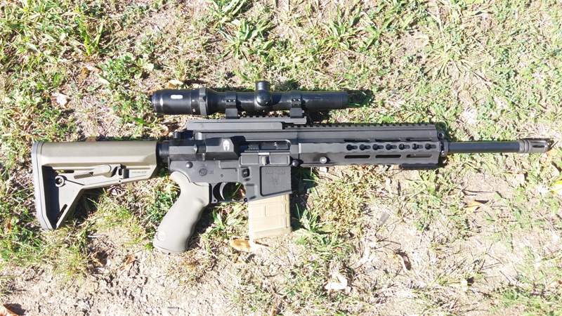

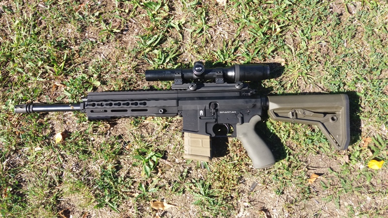

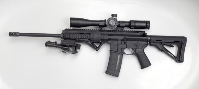

Toto je moja par 15 mkIII s hlavňou od LW kontur 6200 dlžky 22" /55cm/. Optika leupold vxII 6-18x40.
- sentinel
- Příspěvky: 70
- Registrován: 07.02.2010 10:45

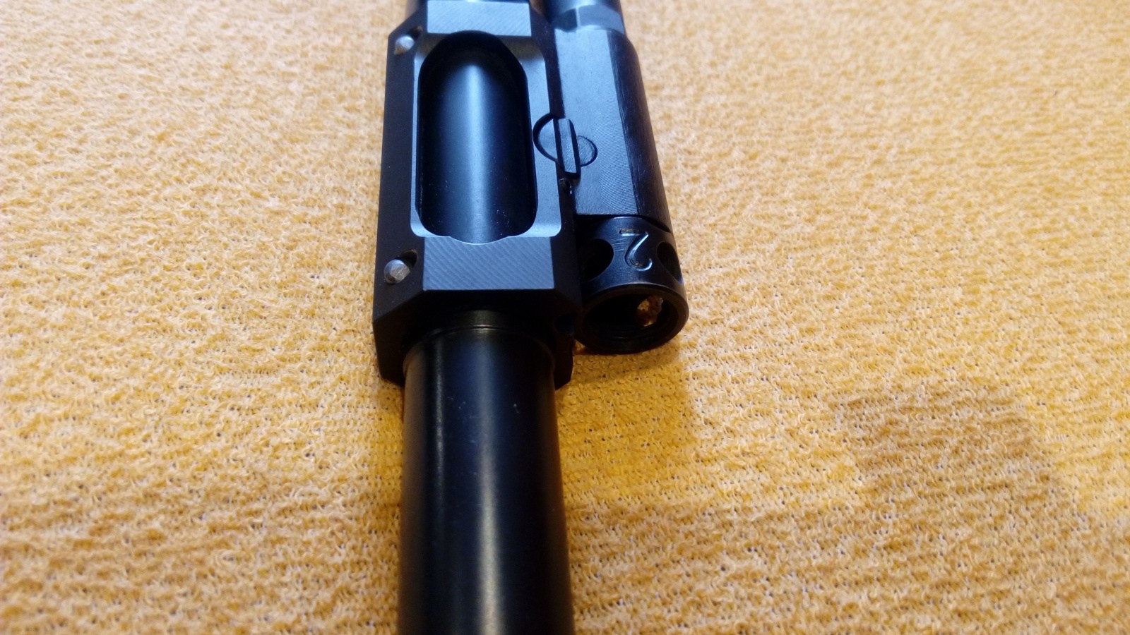

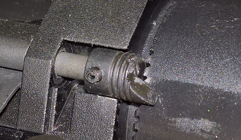

Dnes som konečne doladil plynový systém k piestu. Konečne to funguje na 100% a nábojnice mi to vyhadzuje a podáva super. Idem do ladenia nábojov. Ukážem nástrely len čo budú za niečo stáť. A ešte musím vymeniť, alebo vyladiť pôvodnú spúšť. Ten pôvodný odpor je hrozný.

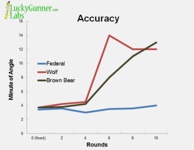

- Příspěvky: 2453
Spíš bych řekl, že myslel Hdy Steel Match nebo Training, střílet z LW laufu bez tvrdochromu Barnauly je trochu na hlavu.
AREYOU - Pravidelný návštěvník
- Příspěvky: 288
- Registrován: 18.02.2012 19:41
Barnaul non-corrosive by neměl nějak zvlášť ublížit a střela magnetuje jak u Barnaul tak i u sypaček SB jen co se přesnosti týče je sypačka SB úplně jinde než Barnaul, ale taky cenou

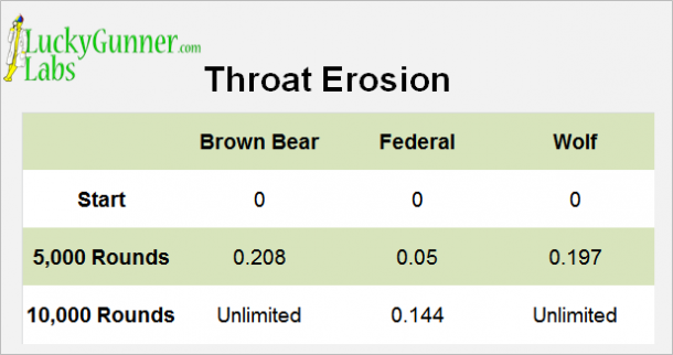

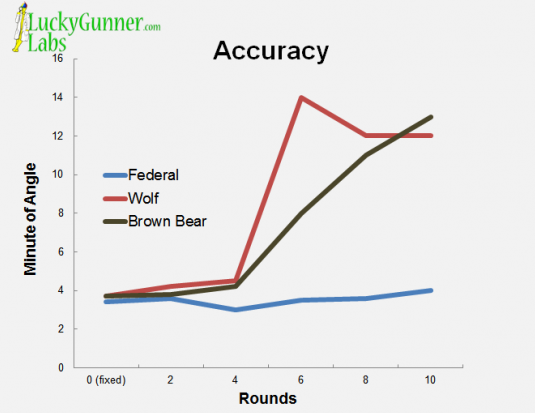

- Příspěvky: 2453
Nejde o korozi, ale o opotřebení vývrtu. Brown Bear je Barnaul.
http://www.luckygunner.com/labs/brass-vs-steel-cased-ammo/
(Mimochodem, laufy v tom testu byly v tvrdochromu, takže si ten sešup představ strmější.)

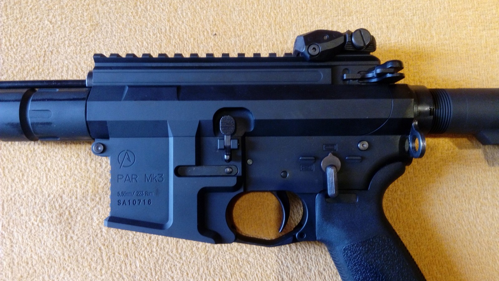

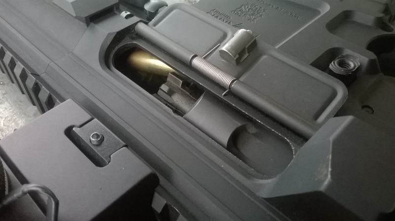

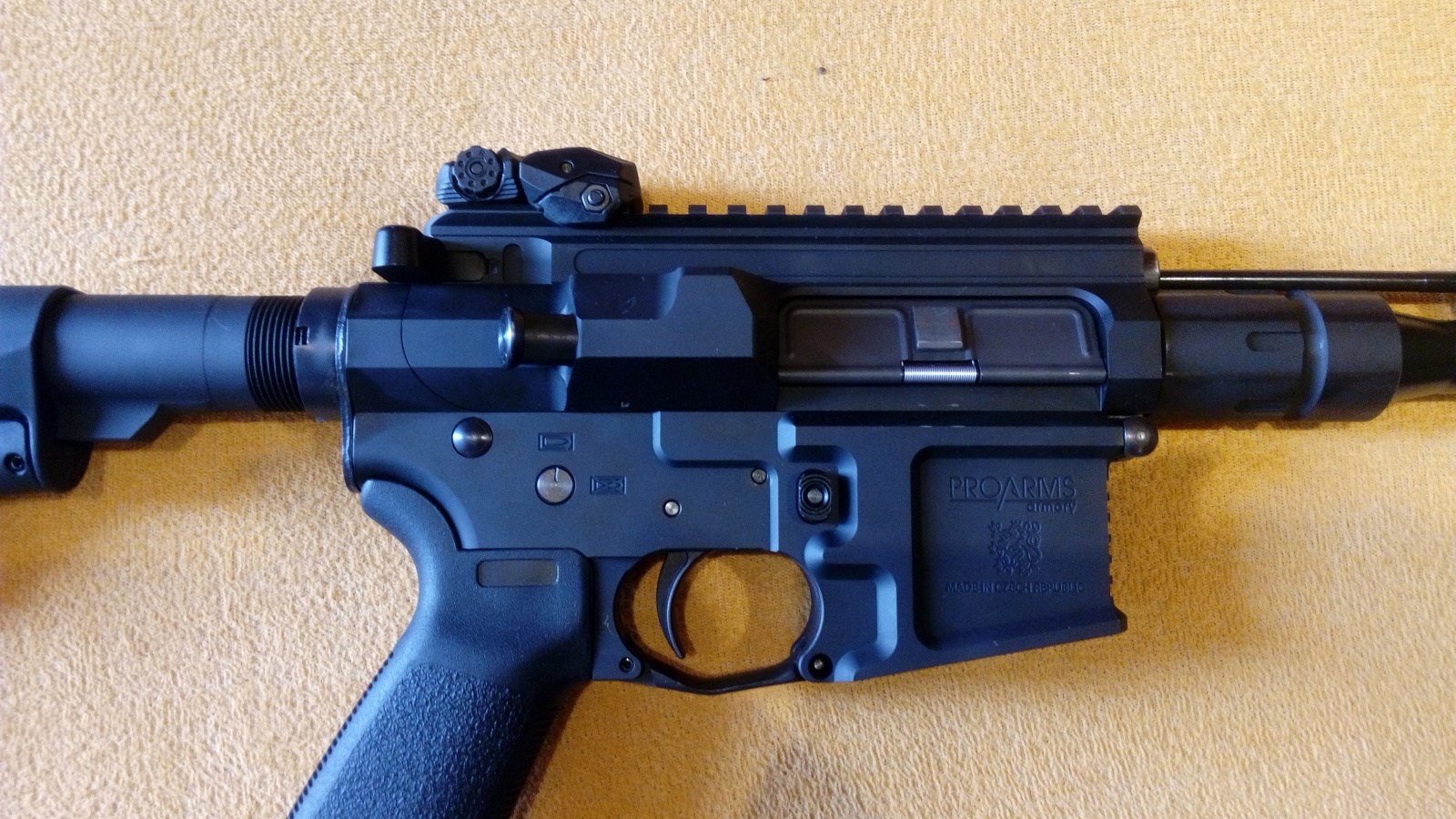

Ahoj, pln radosti jsem si dva týdny zpět koupil PAR Mk3, 12,5" hlaven, moje první AR15. Dnes poprvé na střelnici, první zásobník pohoda, říkám si proč jsem si ARko nekoupil už dávno, chování skvělé. U druhého zásobníku já prvních pár ran stále OK, ale kolegovi (chtěl si to vyzkoušet) to co druhá rána nenatáhlo náboj. Říkám si že to špatně drží atd., ale začalo mi to dělat taky. Sundám tedy predpažbí a ouha, něco co vypadá jako ohnutý píst. Máte s tím někdo zkušenost? Navíc díky tomu teď zbraň ani už nesložím zpět, píst pravděpodobně nepustí závěr úplně dopředu.
Podotýkam že ze zbraně bylo vystřeleno cca 2,5 zasobníku celkem, dnes poprvé, náboje Mesko 5,56, mosaz, 55gr.
Zbraň se mi moc líbí, ale jsem z toho celý nesvůj. Nevydržela ani 3 plné zásobníky. Mám to reklamovat u prodejce nebo přímo v Proarmsu (daleko to mám zhruba nastejno, obojí v Praze). A jak myslíte dlouho že může trvat oprava? Ideálně bych rád do dvou týdnů mít hotovo, tady půjde snad jen o výměnu pístu?
Děkuji za postřehy.
Děkuji za postřehy.

Napiš přímo Hofmanovi z Proarmsu, co se týče servisu tak mě udělali opravu plus drobný tuning zcela zdarma během jednoho dne. Ale je potřeba se snima předem telefonicky dohodnout, že to k nim vezeš.
Jinak osobně je mojí favoritkou Varka. Systém je jednodušší a je i lépe zpracovaná.

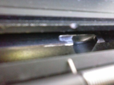

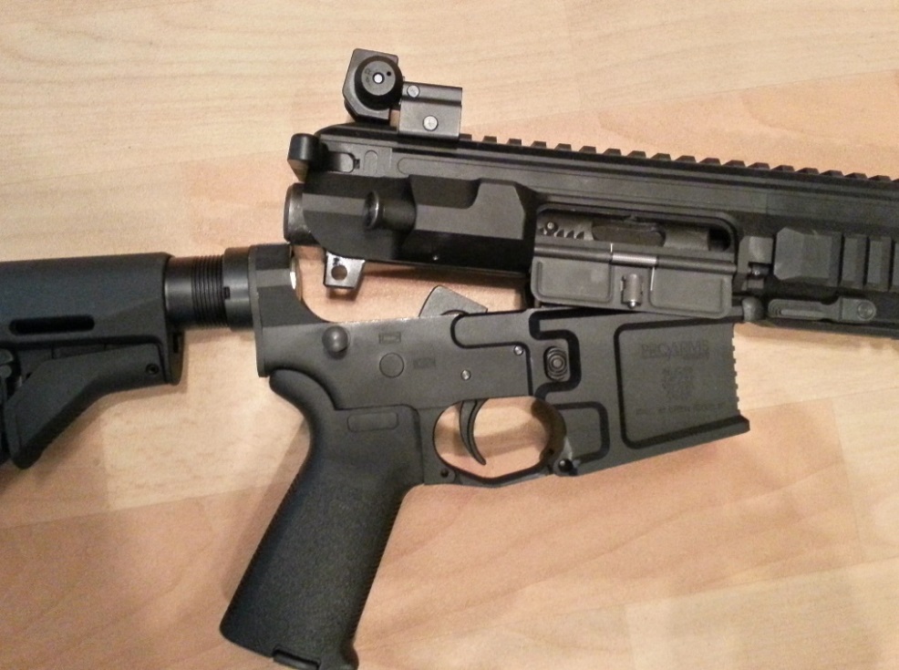

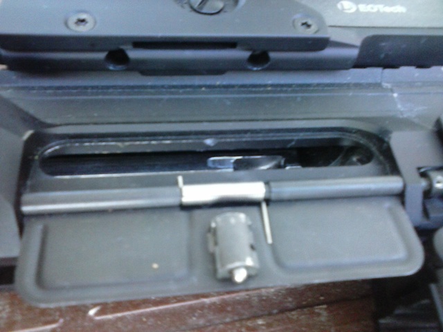

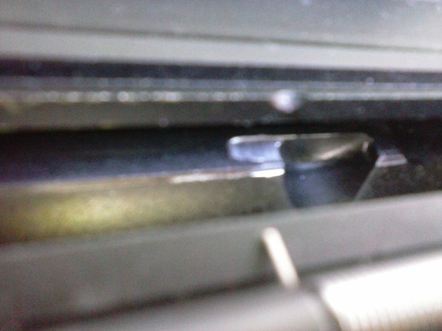

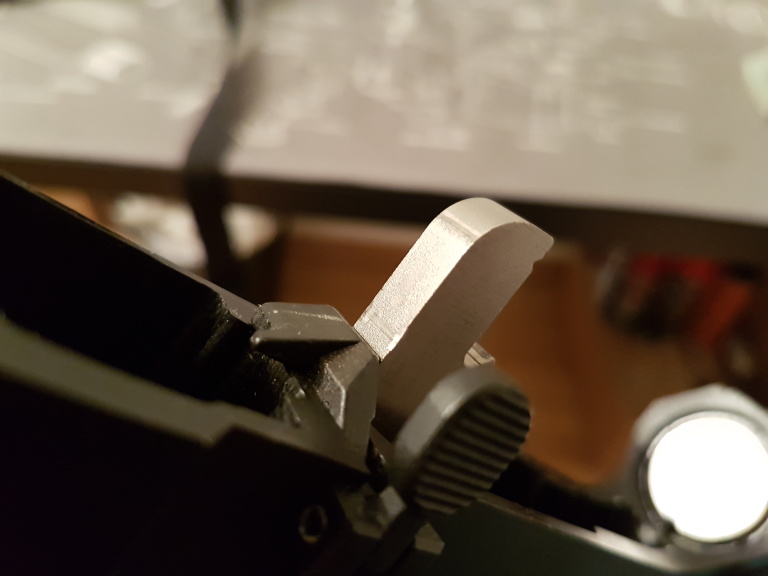

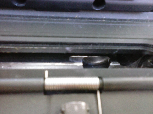

Zdravím, chtěl bych se zeptat zda je tohle na parkách normální? Má nastříleno asi 500 ran a šlape jako hodinky, ale je to vydřený docela hluboko a nevypadá to vůbec hezky. Omlouvám se za kvalitu fotek, boužel nemám možnost lepších
- Příspěvky: 2453
Na fotkách je vidět prd, ale vím, co asi myslíš - řídící čep závorníku trochu odírá konec vodící drážky, je to naprosto normální a po chvilce se to zastaví. Na funkci to nemá vliv.
Zadej si do googlu "cam pin wear" a uvidíš stovky různých verzí AR s menším nebo větším opotřebením v těch místech.
- Civilian
- Příspěvky: 139
- Registrován: 24.10.2011 16:07
- Bydliště: JM kraj
Díky za odpověď. Vydřelo se to tam za prvních 100 ran. Moje zkušenosti z AR15 jsou jen s touhle, tak se radší ptám. Každopádně budu teď klidnější spát

Neni si jediny. Chalani to mali také iste u nás na strelnici v tejto puške... hold niekde bude konštrukčna vada. Ani o tom nevedeli kym som nebol zvedavý a nevybral som BCG a nevysypalo sa z upperu pekne množstvo hliníkových pilín preste z toho istého miesta. Ale je pravdou ze.ten kolik z tade vypadaval

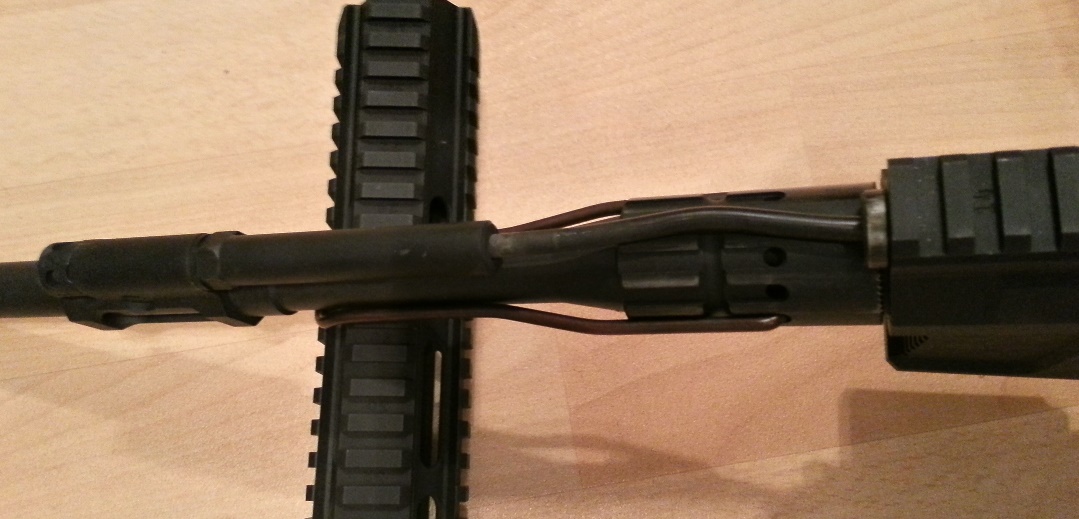

Dotaz když sundam předpazbi nemám tam tu dratenou hovadinu na povoleni hlavně. To už se tam nedává nebo to tam zapomněli dat ?
jolky palky - Pravidelný návštěvník
- Příspěvky: 169
- Registrován: 30.08.2007 21:15
- Bydliště: KH kraj
Stejný dotaz jsem měl na výrobce a odpověděli, že už to tam nedávají....málo lidiček to prý využívalo.

Na kolikátku je běžné nastavení plynového kanálu?
Normální tovární munice Vlašim.
- Příspěvky: 169
- Bydliště: KH kraj
Já ji mám nastavenou na 1 a v prodejně me řekli, že je to tak mám nechat. A střílel jsem wolf, barnaul, mesko, hornady a bez problému. Existuje nějaké doporučení co střílet při jakém nastavení?
franta - Častý návštěvník
- Příspěvky: 503
- Registrován: 07.06.2005 14:31
1 nejmensi dira - 4 nejvetsi
mara82 - Občasný návštěvník
- Příspěvky: 98
- Registrován: 23.12.2009 9:33
Doporučení je celkem jednoduchý, střílet na co nejmenší díru, na jakou ti to spolehlivě funguje s municí, co používáš...
Proarms PAR Mk.3
Dnes šlo ve 3 lidech 500 ran.
2 závady na prvním zásobníku .naboje mosaz Vlašim.
Proč je píst ze 2 kusu ?
- cenek.jirsak
- Příspěvky: 227
- Registrován: 08.05.2012 10:02
První závada nedovreny závěr , druha vyhozena nabojnice , ale nepodany nový náboj .
Pak ale vše OK .
Pak ale vše OK .
Proarms PAR Mk.3
Tak na díru jedna to jede taky.
Jak moc vám drží aretace nastavení kanálku?
Na můj vkus ji mám dost volnou.
A jeste dotaz na co je tam ten závit ? Vlastně dva. Velký a malý .
- Civilian
- Příspěvky: 139
- Bydliště: JM kraj
Tu aretaci mám taky docela volnou, nicméně puška šlape jak hodinky tak to neřeším. Horši situace nastává pokud ten plynový regulator delši dobu nečistím, jde pak hůř ven

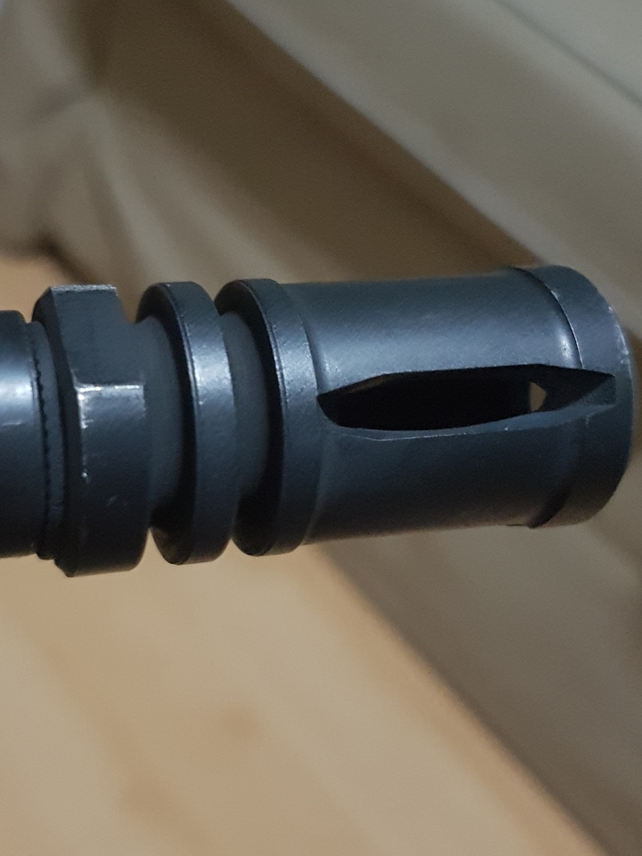

Mám dotaz, snad mi ho někdo odpoví (než zavolám do ProArmsu) - Jaký je tam závit na hlavni? Standardní 1/2 x 28 ? Díky.
Lopez - Častý návštěvník
- Příspěvky: 658
Ano, je to 1/2" x 28, pokud máš 223/5.56. Na jiné ráže by mělo být jiné stoupání závitů, kvůli neúmyslné záměně kompíku, prostě, aby se nepoužil 223 kompík na ráži 30 .

Zdravím. Včera jsem byl na střelnici a zažil tam neuvěřitelný festival závad na mé Mk3. Při rychlé střelbě se mi to stávalo každou cca 4 ránu. Při pomalé o něco později. Jde o to, že při zasouvání náboje do komory ho závěr kousne na půli cesty. Přiložím fotku protože nevím jak bych to jinak mohl vysvětlit.
Nevíte co by mohlo být příčinou? Napadá mě, jestli to nemůže být tím, že jsem tam dal Troy levostranný vypouštěč zásobníku. Ten jsem musel trochu upravit kvůli rámu zbraně. Ale když na to teď koukám, tak ten funguje dobře. Zásobník drží jak má a není mi jasný v čem by mohl být problém. Díky za každou radu.
Zasobnik, jak to bere naboj z prave strany, je problem... U plastovych suplat. Hlinikove/ocelove vyvodky timto netrpi...
- German.P
- Příspěvky: 199
- Registrován: 14.09.2009 20:24
- Bydliště: Liberecko
- open
- Příspěvky: 711
A na záchytu po poslední ráně to zůstává vždy?

PARka pěkná a vidím že kluci z ProArmsu překopali píst ... mám to řešené jinak a žádné závity tam nemám ....

Jaká je vůbec životnost hlavně Lothar při používání normálního střeliva? Má v hlavni tvrdochromo nebo jinou ochranu? A jak vůbec jsou tyto hlavně dobré? Díky
Milan N. - Moderátor
- Příspěvky: 337
- Registrován: 24.07.2006 13:37
Lothar tvrdochrom nedela. Citelne opotrebeni by se nemelo projevit dřív nez po 8-9 tis vystrelech ocelakama a 13-14 tis. mosazi. Zkusenost z konkurencni VAR...
Otazkou zustava, co je normalni strelivo, jakou mam mit opakovatelnou presnost a kolik toho mini soudruh v dane konfiguraci vybouchat...
LW jsou obecne hodne kvalitni hlavne, vykaslal bych se na teoretizovani o vydrzi a strilel.

Koupil jsem si PAR. Na střelnici jsem použil mířidla dodané se zbraní. Abych byl schopen vůbec zasáhnout terč, musel jsem vyšroubovat skoro celou mušku nahoru. I tak musím mířit na 6 dole, aby to bylo v 10 na 50m. Mířidla mají pouze stranovou korekci. Je mě jasný, že mířidla stojí za prd. Ale můžete mě doporučit ke koupi jiná mířidla, sportovní? Dík
- Příspěvky: 2453
Podívej se na eBay po KAC Micro BUIS. Čórky z USMC se občas dají sehnat za rozumné ceny (zlomek původní) a stojí to za to.

Lagardere píše:Koupil jsem si PAR. Na střelnici jsem použil mířidla dodané se zbraní. Abych byl schopen vůbec zasáhnout terč, musel jsem vyšroubovat skoro celou mušku nahoru. I tak musím mířit na 6 dole, aby to bylo v 10 na 50m.
kdyz jsem si pred X lety poridil PARmk3 - naprosta stejna zkusenost s puvodnimi mech.miridly (cinska kopie magpul). Tehdy vyreseno ACOGem.
Kup si Mepro nebo Eotech a mas to

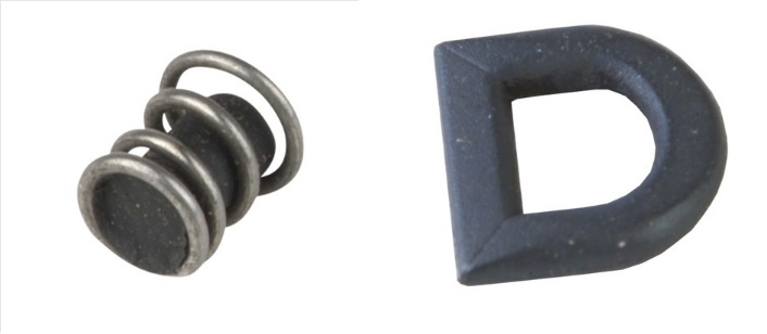

Nová verze: Kromě uvedeného je píst dělený (skládá se ze dvou částí) a jiná je i pružina pístu (slabší)
Píst jsem měl u obou verzí stejný, ale ono těch verzí v rámci vývoje bude určitě několik...

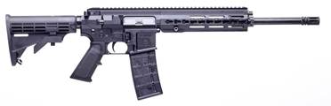

Neví někdo nějáké bližší info(nesetkal se) o pušce Spartan? Na Fb je rozmazanější fotka..
Z Fb:
Great NEWS!!!
New model is comming out..! This is SPARTA..N !
Emotikona smile
We are happy to introduce new model, which many of you were waitting for!
PAR Mk3 SPARTAN piston operated rifle is the ultimate tool for Safety/security, self defense, sport or hunting applications.
Unbeatable quality for unbeatable price! This is new SPARTAN !
· Simple to use and operate
· High quality CNC production
· Match quality, button cut barrels
· Controlled Liquid Ionic Nitriding – ARCOR V treatment on barrel, piston system, bolt, bolt carrier, gas block
All is the same like our PAR Mk3, except of following:
· Not adjustable (fixed) gas regulation unit
· Handguard with hex wrench needed for disassembly
· Standard M4 collapsible stock
· Standard A2 grip
· Standard A2 muzzle device
· Standard trigger guard
Z Fb:
Great NEWS!!!
· Standard A2 grip

Nevíte někdo víc k popisu spartan verze ohledně regulace plynů?
Zajímalo by mě co myslí tím samoregulační. Jaká je šance, že to bude fungovat opravdu s čímkoli.
není použita 4 polohová regulace pro odtok plynů. Je pouze jedna – optimální „samoregulační“ pro danou délku hlavně a ráži, tak jak je tomu u jiných pušek typu AR15 s nebo bez pístu

PAR MK3
Ahoj, jsem tu nový, dnes registrovaný. Tak se snad neprohřeším hned v začátku založením nového tématu.
Stal jsem se, řekněme hrdým, majitelem PAR MK3 od firmy Proarms. Mám kousek v ráži .223 REM s délkou hlavně 18". Krom kolimátoru a optiky no name nemá nic. Přihlásil jsem se k vám, protože hledám další majitele této "české" AR15tky. Rád bych založil skupinu majitelů, kde by se mohly předávat zkušenosti s touto, podle mě, povedenou puškou.
Ti kdo ji máte, dejte prosím vědět o svých zkušenostech.
Má první negativní zkušenost je ohledně chodu spouště. Krok je sice krátký,ale odpor spouště je moc velký a uvítal bych plynulejší chod.
Druhá maličká nedokonalost je v tom, že zápalník je volně ložený, bez pružinky, a při pohybu zbraně slyším jeho pohyb.
A třetí věc, ale možná jsem moc choulostivý je to, že po výstřelu se hryznutá nábojnice v první třetině své délky, nikoli u paty. Ale zbraň se mi nikdy nezasekla, vystřeleno cca 500 nábojů.
Kontaktoval jsem jsem výrobce, který byl velice vstřícný, s otázkou na možnost použití standardní munice NATO, 5.56x45 vs .223 REM. Bylo mi odpovězeno,že zbraň je komorována na oba druhy munice, máte někdo zkušenost s použitím obou druhů střeliva?
Naposledy upravil Koťas dne 23.02.2016 0:10, celkově upraveno 1

Strilite nekdo Barnauly v Parce..jak moc dostava zahul komora od te ocelove nabojnice?
- Heckler011
- Příspěvky: 132
- Registrován: 09.09.2012 0:00
- Příspěvky: 2453
Proč? Větší opotřebení poškození přechodového kuželu už vyčištěním nespravíš a zápalky jsou sice Berdan, ale nekorozivní. Pokud něco po Barnaulu zrezne, tak by to za stejných podmínek zrezlo i po Lapui.
- Heckler011
- Příspěvky: 132
Nevím, jak u Barnaulů, ale u Wolfů byly průšvih právě zápalky.. Nějak to ruský střelivo házím do jednoho pytle.
nemáte někdo fotky zbraně PAR Mk3 z nové produkce? Na nějaké bídné fotce jsem si všiml, že přepracovali lower (šachtu), gas block,...na stránkách Proarmsu jsou stále ty stejné fotky. U původního gas bloku nevadilo, když se dalo delší předpažbí, které ho schovalo, ale nový gas block má údajně popisky po obvodu a ne na čele, tzn. s nasazeným předpažbím nebude vidět nastavení ?
To je pravda čísla nastavení jsou pouze po obvodu regulačního ventilu,ale to si snad budeš pamatovat jaký natavení tam máš!? Navíc pokud máš delší předpažbí které zakrývá regulační ventil tak pro změnu nastavení bys musel předpažbí sundat i kdyby jsi viděl čísla zepředu!
Jinak ten nový regulátor nemá čísla na čele protože je uvnitř závit respektive dva.když jsem se v proarmsu ptal na co to je tak mi bylo řečeno že do toho závitů se měl našroubovat prodlužovací segment který by umožnil měnit nastavení regulátoru s jakkoliv dlouhým předpažbím ale toto řešení prý nakonec zavrhly.
Já mám PARku od 1.6.2016 s 18" hlavní se středně dlouhým předpažbím, takže regulátor je schovanej celej. Jesli ti to pomůže tak tady je narychlo pár fotek.
Díky za fotky! Lower máš ještě ten původní. Ale kam zmizel klíč na sundání hlavně, převlečná matice je jiná...to má být nějaký "low-cost" Mk3 ?
Někde jsem četl že se to nějak nevyužívalo tak asi z důvodu zlevnění už to tam nedělají. Měl jsem to taky bez mířidel a s jedním bulharským a dost tragickým zásobníkem, kdyby to bylo bez zásobníku a o 300,- levnější tak to ocením víc
Pod tyčinkou je pružina, je potřeba zatlačit tyčinku dozadu, pootočit a pak to půjde

Nazdar, ako sa dáva dole hlaveň, keď tam nemám ten drôt na hlavni? Nevidím tam ani ten aretačný kolík, ktorý som videl na starších puškách. Dávate to dole pri čistení? Inač puška je nová, takže sa jedná zrejme o posledný model (variant). Ešte by ma zaujímalo ako sa dáva dole kompenzátor? Stačí len použiť silu?

A proč by jsi chtěl sundávat hlaveň kvůli čištění
?Kompenzátor prostě odšroubuješ.
Koukám hlavňová matice se bez těch otvorů pro drát dost výrobně zjednodušila... Mám starou s drátem, nestěžuji si, občas tu hlaveň dám dolů a vyčistím uzamykací ozuby. Nezbývá než si sehnat odpovídající klíč, Hofman ji jistě za nějaký peníz nabídne. Tlumič plamene se dá sundat velkou a větší silou, hlaveň musí být pořádně přes dřevo chycená ve svěráku. Na těle tlumiče jsou plošky, za které se dá pořádně chytnout přes podložky, ať si to nesprasíš.
andy.rybar píše:Sundával jste někdo na Parce dust cover?Zaboha nevim jak na to?!
staci povolit šroub hlavne a tycinku vysunes ven .hlaven nemusis sundavat
jansky82 píše:Čistenie uzamykacích ozubov, presne preto by som to chcel dať raz za čas dole
V pondelok tam zavolám a spýtam sa na ten kľúč. Dík za radu.
ptal jsem se nato je nato specialni klic ktery ma proarms a bylo mi receno ze seto utahuje danym momentem,kup si komorove čistění a nemusis nic sundavat
andy.rybar - Častý návštěvník
- Příspěvky: 961
- Bydliště: Liberec
Tak já jsem asi blbej ale ta tyčinka dust coveru mi vyndat nejde.Nevim jak bych ji pootočil když ji nemam jak chytit!
edit:tak tyčku se mi podařilo vysunout jenže jak píše dutch bez povolení matky hlavně nejde vyndat takže bez spešl klíče smůla!To je patent bych se posral!
- vybyravy
- Příspěvky: 244
- Registrován: 11.01.2013 23:15
K původci informace, že tu tyčku lze vysunout pouze s povolenou matkou bych se s dovolením přihlásil já...
Jj pravda.
každopádně ta fotka je ze starší verze parky u mé novější je jenom díra v níž je cca. 1cm hluboko utopenej konec tyčky ke kterému se nedá nikterak dostat proto jsem nechápal jak ji vytáhnout.Víčko má na tyčce cca.1mm podélnou vůli takže postupným šoupáním s přítlakem jsem tyčku vysunul.Každopádně na to musí být nějaký fígl protože ten můj postup je celkem opruz.Zítra se na to zeptám přímo v Nehvizdech domluvil jsem se že mi to vymění když nemám jak povolit tu matku hlavně.

Tak jsem vytáhl konečně SPARTANa ,223 Rem, 14" hlaveň. No a nedalo mi to a trochu jsem ho vyšperkoval. Rukojeť jsem dal Ergo Grip - oboustraný, gumový a pažbu zkouším Magpul MOE SL, ta konečně drží a vůbec se neviklá, ani trochu. Ale jde hůře vysunovat.
Jinak flinta střílí se stoupámím 1:7" i lovecké střely Remington 52 grs Rem HP s přehledem a loveckým rozptylem na 100m. Vždy po dvou ranách a nasledném čištění, se mi povedly soustřely cca 1MOA. Bohužel mi do terče pálil synátor, tak ho nemohu prezentovat, tak příště. Snažíl jsem se trochu zaleštit hlaveň, ale puška je zkoušená v Nehvizdech, kde provádí cca 20 zkušebních ran a pak pušku profouknou a lehce vyčistí.
Malinko mě překvapil zpětný ráz, no trochu jsem odvykl pístu a pušce bez kompíku....Předpažbí typu Keymod rail se dobře drží, ale hůře shání další rajly.., musel jsem koupit krátký rajl od Retro Arms (asi na airsoft), ale dotáhl jsem ho a nepovoluje se při použití nožiček Harris. Spoušť je jako u starších typů PARek, trochu tvrdší, nic co by nezvládlo pár pružinek od JP.
Měl jsem na pušce starší Meoptu 1-4x22RD K-dot s montážnímy kroužky Leupold a šínou RRA.
Ahoj, mohl by prosím někdo poradit? Po 400 ranách se mi udělala na spoušťáku od Timney "drážka" na kladivu nevíte někdo čím to vzniklo? Má to vliv na funkčnost? Díky
Jestli myslíš ten příčný otlak, tak to máš od závěru (nosič závorníku) a pokud se to nebude zvětšovat, tak se nic neděje.
Radim77 píše:No chtěl bych to na stříleníTakový nějaký kompromis žádné velké dálky ale aspoň těch 100m. Nechci to jako odstřelovačku
ale na běžné použití.
Kamarád střílel s Parkou 12 palců na 300m a šlo to, takže 100m bude v klidu s čímkoliv.

Prosím majiteľov pár mk3 o radu. Po 300 ranách som si pri čistení všimol že na súčiastke bolt ( neviem slovenský preklad) mi chýbajú tesniace krúžky. Vyzerá to ako keby tam chýbali. Viem že na klasickej m4 ich tam mám. Otázka je či je to normálne alebo tesniace krúžky chýbajú. Foto dodám neskôr. Dik za odpoveď.

[](https://postimg.org/image/w7rphc9a7/)
To ma nenapadlo, ty ich nemáš tiež?
To nevim ještě jsem to rozdělané neměl nemám ještě nastříleno tolik abych si myslel že je potřeba čistit vevnitř sestavu závěru,ale když se zamyslim tak k čemu by tam těsnící kroužky byly?U pístovky tam neproudí žádné plyny které by bylo třeba těsnit v komůrce!Ve funkčním smyslu by to tam bylo navíc.
Ano je to tím že to je pístovka, já je tam taky nemám
Dík za odpoveď, už som si myslel že mi to tam zabudli prirobiť

Přídil jsem 10,5"
Já vím většině se to bude zdát málo ale já si s tím vystačím
Eotechy nejsou tak jsem pořídil holosun
Gratulujem, krásna
Zaujímal by ma rozptyl. Daj vedieť čo sa s ňou dokázať.
Puškohled Hawke 6,5-20x, náboje S/B 69gr. Nástřel 10 ran mi vyšel lépe než s mou Savage 10 TR LE .308W...
Samotná hlaveň Lothar Walter 18" stála asi 12 800,- ale nakonec jsem se rozhodl vzít ji s komplet "upper" abych nemusel šroubovat (když jsem se o to poprvé pokusil vlastními silami vzdal jsem to) - takže teď mám krátký vrch s 12,5" s kolimátorem a během okamžiku ho můžu vyměnit za kompletní "upper" s 18" hlavní s puškohledem. Když jsem zkoušel samostatnou výměnu hlavně, musel jsem kvůli tomu vždycky sundat i puškohled a pokaždé ho znovu nastřelit...
Ten kompletní "upper" (na účtu je celkem 8 položek jako matice,podložky,uzamykač,páka,kryt výhozu,doražeč závěru,poudro závěru a konečně předpažbí)
stál 9500,-
Kolimátor je Delta Optics Entry Dot - mám ho i na zkrácené 58 a zkouším, jak dlouho vydrží (zatím mají oba nastřeleno celkem málo). Původně jsem měl Vortex ale hrozně mě štvalo že bod nebyl tečka ale malá hvězdička tak jsem ho zase prodal. Rychloupínací montáž je UTG. Mířidla vycházejí na střed - ale mám je tam jen do rezervy, když se rozpadne ten kolimátor...

Matice hlavně se nedá dokonale utáhnout, aby se zároveň zajistila ozubem na tyčce dust coveru, v mém případě ten ozub při dobrém utažení je opřený v polovině stoupání zubu na matce. Ještě jsem to neřešil, ale viděl bych to na odladění podložkou vloženou mezi matku a přírubu hlavně.
Mám zato, že vymezení této vůle by mohlo trochu vylepšit přesnost té pušky, která je na cca 1-1,5 Moa s 69 gr Sierrou.
Zádržky u Spartana. Cca 2x až 3x za 100 ran mi Spartan kousne nábojnici takovým způsobem, že nábojnici nevyhodí, zůstane kousnutá ve výhozním okně a mezi tím ještě stihne střihnout nově podávaný náboj. Takže kromě toho, že musím vyřešit zádržku, tak také vyhodit střihnutý náboj a nabít nový. Taky mi občas (cca 1x za 100 až 200 ran) neodpálí náboj, na podruhé pak vždy. Vše tovární 55grs S&B. V ProArmsu mi vyměnili nosič závorníku, ale závaduje dál. Mám podezření, že se tak děje ve chvíli, kdy se puška více zahřeje. Při "pomalé" střelbě bez problémů. Jakmile zrychlím a zbraň se víc zahřeje, začne takhle závadovat. Zajímavé je, že při celodenním kurzu, kdy jsme vystříleli cca 300 ran (tehdy Barnaul), tak naprosto bez problémů. Nicméně to bylo venku a teplota už byla pár stupňů pod nulou. Mimochodem Barnauly jsem pak také zkoušel na střelnici, ale se stejnými problémy jako SB. Mám komplet pořádně vyčištěno a pokud se stejný problém objeví i při další návštěvě střelnice, poputuje zase do ProArmsu. No pro jistotu ještě zkouším i tady - nesetkal se někdo s něčím podobným? Tušíte někdo, na co se zaměřit?
Parabellum - Častý návštěvník
- Příspěvky: 1144
Co používáš za zásobníky ? Nebo je to s různýma pořád stejný ? Spartan je písťák ? Zkoušel si nastavit na větší odběr, jestli to u této flinty jde ?
V munici to nebude, mě SaB a Barnaul všech gramáží fungujou v mé CZ805 Bren bez jediné závady, taktéž 55gr v M16A1 a Galil ARM.
Zásobníky bulharské. Mohlo by nějak souviset? Případně jak? Podává dobře, vyhazuje špatně. Ale třeba mi jen něco uniká..
- dutch
- Příspěvky: 55
- Registrován: 27.12.2015 23:27
- Bydliště: Doma
zásobníkama to nebude na spartanovi jsme odskoušeli snad všechny druhy
vymenili ti jen nosič nebo i závorník..může být na vině i špatný závorník
Psali výměnu nosiče závorníku, tak asi jen nosič. Koukal jsem na něj a těžko říct, ale nejspíš vyměněný nebude.

Jinak pokud jde o zásobníky, tak příliš dobře neběhají CAA. Ten plast, co by měl tlačit na záchyt závěru po poslední ráně a zachytit tak závěr v zadní poloze, má trochu jiný tvar a nedosáhne na záchyt závěru, nebo jen velmi slabě. Takže ve většině případů závěr zachycený vzadu nezůstane.
- vybyravy
- Příspěvky: 244
Zadej do vyhledávače: "Double feed AR15". Je tam plno obrázků a odkazů na problematiku. Pokud závadí i jiné zásobníky, protože potenciálně ty tvoří údajně největší skupinu příčiny této poruchy, pak druhá se nachází v kombinaci použitého vytahovače, jeho pružiny a i vyhazovače. Mně Bulhar, ani plech či původní plastový k Par Mk3 nezávadí, ale cca 2x už se to také objevilo. Není to nic, co by se na pušce i za větší peníz nemohlo objevit, cvičí se na to postupy.
Vytahovač zřejmě kvůli nedostatečnému přítlaku od své pružiny neudrží dostatečný přítlak na okraji nábojnice, případně není zcela v pořádku jeho geometrie.

Jestli chceš zkusit, jestli je zásobník citlivej na double feedy, tak ho naplň, strč do zbraně, a nabíj jeden do komory. Následně pomalu plynule pohybem závěru vytahuj náboj z komory a sleduj co dělá náboj a vývodky zásobníku pod nábojem vytahovaným. Je možný, že uvidíš, jak se rozvíraj vývodky zásobníku a ty následně neudržej vrchní náboj a zadní hrana ozubu pak drbne o drážku pro vytahovač na nábojnici a vytrhne ho z vývodky. Již jsem to na puškách AR s některými zásobníky měl možnost vidět a vyzkoušet. A bohužel se to děje.
Jinak CAA jsem taky v mojí CZ805 Bren zkoušel a taky v pohodě.
@noe: zkusil bych vymenit sestavu pruziny pod vytahovacem nebo tam svihnul d-ring
noe - Nový uživatel
- Příspěvky: 10
- Registrován: 24.10.2016 18:06
- Bydliště: Boskovice
Díky za tipy, chlapi.
to vybyravy: Vytahovač myslím bude v pořádku. Nábojnici zachytí a vytáhne, kousne se až ve výhozním okně. Tak možná vyhazovač.. Zaměřím se na něj.
to Parabellum: Zkoušel jsem a vše se chová standardně. Vývodky drží vrchní náboj tak, jak mají.
Pokud se zase stane, zkusím nafotit, jak přesně ta situace vypadá.

Som vlastníkom par mkIII. Urobil som prestavbu na 22" bull barel hlaveľ od LW. Urobil som nový piest a plynový nástavec podľa starého originálu z 10" pušky s pružinou s vnútorným uložením. Nie je to ale ono. Videl som niekde na nete nový systém uloženia piestu v parke. Chcel by som si objednať ten nový systém. Vedeli by ste mi niekto poradiť objednávkové katalógové číslo toho nového piestu? Tak isto by som si objednal aj plynový nástavec pre tento piest. Vedeli by ste mi povedať aká je vonkajšia šírka toho plynového nástavca na hlavni? Pomohlo by mi to pri rozhodnutí či kúpiť originál a prevŕtať väčšiu dieru na hlaveň, alebo či ho vyrobiť celý nový. Ďakujem za ochotu pomôcť.

Nakoľko sa nikde neviem dopátrať k manuálu k Parke, tak sa spýtam skúsených používateľov;-)
Regulátor plynov má 4 polohy, pre rôzne typy streliva. Otázka je ako to celé funguje? čím vyššie číslo, tým viac plynov?
revas - Pravidelný návštěvník
- Příspěvky: 274
- Registrován: 26.07.2004 22:39
- Bydliště: Kousek od Blanska _________________________ člen sdružení LEX www.gunlex.cz
Ano čím vyšší číslo tím větší díra a tím víc plynu. Továrně je to nastavené na 1 - nejmenší díra. Se sypanýma SB nebo přebíjenýma (55/62gr, 1,6g D073.4) nebylo potřeba nic měnit a je to stále na 1. Délku hlavně mám 18".
Ahoj, prosim o radu....Mam Spartana a chci trochu prelapovat spoust,pripadne zkusit objednat jine pruziny...nedari se mi vsak spodni dil spoustaku z loweru dostat ven,brani v tom osa pojistky....jsem jen nesikovny a nebo musim skutecne demontovat i pojistku?
Pojistka musí dolů. Tedy nejdříve rukojeť, kolíček na pružině zajišťující pojistku, pak ta pojistka. Pružiny se dají odlehčit přetažením, samotné přeleštění bude účinné pouze pokud je materiál dostatečně tvrdý, v měkkém se po čase vytvoří otlak ozubu a spoušť drhne. Dá se nitridovat, cementovat apod..
nie je jednoduchšie to riešiť kompletnou výmenou spúšťaku ako samo domo úpravami s neistým výsledkom?
Pokud nekdo nechce utracet za komplet spoustak, dost to poresila vymena pruzin.
Treba sportovni od JP(vozi treba BestPatron).
Nezda sa, ale zmena byla vic jak vyrazna.
Pokud nekdo touzi po sportovnejsim chodu - jednobod, kratky reset, tvar spouste atd., tak tomu nezbyde nez nasetrit nejakou nekrestanskou sumu a koupit dle chuti a velikosti prasatka.

Tak hotovo, výsledek proti originálu nebe a dudy...uvidíme,zda se tam po pár stech ranách nevyjede drážka no....Na norníkovi jsem udělal to samé, máznul vazelínou a když jsem to po cca 1000 ranách kontroloval, tak to bylo cajk....
Další dotaz na vás....dal jsem z toho cca tak 50 ran GGG 55gr, GGG 69gr a sypačky SB a jsem dost rozčarován z toho, že to tak 5x nevytáhlo nábojnici a cpalo to tam ze zásobníku nový náboj, který to samozřejmě zdeformovalo, jak narazil do té prázdné hilzny v komoře.....mno....na to, že jsem prodal číňana, kterej mě stál skoro půl ceny tohoto a číňan jel jak šící stroj jsem z toho zatím nějak rozpačitý....Vím, že se zde psalo, že má Parka těsnou komoru a proto se ptám, zda mám dát zbraň na reklamaci a nebo jí dopřát třeba ještě stovku ran a počkat, zda problém ustane....?
- yokyto55
- Příspěvky: 1
- Registrován: 09.04.2017 12:34
Nic příjemného, také se mi to jednou stalo. Vyměnil jsem pružinu u vytahovače a zatím šlape. Tedy vyměnil jsem pružinu za silnější a i ten malý buffer co je uvnitř. Pokud se to ukáže znovu, zkusím výměnu vytahovače..
Pokud jde o spoušťový mechanismus, tak nejprve jsem jej přeleštil a srovnal lehce nerovnosti a chod se zlepšil. Ale na konec jsem vyměnil za Geisselle trigger Super Dinamic - Combat a je to super. Je to dvoustupňová. Ovšem že cena je trochu vyšší.

Tak zavadu vyresil puskar u prodejce skutecne "o" krouzkem pod vytahovacem. Dal jsem cca 50 ran a jela uz bez problemu.

Ahoj, můžu se zeptat jak povolit původní kompík/úsťovku na PAR Mk3 (viz obrázek). Mám konečně lineární komp a chystám se to vyměnit, to co tam je teď jsem dostal před lety původně s puškou. Stačí tedy jen uchopit za ty plošky a pořádně zabrat? Nebo je třeba ještě něco dalšího předem udělat či dávat na něco pozor? Nechci tam něco zbytečně strhnout závit například. Díky za rady.
- vybyravy
- Příspěvky: 244
Chytnout za plošky, ale pořádně, ať klíč nesklouzne.
Já použil hasák, kterým jsem sevřel nástavec přes vložené plechové plošky, pásek plechu cca 2 mm tlustý, ohnutý do U tvaru.
Hlaveň jsem měl staženou přes dřevěné špalky ve svěráku.
- Příspěvky: 2453
Normálně zabrat, ideálně předtím hlaveň upnout (přes dřevo) do svěráku.
Pokud není možné upnout jen hlaveň, dá se i celý upper, ale zbytečně se tím namáhá ten kolík, co lauf jistí proti otočení, a vždycky se najde nějaký expert, který si ho urve.

Zdravím,
skoro před rokem jsem koupil Sparťana 14,5 palce. Prvotní nadšení rychle opadlo.
Puška začala po řekněme stovce ran komínkovat každou druhou nábojnici. Zjistil jsem, že je vymlácený buffer. Krátká komunikace s Proarms a zaslali nový. Ten odešel do věčných lovišť už po padesáti ranách. Oká, další telefon do Proarms. Při následné návštěvě mi na pušce byl vyměněn uzávěr plynového válce a předán další buffer. Buffer šel do kytek po dalších třiceti výstřelech. Dobrá objednal jsem si ST-T1 Standard Buffer od SPIKES TACTICAL. Ten funguje výborně. Buffer problém vyřešen.
Současně s tím jsem byl nucen řešit spoušťové ústrojí. Po stopadesáti ranách se mi ulomil ozub resetu na kladivu a puška začala střílet full auto. Další komunikace s Proarms a zaslali mi novou spoušť. V tu dobu už jsem tušil, že díly ve Sparťanovi asi nebudou žádnej šlágr. No nic. Nahodil jsem spoušť, padesát ran a co čert nechtěl zas ulít ozub a opět jsem měl full auto. Dobrá, objednal jsem si Hiperfire EDT3. Spoušť vydržela neporušená pět výstřelů. Pak se úplně zmuchlala pružina disconnectoru a zas full auto. Pružinu jsem vyměnil za novou. Pět ran a pružina opět totál zničená a full auto.
Moje trpělivost je téměř nekonečná, ale tady už chytám nerva. Puška má nastříleno pár stovek a vlastně jsem s ní zažil jen dvě bezproblémové návštěvy střelnice. Přiznám se, že už nevím čím to může být. Pušku krmím jen Magtech FMJ 55gr. Poradil by někdo znalý konstrukce AR-15 kde by mohl být zakopaný pes? Případně má tu někdo taky Sparťana a měl podobné problémy? Budu rád za každou pomoc.

Aj keď na mojej mk3 si nie som celkom istý dierami na regulátore odberu plynov, nakoľko by mali byť vo veľkosti od 1-4, teda 1 najmenšia a 4 najväčšia.
Ja by som sa ale stavil, že najväčšiu mám dieru číslo 2:-))))))
Niekedy ju musím premerať.

Mě se buffer sypal tak, že mi pořád vypadával čep z toho plastového konce. Nakonec jsem musel koupit buffer od SPIKES TACTICAL a ten funguje bezvadně.

Takže návrat z Proarms. Puška je v tomto stavu:
Závěr zůstal původní. Vyměněn byl gas blok (teď je tam blok z Par s regulací), píst s pružinou, pružina bufferu a mám rychloupínací páku na předpažbí (Sparťan má šroub). Na jejich střelnici puška fungovala bez problémů. V neděli jí pořádně zatopím a uvidím co z toho bude.

Taky jsem dal jiný dust cover protože mě štvalo jak ten originál mlátí při otevření do loweru a má stříbrnou pružinu!

Ahoj,
prosím o radu
Koupil jsem si PAR mk3 14,4".
Včera první střelba a cca po 20ranách mi to přestalo vytahovat hilznu, takže nepřebila, dělala to každá.
Po rozborce a prostříknutí VDčkem to bylo už dalších 40 ok. Může mi někdo vyfotit vytahovač, ten můj se mi nějak nezdá.
Nebo prosím o radu, něco už jsme tu četl, o přidání Okroužku, ale nechci se zase vrtat v nové flintě.
Díky.
To se mě stalo taky, prasklá pružina vytahovače, chyběl mě asi jeden závit. Nová pružinka má na délku 4mm.

@Magpul to neni, kopie.
@Vytahovac? Mas to v zaruce? Chces se ti s tim drbat? Nech to opravit prodejce. Pokud ne, kup si novou sestavu pruziny vytahovace a pridej k tomu O-krouzek nebo D-ring.
Nazdar
Dával niekto dole dust cover? Chcel by som ho vymeniť, ale nevyberá sa to ako na klasickej AR 15.
- vybyravy
- Příspěvky: 244
Už se to tady řešilo. Hlavňovou matku dolů, osičku dust coveru pootočit tak, aby ozub na jejím konci, který matku zajišťuje, mohl být volně vysunut, dustt cover volný...
- Příspěvky: 961
- Bydliště: Liberec
Na nových zbraních už žádný ozub není. Musí se sundat matka hlavně a pomocí nože nebo jiného vhodného nástroje osičku postupně vysunout tlakem a posunováním Osičky přes škvíru mezi dust coverem a pružinou.je to celkem oser!!!
Ono tam ani není co fotit.Parky to mají od doby co tam není ten drát na sundání hlavně.osička je úplně schovaná v rámu a nemá žádné zakončení za které by se dala vytáhnout.Hlavňová matka částečně překrývá díru kterou se osička vytahuje takže matka dolů a postupným šoupáním osičku vysunout.Já to vyřešil tak že jsem zajel do Nehvizd tam mi dust cover vyndali a já si tam dal toto,osička je integrovaná přímo v dust coveru jeden konec je odpružený dá se vysunout přez vybrání na zadní straně dust coveru a kdykoliv vyměnit během pár sekund!
Dnes som si to pozrel ešte raz a naozaj na vytiahnutie Dust Cover je potrebné dať dole hlaveň. Keďže mám novší model nemám ten drôt na hlavni. Viete mi niekto poradiť kde by som zohnal kľúč na hlaveň.?
- Příspěvky: 961
- Bydliště: Liberec
Napiš mail do proarmsu.pošlou ti ho zdrama.Problém je že na ten jejich klíč nejde nasadit momenťák takže to pak nedotáhneš na jimy doporučenej moment.Jediná možnost je klíč upravit tak aby se do něj dal ten momenťák nasadit.
Taky bych hlaveň sundávat nepotřeboval kdybych nechtěl vyměnit dust cover tam je ten jejich systém trochu nedomyšlenej a hlaveň prostě dolu musí.Každopádně s tím novým dust coverem tento problém odpadá a tak doufám že ji už nikdy nebudu muset sundávat.

Máte někdo na PARce kompenzátor Miculek?Zajímalo by mě srovnání s originálním kompem od Proarmsu.

Originál na PAR Mk.3 je kompenzátor ne flashider!Ze předu je uzavřený a má nesouměrné odfuky takže je to kompenzátor.Na Spartanovi je obyčejný flashider.

Jj díky přesně tohle jsem si myslel i když ten origo komp vypadá obyčejně tak funguje fakt dobře!

Ahoj chlapi!
Potreboval by som poradiť, neviem pre čo, ale po vystrieľaní posledného nboja v zásobníku keď záver ostane v zadnej polohe, mi uvoľní naťahovaciu rukoväť.
Zbraň to robí len a len po výstrele posledného náboja, počas streľby nikdy.
Viete niekto ako je to možné?
Skúšal som rozmerať zbraň a keď som premeral miery, tak ani pri úplnom zatlačení do bufera by sa záver nemal dotkúť naťahovacej páky.
Každopádne vidím na vnútornej strane otlačok po závere.
Prečo to ale robí len pri poslednom výstrele a nie konštantne??
zatiaľ som skúšal páku v danom mieste (ak by to robilo trením) namazať,
Potom som zarovnal uzamykanie páky na 90° podľa tohoto vvidea: https://www.youtube.com/watch?v=IquWtpfM8EU
Ale pomohlo to len čiastočne, stále sa páka uvoľní ale teraz mi nenarazí do tváre ale pohne sa len asi o 1cm
Len mi to skutošne nejde do hlavy, akokoľvek som to meral tak aj keby sa guma na bufferi maximálne stlačila, tak by mal byť priestor od vybrania naťahovacej páky po horný ozub závera minimálne 3mm... a hlavne neviem pre čo pri poslednom výstrele, a pri obyčajnom strieľaní nie. čo je iné?
P.S. zbraň som už takú kúpil od iného majiteľa.
Dík za každý radu.

Myslím, že už jsem to tu četl, dokonce asi v proarms vláknu, ale nepamatuji se jaké bylo řešení. Tak si to projdi.

Napísal som priamo na proarms, prišla mi zanedlho odpoveď kde identifikovali problém ako buffer a naťahovaciu páku a idú mi obratom zaslať nové dielce!
Tomu sa povie výborný servis!

Dneska se mi 3 x stalo, že při výměně zásobníku a spuštění závěru vypouštěcím tlačítkem se neodpálil první náboj. Na jednom byla na zápalce obtištěná malá dírka ale náboj se neodpálil. Používal jsem 10ti ranné bulhary a na pušce je taky nová spoušť. Vypadá to jako by závorník nedojel až do konce ale při posledním neodpálení jsem před zahájením střelby zkoušel dorazit skrze doražeč ale stejně nevystřelila. Nenapadá Vás někoho čím by to mohlo být způsobeno?

Mě se něco podobného dělo (ne na PARce) kvůli tomu, že pružina laděné spouště byla moc slabá a kladivo nemělo dost síly. Někdy to vystřelilo, ale většinou ne. Co sis tam dal za spoušť?

Geissele G2s. Divny je ze neodpali vzdy jen tu prvni, zbytek naprosto bez problemu. Zkusim silnejsi pruzinu na kladivo

A když máš komoru prázdnou + vypuštěnej fršus, zasuneš zásobník, nabiješ - udělá to taky?

To pak normalne vystreli. Vzdy kdyz to cvaklo na prazdno, vyhodil jsem naboj, vyndal zasobnik, naboj vrazil zpet, zasobnik do zbrane, natahnul a v tu chvili to normalne odpalilo.

Zdar, koukni dovnitř do sestavy unašeče a závěru a zkontroluj tu pružinu pod úderníkem. jestli je ok....
(pro méně zkušené střelce - písťáci mají od jisté doby pod úderníkem heklerovskou pružinku, ale funguje to i bez ní)

Takže k môjmu problému- pre rekapituláciu - naťahovacia páka mi drgla do tváre, z proarmsu mi expresne poslali buffer a novú páku.
Výsledok:
Zatiaľ to funguje, mám teraz odstrieľaných cca +500 rán, a problém sa neobjavil, uvidíme, či sa to objaví opotrebovaním po čase.
+ mám novú teóriu - na starej naťahovacej páke mám zväčšený hmatník, ale pružina je rovnaká => možno spätný ráz zotrvačnosťou na dlhšiu páku+ s vyššou hmotnosťou pretlačí pružinu a páka sa uvoľní. Idem poexperimentovať s nejakými silnejšími pružinami, nakoľko geometria ozubu je totožná s ozubom na novej páke.
Ahú máte skúsenosť s presnosťou výroby na prebpažbiach? Značkové mieridlá mi krásne sadnú na upper, čínske predpažbie či JP predpažbie a na predpažbie pro armsu ani náhodou. Má niekto podobnú skúsenosť, alebo som mal šťastie na dva kusy predpažbia (4 rail a m-lok), kde to výrobcovi akosi nevyšlo?
- Příspěvky: 961
- Bydliště: Liberec
Na railech mi všechno příslušenství,mířidla, kolimator,zvětšovák sedí v pohodě.
Rovnako nevidím žiadny problém na raile, rozmery sú absolútne totožné pri upperi aj pri predpažbí. (pre tú srandu som to teraz posuvkou premeral)... a čo sa týka príslušenstva, tak značkové mieridlá, montáže, ale aj čínske montáže držia absolútne v pohode... jediné čo išlo trocha ztuha boli čínske kópie M-bus ale tie som tam skúsil len pre srandu..lebo štandard tam mám kombo optika-kolim na 45°
tak tomu sa povie šťastie, že ja mám rovno dve predpažbia, ktoré sa očividne nepodarili:-)))))
Pritom na upperi žiadny problém.
Nevadí, mieridlá išli na druhú pušku a na parku puškohľad.
Také jsem tento problém už řešil. Tím je rozdíl mezi lištou Picatinny a Weaver. Z profilu mají oba typy lišt stejné rozměry, rozdíl spočívá v šířce a rozteči příčných drážek (slotů). Picatiny lišta má šířku příčné drážky 5,35 mm a rozteč na středy drážek je 10 mm. Weaver lišta má šířku příčné drážky 4,57 mm, rozteč drážek není specifikován. PAR Mk3 je šířkou drážek někde uprostřed výše uvedených hodnot. Na předpažbí a na upperu má šířku drážek okolo 5,06 mm. Rozteč drážek je 10 mm, jako u Picatinny. Pár tahů pilníkem v místě, tento problém vyřeší.
Ešte mi napadlo, že môje predpažbie je športové, najdlhšie (Long sport) možno je tento problémik štandardnejší u kratších predpažbí.
ja mám aj dlhé aj krátke a predmetné záložné mieridlá, resp. mucha mi nesadla ani na jedno. Na druhej strane nevadí, mieridlá išli na druhú pušku a na parku so spitfire 3x nahodím ešte nejaký mini kolim.
Ahoj,
Chci se zeptat, vy co máte PAR Mk3 , máte také určitou vůli mezi upperem a lowerem?
Lex_Luthor - Častý návštěvník
- Příspěvky: 426
Ahoj, mam ji uz par let a ano, je tam vule. Ale naprosto minimalni, je spis podelna nez vyskova - tj. je tam pohyb max 0,5mm upperu do stran. Mezeru jako takovou tam nedokazu rozpoznat (napr. ze bych videl naskrz). Ale je to zalezitost vicemene jakekoliv AR pusky. Da se to pomerne uspesne redukovat ruznymi pripravky ala Accu-Wedge.
- Příspěvky: 961
- Bydliště: Liberec
Ta vůle tam je v podstatě na hranici měřitelnosti a ono ruku na srdce kdyby tam nebyla vůbec tak by to šlo těžko rozložit a složit bez použití násilý.A když to srovnám s norníkem tak Parka nemá vůli v podstatě žádnou.
Par jsem měl.Ano nějaká vůle tam pocitově byla.Ale určitě ne 0,5 mm. Jak říkám pocitově.Na HK ji třeba nemám.Ale nemyslím si , že na funkci Par to má vliv.
- dutch
- Příspěvky: 55
- Bydliště: Doma
vůle tam je spís na prvním čepu..zadní čep ma automatický vymezovač vůle že tam nemusis cpat ten gumový bazmek
jestli se chces zbavit pro klid duše te vule dej nejaký oring na první čep
ono každa ar15 má vůli i danniel defense
- Béďa
- Příspěvky: 406
- Bydliště: Pečky
Přesně řečeno každá milspec AR 15 má vůli (aby se dala rozebrat). Taková JP 15 ji má minimální, VAR a JP s frézovaným rámem ji nemá vůbec.

Cemu bych se vyhnul obloukam jsou PAR Spartan, tam se na cenu tlacilo az moc a ty flinty - aspon, ktere prosly myma rukama jsou fakt spatne. Je to skoda, protoze si tim vyrobce poskodil jmeno, dost lidi nerozlisovalo MK3 a Spartan a tak se na Parky zbytecne plivalo...

To co je na Par Mk3 vážně není Flashhider! Ústí je uzavřené a otvory jsou na něm jen 3 a asymetricky umístěné. Je to kompenzátor a funguje velmi dobře.
- Příspěvky: 274
Já měl na své PAR Mk3 taky ten kompenzátor a mohu potvrdit že funguje opravdu dobře. Pěkně je to vidět na videu na youtube "Hard Task Dynamic Rifle videokurz", čas 1:28:19
