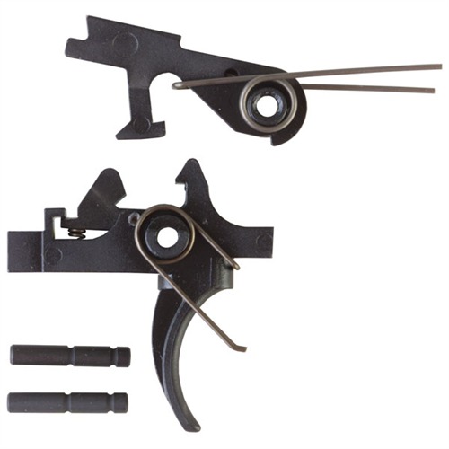

AR15-spoušťák
Co máte za spoušťáky na svých AR15ckách?

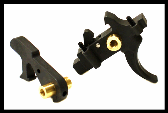

Rozhoduju se mezi 2lb.JARD a SUPER MATCH TRIGGER CHIP MCCORMICK.
Co byste radili?

09.12.2008 16:23
na Jarda i JP se klidně vy....

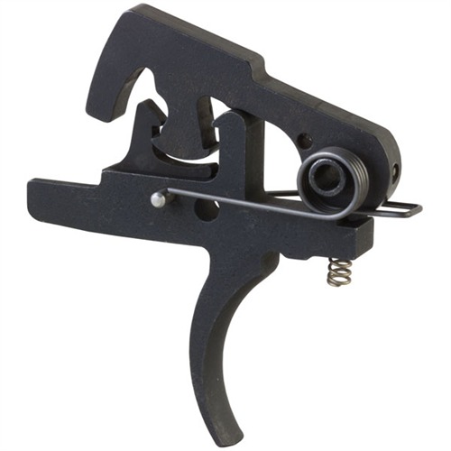

pokud Ti nezáleží na ceně, kup si Jewell
a pokud to chceš trotlfest za lacino tak RockRiverArms NM
z toho , co jsem zkoušel
Jewell jde nastavit od 8oz (0,5lb)
Jard cca 1.5
RRA NM cca 1,2lb
to jsou hodnoty, při kterých to již svižně chodí z přerušovače a spolehlivě funguje
P.S. Foxi to kulometění není ani tak úchopem ale tím jak kdo pomalu pouští prst zpět
a jak má chcíplý brko přerušovače

Myslíš tenhle:http://www.midwayusa.com/eproductpage.exe/showproduct?saleitemid=709049
Ta cena zase není tak strašná,horší asi bude to složit.
Příspěvky: 7078
10.12.2008 14:52
ani ne, je k tomu dost podrobný manuál

A co Timney (jak je teď v nabídce Proarms)?
Příspěvky: 7078
09.03.2009 9:22
ale ten nemá protiběžný ozuby :roll:
a spouštovej zub má pod čepem kladiva

Aha a to znamená co? (ve zbraních tohoto typu jsem v "mateřský školce") :shock:
Příspěvky: 7078
11.03.2009 13:43
že máš pravděpodobně spouštový ozub na kladivu pod osou čepu
čili několikanásobně blíž k ose a s tím souvisí jisté nešvary

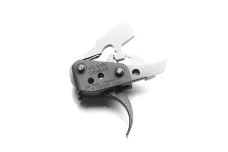

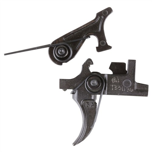

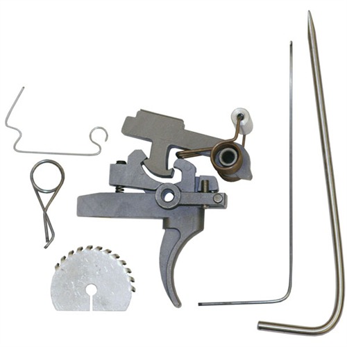

Del-Ton
Jard
RRA NM
CMMG 2stg
Geisselle
Jewell
Willson TR TTU 3G
SVI

dvojvýstřel
Moje zkušenost s dvojstřelem (kulometěním) je trochu jiná.
Na výrobci nebo typu spouště to moc vliv nemá. Záleží na VÁZE zápalníku a tvrdosti zápalek. Těžký ocelový zápalník je schopný odpálit náboj jen vlastní vahou. Já osobně jsem vyměnil tři spoušťové mechanizmy a výsledek pořád stejný. Pak jsem si všiml, že u druhé rány je zápalka daleko méně nakleplá než ta první. Ihned mi došlo, o co jde. Původní zápalník jsem ubrousil v bicím místě do roviny (v čele byl vypálený, ostrá dutinka!) a v zadní části broušením odlehčil, co to šlo :D . Výsledek? Můžu si měnit typy spouště, jak chci a pořád mi AR-15 (LR-300) funguje bez problémů. Pro jistotu jsem si koupil titanový zápalník který se za A) tak nevypaluje a za B) je o 40% lehčí. Balšoj Gonza

jak patrno důvodů k nedobrovolným dávkám může být víc
jen mi SVI zkus osvětlit, jak to, že Ti to pouštělo jen dvoustřely a nevyšlo celý šuple
nejběžnější jsou právě dvouranný dávky způsobený tím, že při blbě naladěný spoušti nezachytává spouštový ozub (při povolení prstu na spoušti) v okamžiku, kdy na něj padá kladivo z přerušovače

Spoušť
Jednoduchá otázka, ale složitá odpověď. Těch důvodů může být celá řada. Od vůle pinů, občas prasklá (osa spouště), přes úhly spouště, pružiny, propad spouště atd. atd.
I sériová spoušť se dá dobře naladit a špičková spoušť krásně sk….. :D
