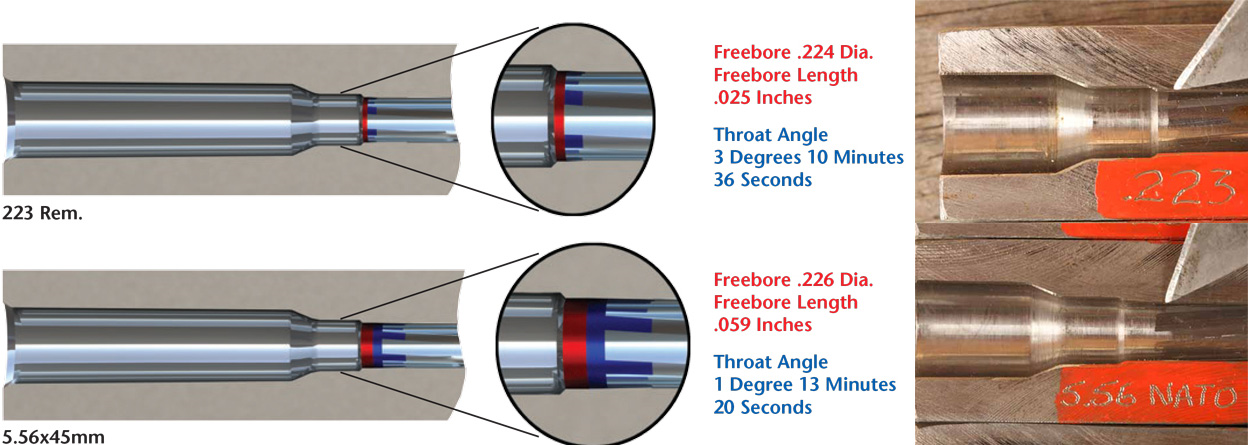

Hofman píše:Ohledne komory... Obecne plati ze by se nemely pouzivat naboje 5,56x45mm NATO do ciste .223 Rem komor, ale o nic az tak zasadniho nejde. Naopak to neni problem. Puvodne vojensky rozmer 5,56x45mm NATO jen dovoluje nepatrne vetsi "rozptyl" v tolerancich nez je tomu u .223 Rem.
No ja mam prave v tomhle trochu bordel, kdyz jsem to koumal, tak jsem se docet, ze .223 ma kratsi "throat", navic podle SAAMI ma mit nizsi tlak, jinak ale rozmery prakticky identicky. To je pro me vcelku srozumitelny, problem je ale ten, ze se dost dramaticky lisi z toho plynouci zaver - od "neni to prakticky problem" pres "moc to nedoporucujem" az po "je to smrtelne nebezpecny!" :) (hlavne u opakovacek)
Ja bych samozrejme beztak strilel jenom civilni munici, slo mi spis o princip - aby flinta chodila i s vojenskou, aniz by se nafoukla jako balon, nebo mi upravila vizaz :) A Colt, nebo Bushmaster maj pry komory primo na 5,56 tak me zajimalo jak je to u LRka.

Nejsem odborník, ale rozdíl by měl být v tom, že:
1.) 223 Rem má povolený max tlak 50 000 CUP a 5.56mmx45 NATO 60 000 CUP (nesnáším tyhle jednotky
2.) 5.56mmx45 NATO má přechod do drážek pod jiným úhlem a v jiné vzdálenosti (ve větší), než 223 Rem. Je to z důvodu, že pro 5.56mmx45 NATO se uvažuje s delší střelou.
Problém nastane, když narveš vojenskej náboj s delší střelou do toho kratšího přechodu. Pokud se totiž střela už začne mačkat do drážek, tak se počáteční tlak může zvednout až o cca. 7 000 CUP. Pokud jde o několik výstřelů, tak to nemůže být problém zásadní .... prostě si vystřelíš pár tormentačních nábojů. Pokud plánuješ střílet ve velkém 5.56mmx45 NATO ze zbraně určené pro 223 Rem, tak by nebyl problém upravit přechod do drážek. Pokud budeš chtít střílet ze zbraně určené pro 5.56mmx45 NATO náboje 223 Rem a nebudeš požadovat extrémní přesnost, tak je to v pohodě, pokud budeš chtít přesnost a budeš přebíjet, tak si s tím jiným přechodem do drážek poradíš taky. V tom nejnepříznivějším případě by to teoreticky mohlo být 67 000 CUP ze zbraně u které se předpokládá 50 000 CUP. (což je právě tak tlak tormentačního náboje) Ve skutečnosti to bude méně, protože laborace v 5.56mmx45 NATO nemá těch maximálně povolenejch 60 000 CUP a ten nárust o 7 000 CUP je také horní hranicí. Nevím, jaký bezpečnostní faktor je použitý při konstrukci závěru u AR15 (moc velkej asi nebude), ale měl by pokrýt i tento nárust tlaku. U opakovaček bude bezpečnostní faktor pravděpodobně větší, takže tam bych se to bál ještě méně.
No..... vyzkoušej to, sám poznáš, jestli se to urve nebo ne

Zdravim, pánove. Tak s ohledem na konstrukci. Použití delší střely do kratšího přechodového kužele 223 Rem, neni problém. Tlaky zas tak výrazně nevzrostou, naopak neni špatné, když je střela již zaříznuta do drážek. jediné úskalí je, že pokud se střela vlivem velkého odporu při zaříznutí, trochu posune v krčku do vnitř náboje a pak v případě selhaného výstřelu, může dojít k problemu s extrakcí onoho selhaného náboje. Opačný a závažnější problem budou mít vojenské komory 5.56x45 NATO v případě použití 223 Rem ( i když podle mě tam rozdíl téměř nebude a zbraň to v pohodě zvládne, ať už civilní, či vojenská, obě jsou konstruovány s velkým přebytkem bezpečnosti). Ale zpět, pakliže má vojenská delší přechodový kužel, tak hrozí při použití 223 Rem předbíhání spalných plynu střelu a tim pádem postupné prodlužování kužele a vypalování, erodování drážek a vlivem velkého nárustu teploty studené střely na "předehřáté" drážky k nadměrnému opotřebení drážek vývrtu. Ale jak řikám, vzhledem k tomu, že jsou hlavně civilních provedení tvrdě chromované, což je důležité pro životnost hlavně při střelbě dávkama, tak v semi auto je dá se říct dost ošetřená

Mroš:Že to není problém bych netvrdil, SAAMI vydala prohlášení, kde před určitým nebezpečím varuje, tak to asi nebude úplně bezpečné (alespon za určitých okolností a v určitých zbraních). To, že výrazně nevzrostou tlaky je také relativní. Nárust tlaků např o 20% už je potřeba vzít v úvahu. Nedělal bych z toho žádnej horor, ale je třeba s tím počítat. Nevidím důvod, proč by mělo dojít k předbíhání spalných plynů před střelu. Průměr střely je větší, než je průměr vývrtu v drážkách, takže střela je utěsněná už před zaříznutím. To, že jsou zbraně konstruovány s velkým přebytkem bezpečnosti je také relativní...... občas se nějaká stejně roztrhne. V případě nouze bych do komory narval lecos, ale u zbraně za 60 000kč bych normálně volil odpovídající náboje.
