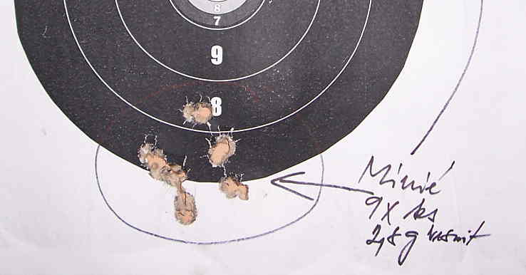

Převod jednotek považuji za naprostý základ!Je mi ovšem úplně jedno,jaké jednotky kdo používá,jeho věc.
Hungry to napsal jasně.
Např..44,.45,50 atd. je x rozměrů a nejen u BP.
Minie,náročné na prach?
Vyzkoušeno s různými druhy prachu a stále v pohodě.
Záleží hlavně na správném rozměru střely pro danou hlaveň,kvalitě odlití a na mazání.
A Minie mimo to,že jde rychle nabíjet, je sakra přesná střela.
Kulky,koule,kule ty má pes.
Pro mne jsou to střely.

blecha.z píše:. Maxiball je naprosto skvělá střela pro hlaveň, která má stoupání 1:22, jako Challenger. Zadek střely jde dopředu a střela se roztáhne do drážek a dokonale těsní. Nemůžete ji použít do hlavně, která má stoupání 1:60, poletí to jako banán.
Nějak mi s tímto prohlášení nesedí, že právě s Maxibalem jsme s Hromem dosáhli nejlepšího soustřelu na 50m z jeho Deerhuntera,asi 60 mm a já z Rangera také- 42 mm a kolega při soutěži dal z Kentucky 100 , vše Ardesa stoupání 1:66, vše v ráži .45.
Za poslední dva dny se toto vlákno pěkně rozjelo a i ti zkušení sem přispívají z cennými poznatky.Akorát že nikdo neřekne nic konkrétního o tom čím maže, jakou navážku nebo dokonce jakou dosahuje Vo a další nepodstatné maličkosti
Mně zatím docela dobře chodí upravená (delší trn na dutinu) Minie 285 gr od LEE s 29 gr LC, Vo=290 m/s.
