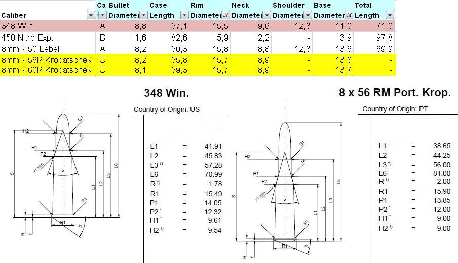

Ještě obrázek s rozměry:

Refireformovaný z těch .348 Winchester to snad nabízejí na Bufalo Arms. Je to ale náboj též výběhový a u nás zase velice těžko sehnatelný. Tak musím dále čekat až se ozve P. Martínek. Mluvil jsem ještě s jedním kolegou a ten mi tvrdil, že 8x50 Lebel po úpravě dna nábijnice (sražení hrany aby šla do závěru) vystřelit jde. Mně se to zdá hodně krátké tak nevím. Náboje do Lebela jdou koupit za docela rozumnou cenu i u nás.

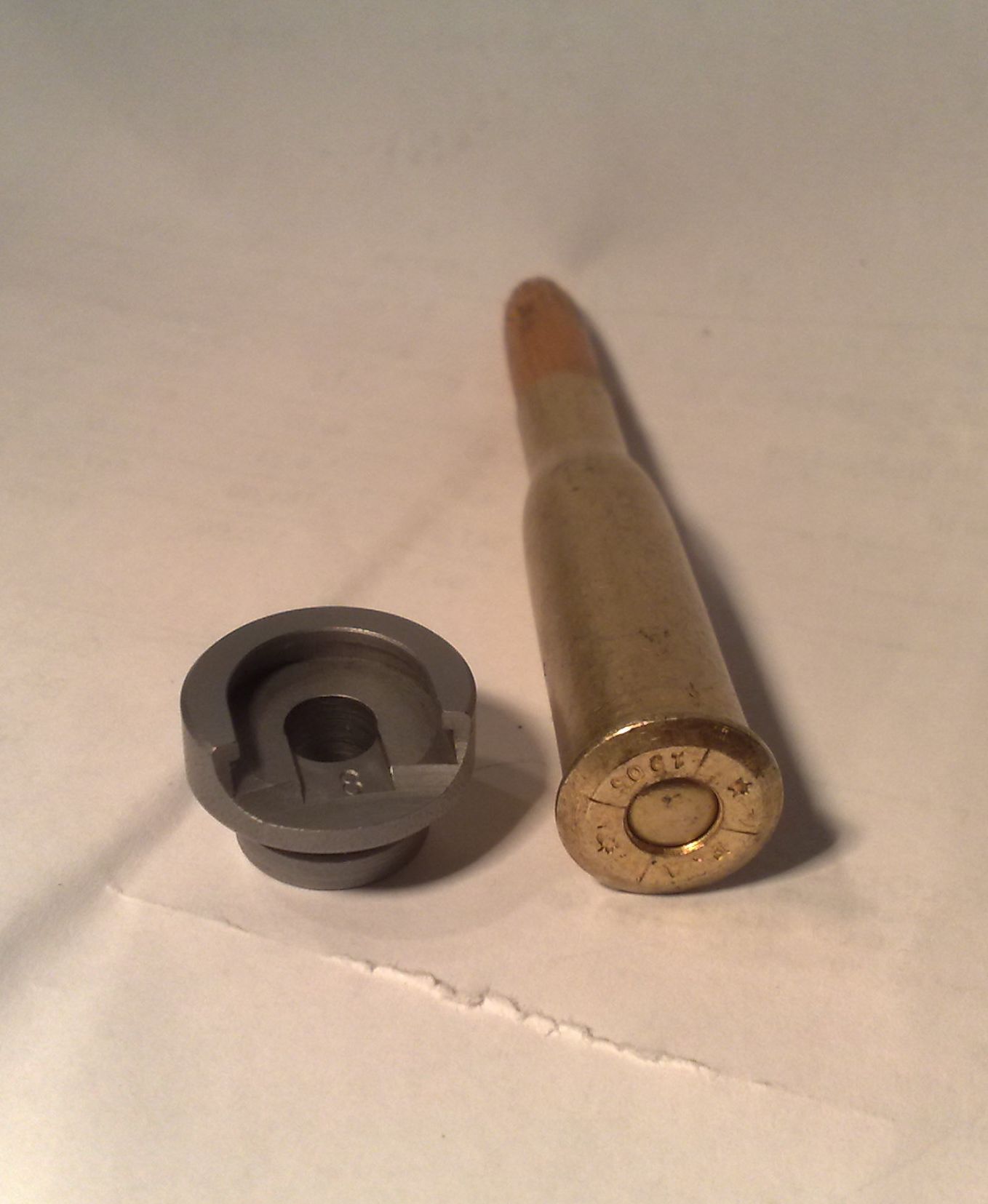

Tak jsem si pořídil shelholder Lee č.8 to je 348 Winchester. Z tohoto náboje nebo lépe Hilsny se dělají hilsny
na Kropatscheka. Jaké však bylo moje překvapení cvičný náboj z roku 1906 se do shelholderu nevešel.

No čistě teoreticky je průměr okraje u Kropatscheka 15,7mm a u 348 WIN pak 15,5mm. Že by ten shellholder byl tak přesně? To asi ne. Ale možná - není ten okraj Kropatscheka profilovaný, tedy tlustší? naopak 348 WIN placatý? ... v zásadě ti to ale může být jedno, pokud budeš přebíjet a střílet nábojnice udělané z 348 WIN, ne?

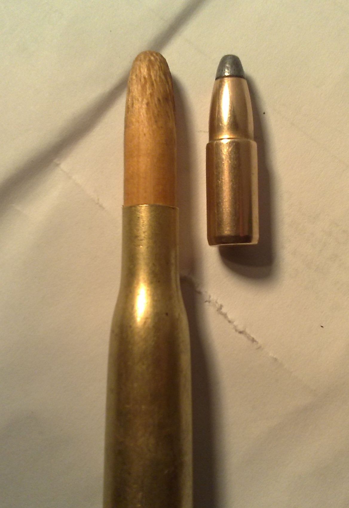

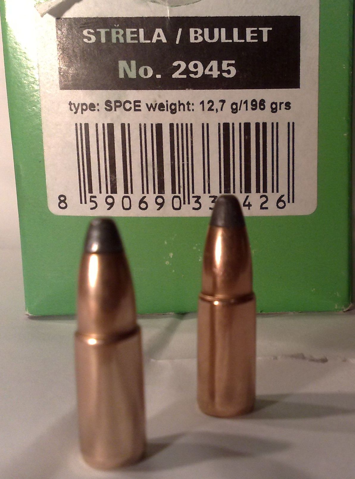

Je to tak nějak, nejni stejný průměr dna a ani síla nebo tloušťka dna nábijnice nejni stejná. mám pár cvičných origo nábojů tak jsem myslel, že bych je vyskoušel přebít. Než budu mít nové nábojnice. Přišli mi tyto střely. Myslím, že půjdou použít jak průměrem dia .323 tak délkou.

Zkoušel jsem střely zatlačit do hlavně, vypadá to, že by to mohlo fungovat. Průměr střely je 8,22 mm. V předchozích příspěvcích jsem se dočetl o použitelnosti těchto střel. Byly tam i fotky špičatejch celoplášťů. Nevím jenom jak bude v podstatě plášťovaná střela fungovat s černým prachem. Mám ještě objednané kokily na olověné střely.

Je to puška v 8x60R Kropatchek nebo 8x56R Kropatchek? On je tam totiž poněkud rozdíl na průměru střely...
Já měl 8x60R a střelu .323 by to jen vyfluslo... Měřením olověného válečku na tlačeného do vývrtu jsem naměřil, jestli si to dobře pamatuju, v drážkách něco přes 8,45mm. Pole by se na .323 střele sice otiskla, ale rozhodně by do nedostačovalo k tomu, aby se to stabilizovalo. O tom kolik by toho profouklo kolem střely netřeba mluvit.
Krom toho se mi úplně nezdá cpát do původně černoprachýho laufu střelu co s železem pod plátovaným tombakem, a navíc s tak dlouhou válcovou vodicí částí. No naštěstí je to v tom 1886 dost navolno. Kdyby tohle někdo nacpal do G88 na původní .318 střelu, to bych opravdu radši nechtěl vidět...
Na 1886 jsem použil .329 kokilu od LEE a tak tak se to nestrhávalo. S černým prachem. A ani jsem je neprojížděl kalibrem, protože pak jsem na nich neměl otisk drážek.
