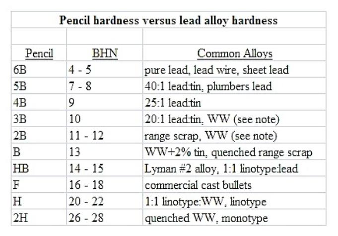

Kdysi kdesi jsem četl radu použít k určování tvrdosti sadu různě tvrdých obyčejných tužek - na známém vzorku olova si je vyzkoušet - měkká tužka na olovo píše, tvrdší už do něj reje. Hned poznáte jestli je olovo čisté-měkké nebo je legované-tvrdší

Re: Jak tavíte olovo?
Obsáhlý článek v angličtině na toto téma zde: http://www.texas-mac.com/Evaluations_an ... sters.html
A orientační tabulka tvrdostí:
