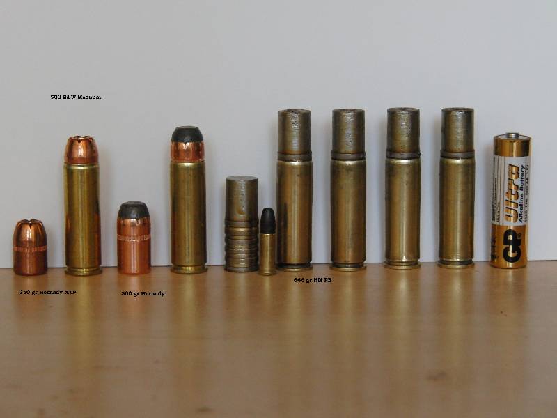

Konečně se mě podařilo dokončit to, na co jsem se těšil jako malej kluk
Shodou okolností má nová střela do pětistovky váhu 666 gr, moc pěkný číslo na tento pekelný váleček.
Délka je od škrtící drážky 17mm dopředu a 17mm do zadu, celkem tedy 34mm. Plocha v přední části má průměr 12mm. Po nabití do válce je stále ještě cca 1mm volného místa na případné prodloužení střely

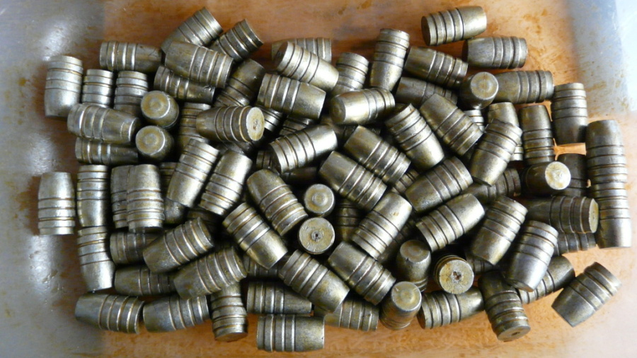

Tak jsem si řekl, že napeču na Vánoce. Rozpálil jsem pícku a povedli se mi takový pěkný "kokina". A dostaly i "polevu".
